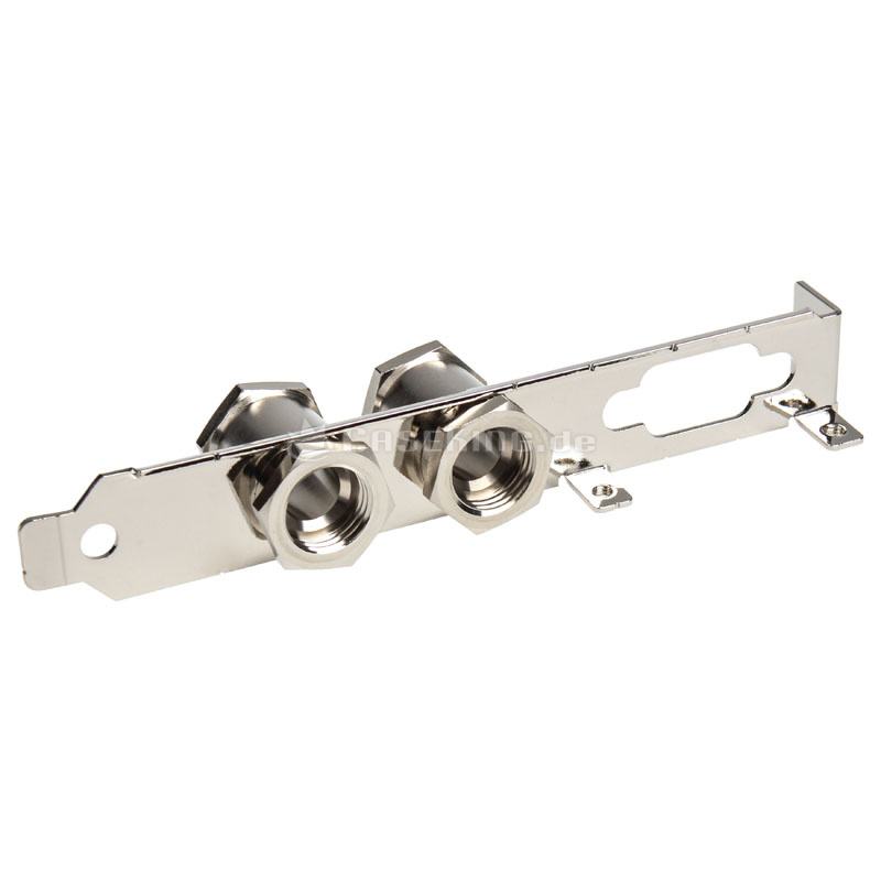

Weiss einer von euch was für ein Anschluss für Kabel hier eingebaut werden kann?
Kann man vielleicht für ein schönes Mora Kabel benutzen.

Schaut ein wenig nach vga aus oder ?
Gesendet von meinem iPhone mit Tapatalk Pro
Sub D hätte ich jetzt spontan gesagt. Allerdings irritiert mich die Verschraubung im 90° Winkel zum Ausschnitt. Habe ich so noch nie gesehen.

Moin wo bekomme ich so eine Slotblende her?, um zb. 16/10 Anschlüsse daran anzuschließen , weil viele neuere Gehäuse haben ja keine Schlauchdurchführung mehr.
Das Wasserzeichen im Bild sollte doch eigentlich die Antwort geben oder nicht? ;)
Aquacomputer bietet übrigens auch welche an, welche ich hochwertiger finde: Aqua Computer Webshop - Verbinder Weiter unten auf der Seite.

Wie schon gesagt wurde D-Sub 9 pol.
Manchmal auch als Com Port bezeichnet im PC, VGA Port sollte die selben Maße haben.
Die Slotblenden sollte man bei ebay bekommen. Falls du sowas nicht selber machen kannst.
Habe diesen Anschluß bei mein Mora 2 benutzt.
Die Slotblende weiß ich wie ich die bekomme. Aber woher bekomme ich den Stecker für diese Montagelöcher
Conrad, Reichelt irgend ein Spielwarenverkäufer. Einfach nach D-Sub oder RS232 suchen.
