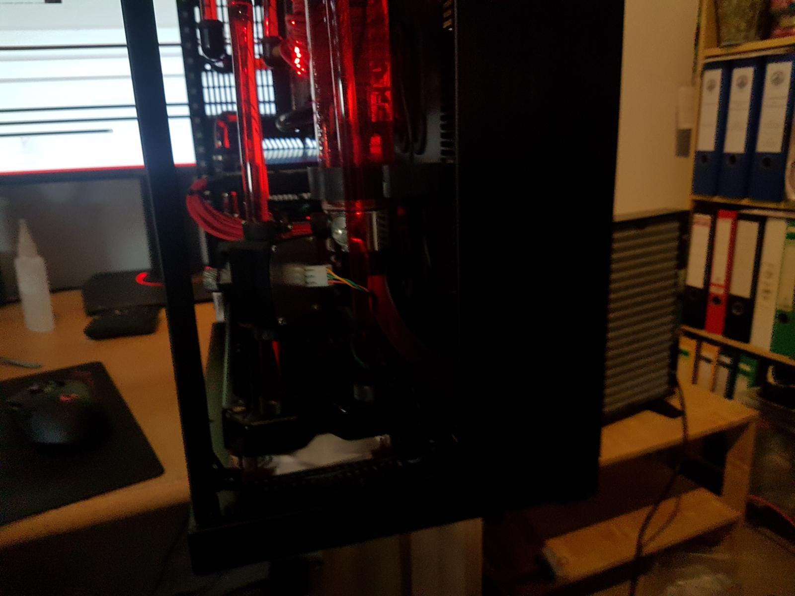

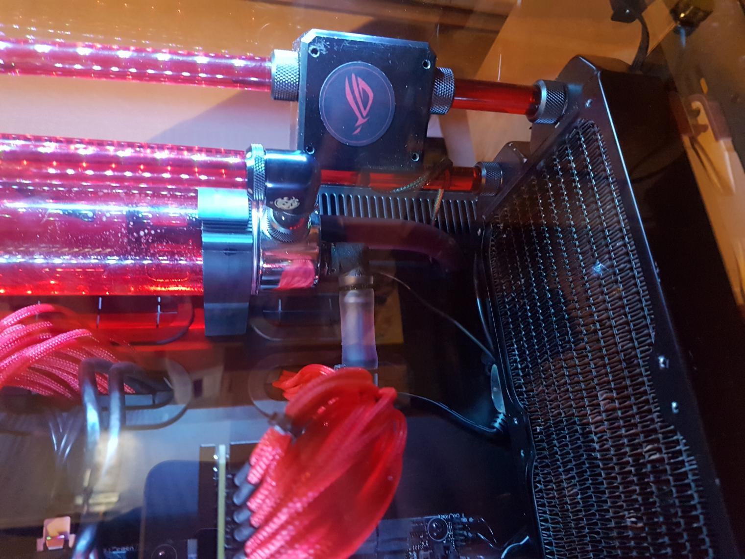

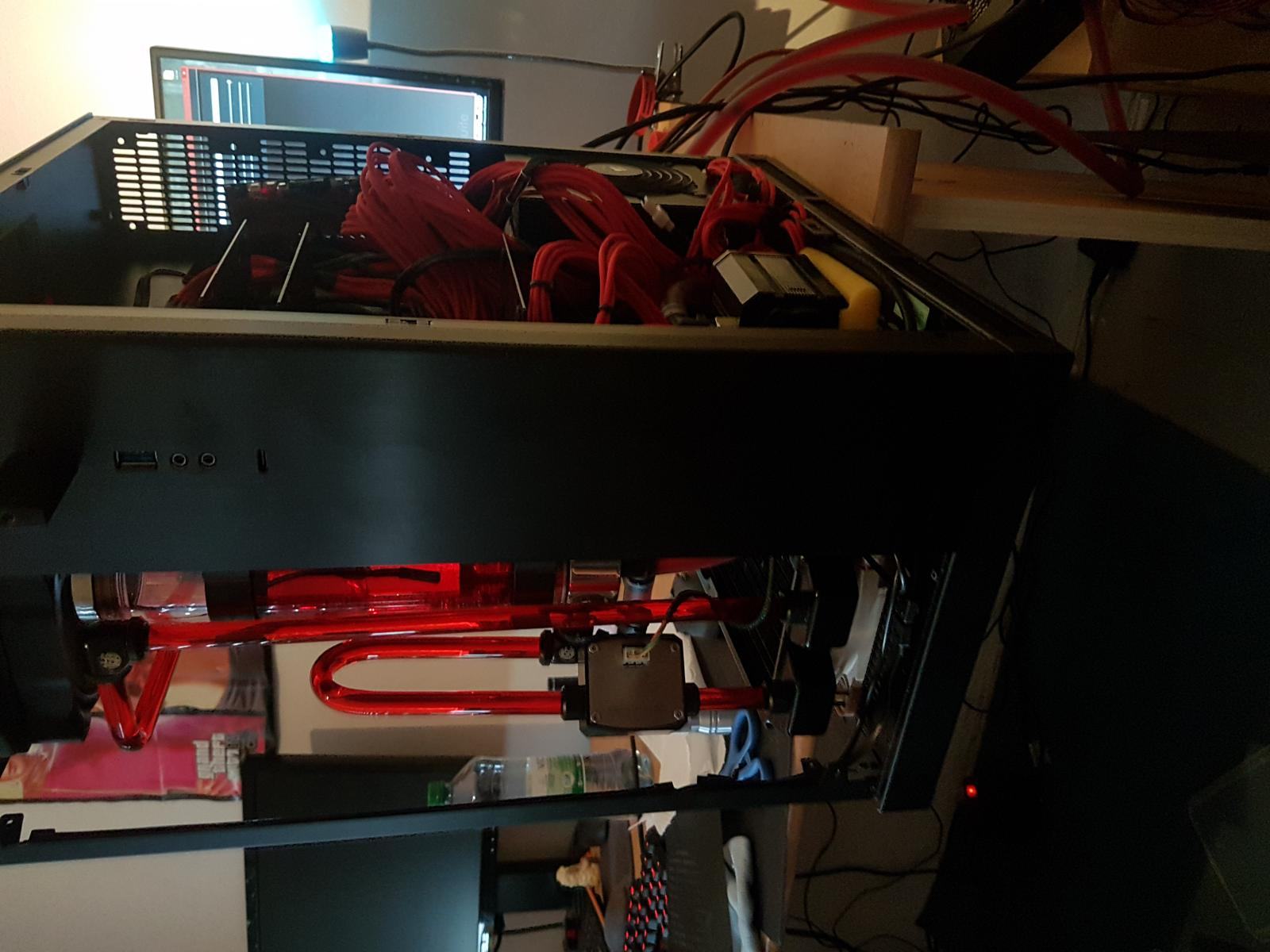

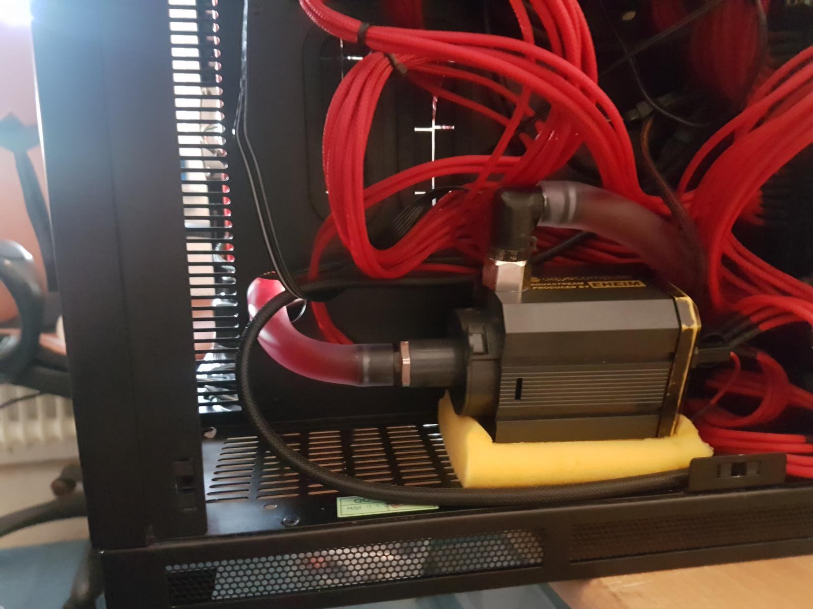

Hallo Community,
ich habe ein Problem! Eventuell habt ihr einen Rat für mich.
meine Aquastream XT ist dauerhaft am blubbern. Der AGB sitzt ca 12 CM über der Pumpe und die beiden Komponenten sind mit einem Schlauch verbunden zwecks Vibration ( 16/10)
Der AGB sitzt auf der Vorderseite und die Pumpe auf der Rückseite des Gehäuses. Erst dachte ich, vielleicht hat die Pumpe ein weg und habe einer zweite getestet. Selbes Spiel.
Mir ist aufgefallen, dass wenn ich den AGB bis oben befülle, dass das Wasser nicht oben aus der Pumpe wieder raus kommt. Reichen die 12 cm nicht aus? Ich muss das Gehäuse kippen damit die Pumpe richtig fördert.
Ich denke das die Pumpe vom AGB nicht genug Wasser bekommt und sich dadurch Luft in der Pumpe sammelt und nicht entweichen kann. Ich weiß nicht mehr was ich noch machen kann.
Hier drei Bilder dazu:
Liegt es eventuell am Winkel?
Wenn das Wasser nicht fließt, kommt da auch keine Luft hin.
Blubbern sollte die nicht, es kann aber noch Luft in der Pumpe sein, die einfach mal drehen & wenden wie möglich, evtl. löst es sich, welche Anschlüße am AGB nutzt du? Das kann man hier so schlecht auf den Bildern erkennen.

Vielleicht sieht man es jetzt besser. Ich habe die Pumpe gedreht und geschüttelt wie ein idiot. Nichts

In meinem alten Enthoo Primo Gehäuse war das alles kein Problem.
ich vermute das der AGB zu niedrig hängt und somit das Wasser nicht von alleine oben aus der Pumpe kommt beim befüllen.
Ich wiederhole die Frage: Wo ist die Pumpe am AGB angeschlossen?
Einfach ne totale auf den AGB, nicht von vorne :)
ne, das ist egal.
Die Pumpe ist unten rechts am AGB angeschlossen. Den Einlass habe ich an der Seite links angeschlossen. Dazwischen sitzt eine Trennwand.
