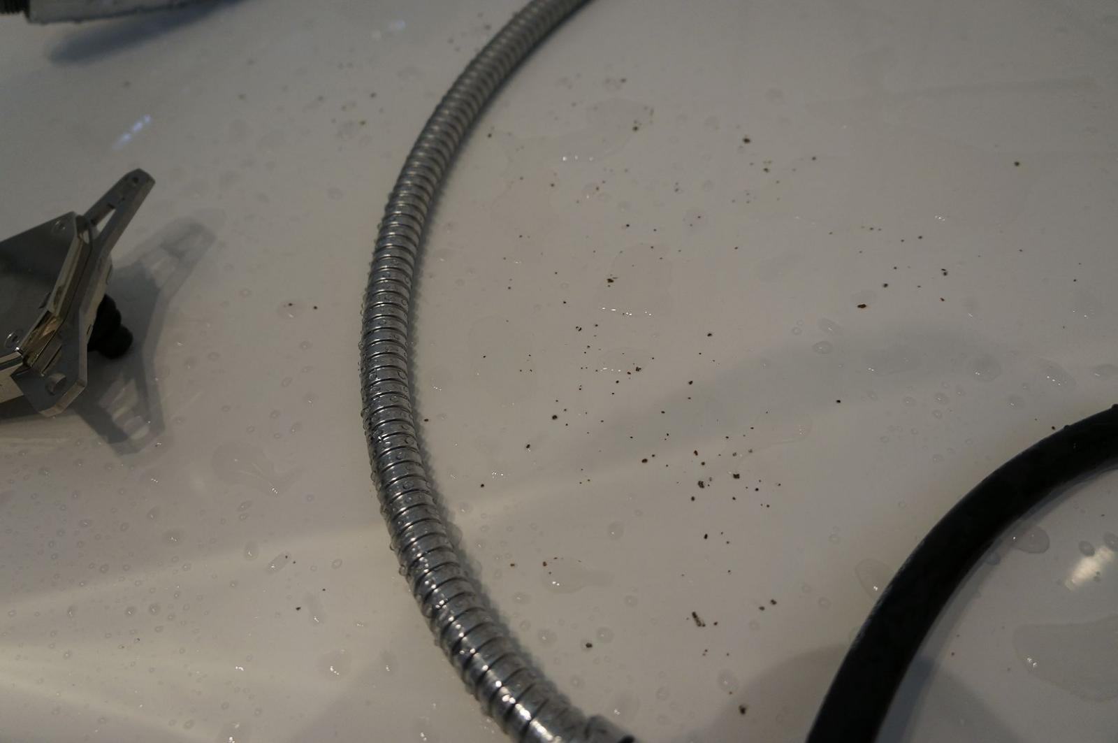

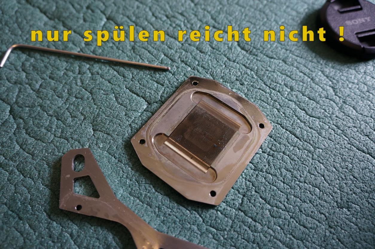

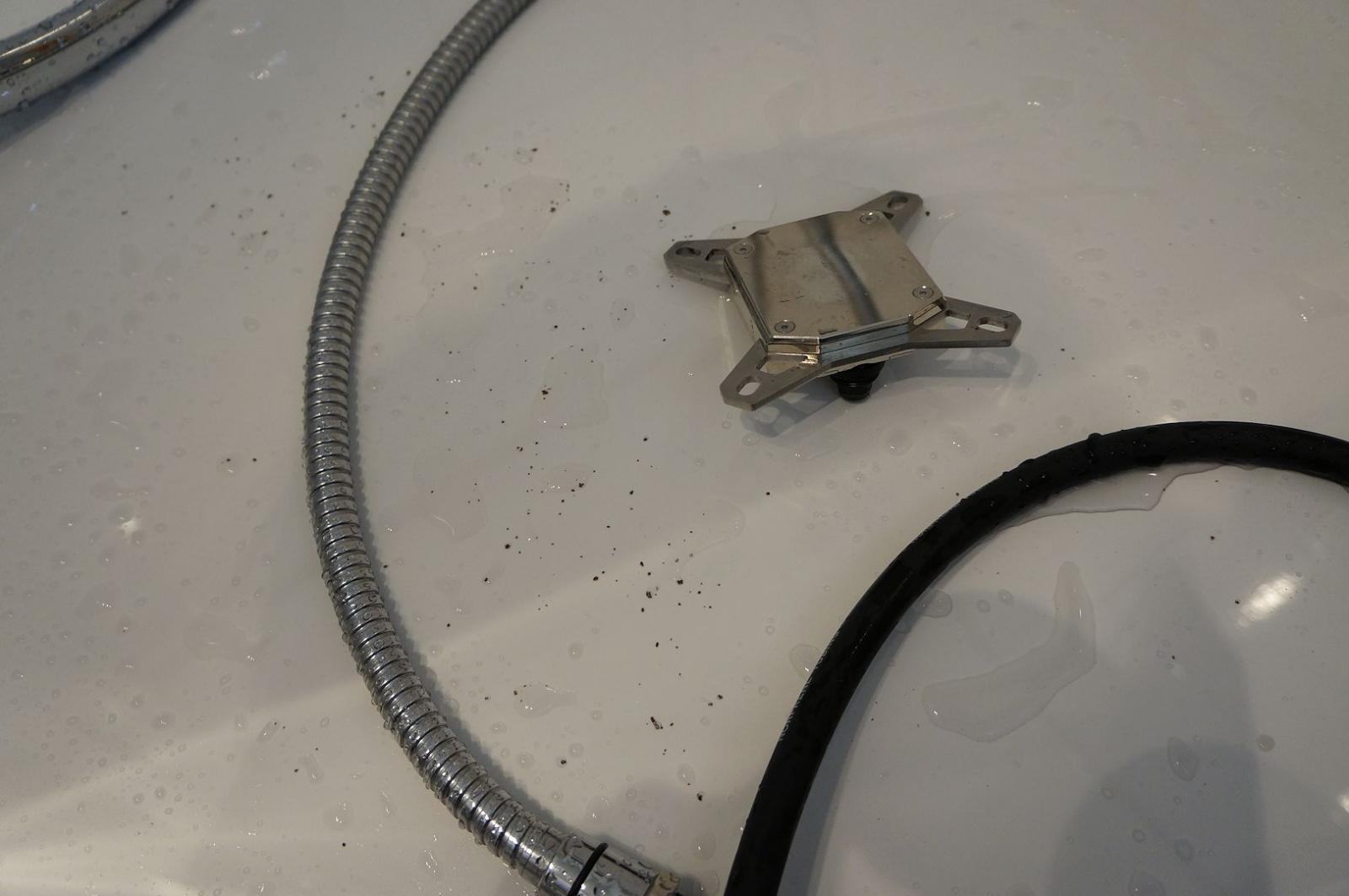

okay.. der wurde vom verkäufer mal nicht gereinigt nach dem ausbau :mad:
mit brauseschlauch rein.... beim ausschütteln kam dann der ganze mist raus
aber... nur ausspülen hätte in dem fall nicht gereicht... also zerlegt und siehe da:
blauer schleim und klümpchen
also kann es auch den neuen nur empfehlen ;)
immer schön reinigen !
@ Wooddy: egal ob man neu kauft oder gebraucht.. MAN SOLLTE IMMER SELBER NOCH SPÜLEN UND DIE BAUTEILE REINIGEN..
Dies ist bei Wasserkühlung schlicht ein Punkt bei dem man nicht faul sein darf.. und gemacht gehört ;)
