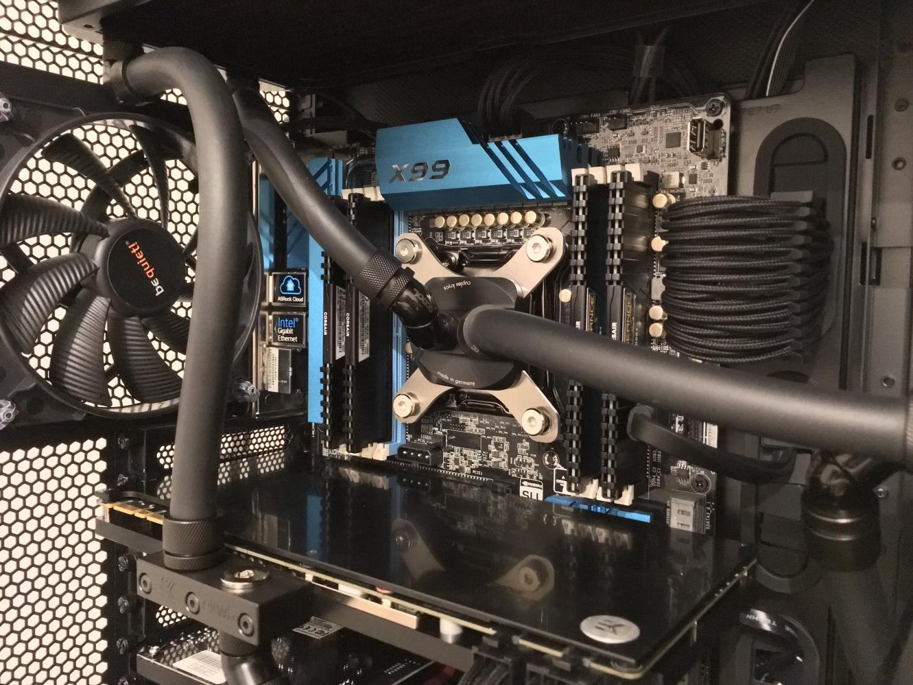

Meiner Erfahrung nach sollte es unbedingt mit gekühlt werden wenn da kein Lüfter mehr sitzt.
Kann man drüber diskutieren, das was hilft ist, solange laufen lassen, bis es drosselt oder instabil wird.
Was mir noch immer ein wenig komisch vorkommt ist das ich das erstemal den Chipsatz nicht kühle.
Es passt dort auch leider keiner der Kühler hin die ich habe.
Die Chipsätze machen ja auch gar nix mehr.
Bei mir sind selbst mit viel OC VRMs und Chipsatz auf ~55°. Je nach Board ist es absolut überflüssig die mitzukühlen.

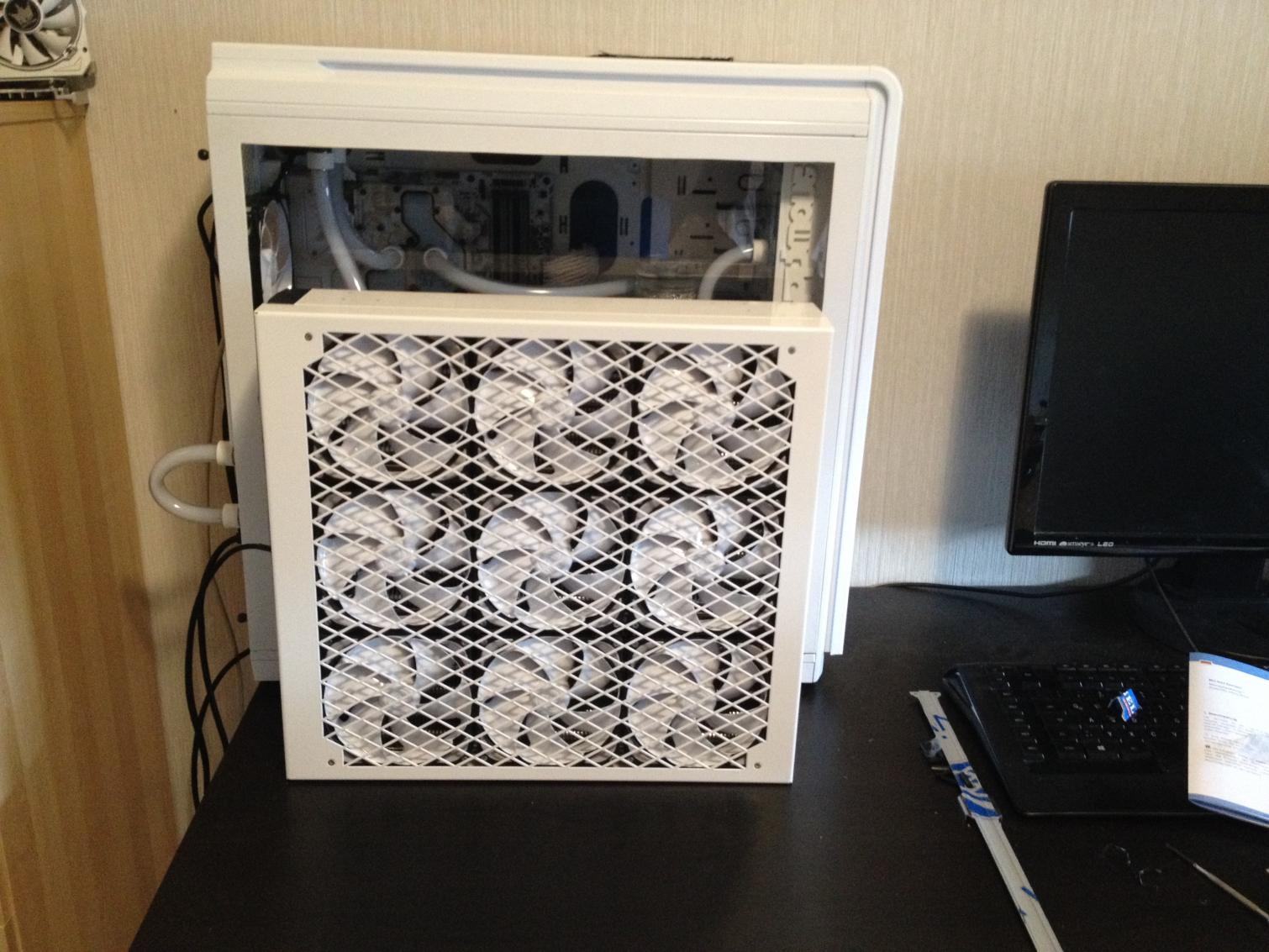

Mahlzeit, kleines Danke an die Community für Hilfe Und Tipps!
Seit gestern hab ich nun den MoRa3 mit im Loop und bin ziemlich begeistert. Im Schnitt bleibt CPU 14°C Kühler (1.4V 62°C Prime95). Nach einem ersten Test gestern: 4 Std zocken, Raum 25°C, Wasser 32.7°C, CPU 52°C, GPU 38°C, 62L/H
bei 35°C drehen erst die Lüfter auf. Blieben also bei 450rpm.
im Idle hab ich nun 1-2 °C Delta von Raum/Luft. (Vorher 6-7°C).
Wollte erst noch den 360er mit nem 420er und den 240er mit nem 280er tauschen, aber das werde ich mir dann erstmal klemmen angesichts der jetzigen Temperaturen.^^ Der Sommer kann kommen :d
Und wenn ich dann Ende des Jahres ein SkylakeX System baue, werd ich noch 2x 480er ins Primo bauen.
Hab auch mal endlich das Shoggy Sandwich mit eingebaut: offenes Case, DDC310 auf 12V, Lautlos.
Aber vom MoRa3 bin ich mega begeistert, vielen Dank also noch mal an die Empfehlungen! Klasse Community (man kann ja nich immer nur fragen fragen fragen, man muss auch mal lobende Worte dalassen, sonnigen Tag euch :)
Ohne ausreichend Luftzug werden die ganz schnell ziemlich heiß. Mein Asus X99-A II ist vor ein paar Wochen gestorben und ich vermute, dass die Spannungswandler hopsgegangen sind.
Mit meinem neuen Board bin ich vorsichtiger. Weniger OC und bessere VRM Belüftung.

Ich würde sagen, auf dem Bild ist der Mora noch gar nicht im Wasserkreislauf eingebunden, und der Schlauch hinten dran als "Brücke" dient.
Gesendet von meinem SM-G930F mit Tapatalk
Jips, diente nur zur Überbrückung. MoRa3 steht jetzt unterm Schreibtisch. Mache die Tage mal 2 Bilder vom System und MoRa3 für den Bilder Thread.
Ist der MoRa3 360. Habe also ca. 5mm Platz zwischen eLoop und Lüfterblende. Hoffe das passt so, auffällige Geräusche habe ich noch nicht mitbekommen :)
Schön war auch, dass ich den Splitty9 mit unter die Lüfterblende bekommen habe. Etwas knapp, aber hat gepasst hehe
