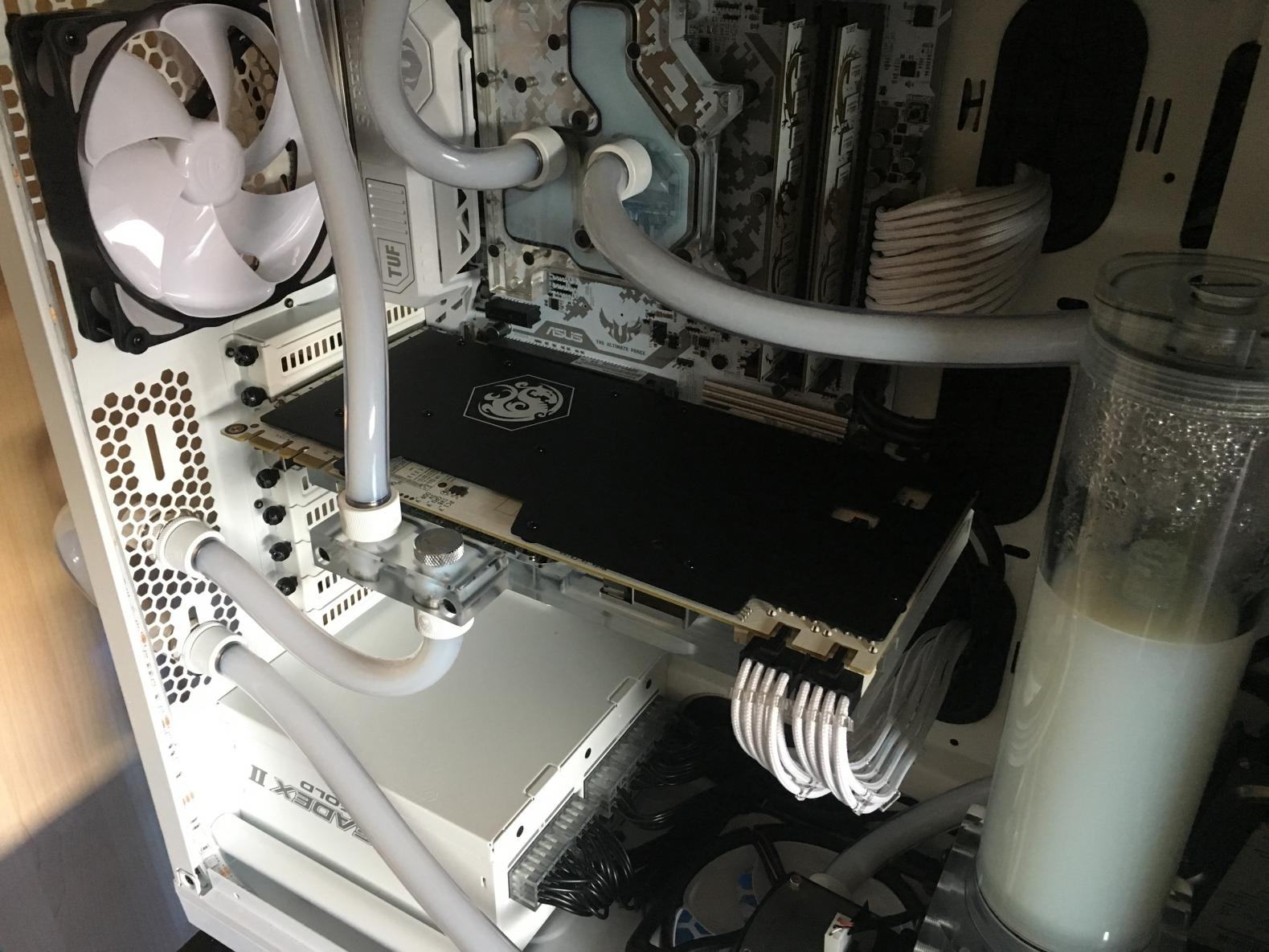

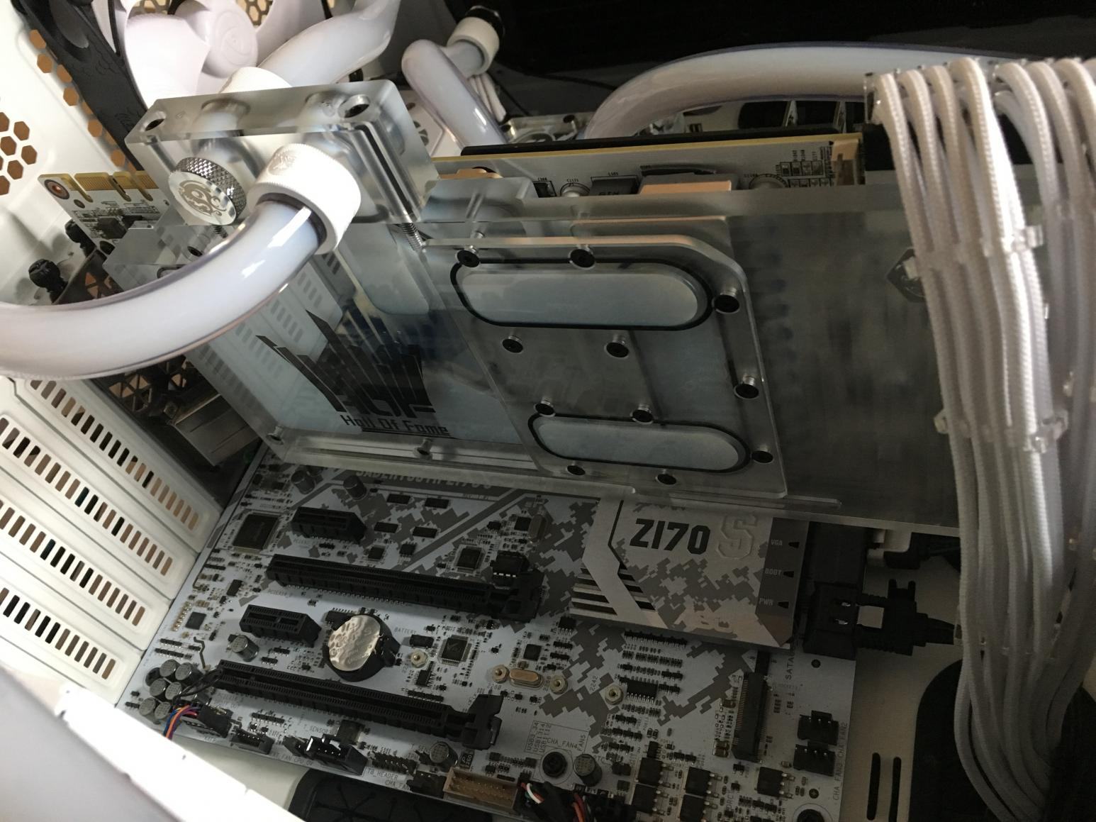

Moinsen,
meine erste WaKü ist soweit fertig! Gestern Endlich den Bitspower GPU Block verbaut und bin von den Temps schon ziemlich angetan!
nach 4std CSGO waren Wasser 34°C, Raum 21.5°C, CPU 42°C, GPU 36°C, 61l/h
heute werde ich mal mit nem Grafikkarten lastigen Spiel das ganze austesten.
Vielen Dank aufjedenfall für die geduldigen/sinnvollen Tipps/Erfahrungswerte, die es hier im Forum gab! :)

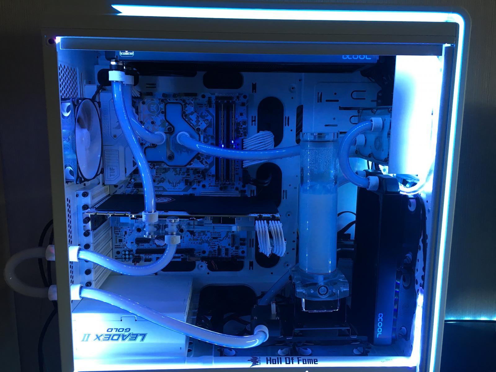

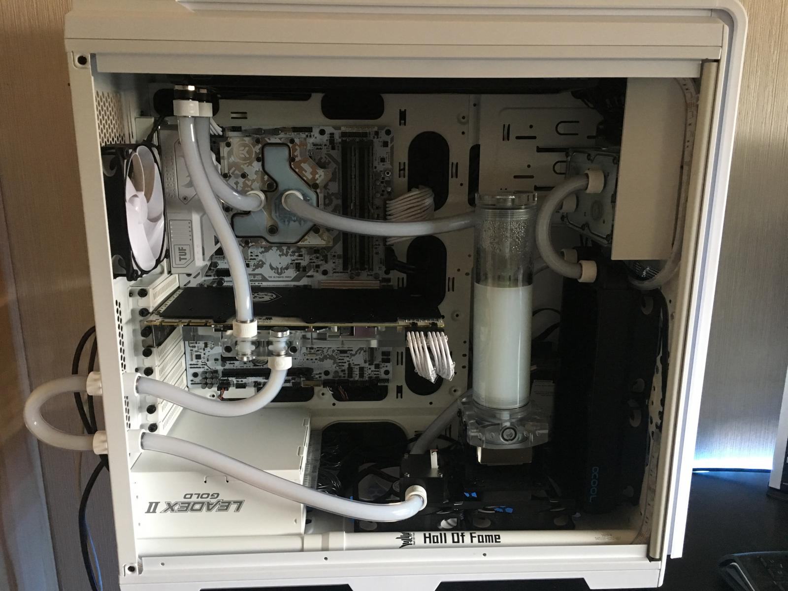

Mein erster Custom Loop:
Edit: schon mal auf Mo Ra3 vorbereitet! Wird in 2 Wochen dann auch angeschlossen :d
Alles schön in weiß, gefällt mir!
