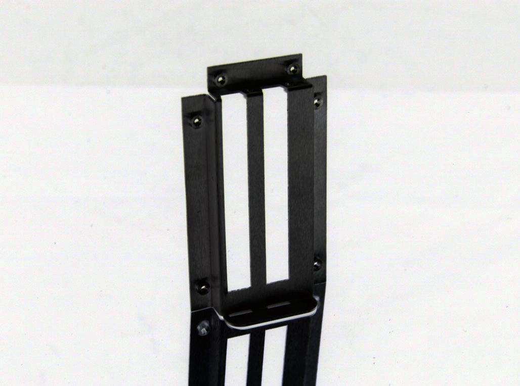

Also das Mountain Mod Teil gibts bei Highflow. Allerdings nur in silber: Heißt selber lackieren, oder pulvern lassen (Nubcustoms). Oder eben das CM Teil nutzen.
