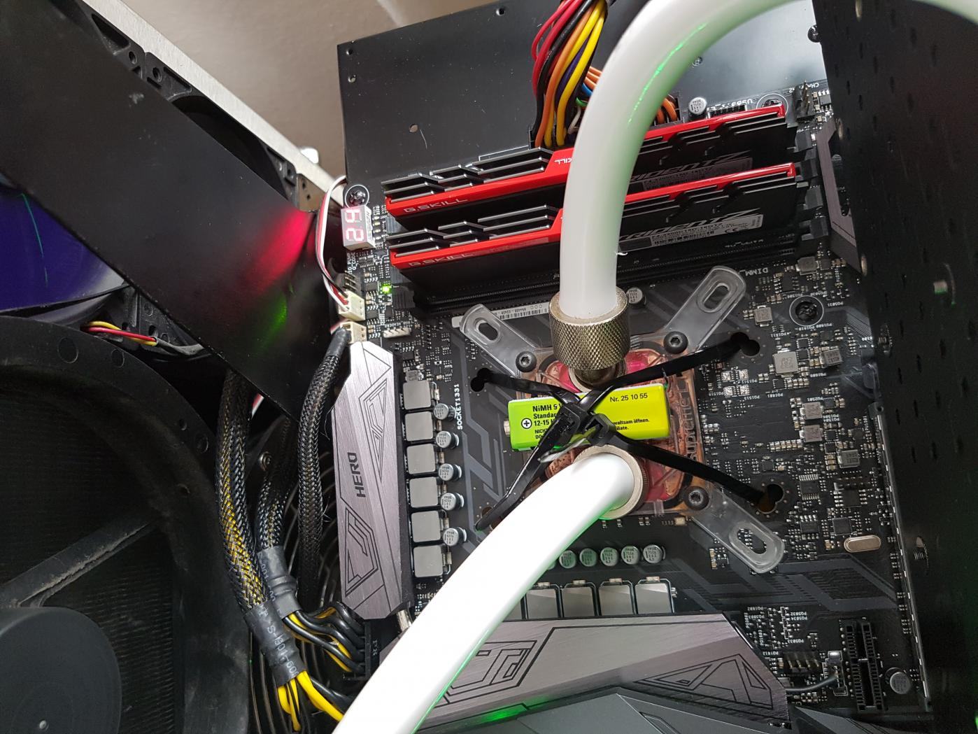

Und da es für meinen CPU-Kühler kein Umrüstkit auf AM4 mehr gibt habe ich mir schnell eine Ghetto-Lösung gebastelt, bis ich einen richtigen habe. Darf ich hier unter den ganzen Enthusiasten wahrscheinlich gar nicht posten. Funktioniert aber hervorragend :d

Ich meine Kabelbilder zum befestigen ok das ist LTT Style. Aber ne fucking Batterie damit es besser hält?? :fresse:
Sonst hat nix zwischen die Anschlüsse gepasst, ich hab meine Wohnung zehn Minuten nach geeigneten Gegenständen durchsucht. Legosteine oder so was hab ich leider nicht mehr. :d Und ohne das Ding hätte ich nicht den entsprechenden Anpressdruck, der ist jetzt gerade so ok denke ich. wPrime 1024M 3,9GHz 1,28V liefen aber fehlerfrei mit meinem 1700.
Problematisch ist nur, dass die neue BIOS-Version des Crosshair zwar nicht mehr zufällig das Board durch zu viel SOC Spannung tötet, dafür aber die Temperaturen totale Grütze sind. Jetzt gerade zeigt er mir 16°C CPU Temperatur bei 22°C Raumtemperatur an. Ist also zum testen meiner kreativen Montagemethode nicht so ideal :fresse:
