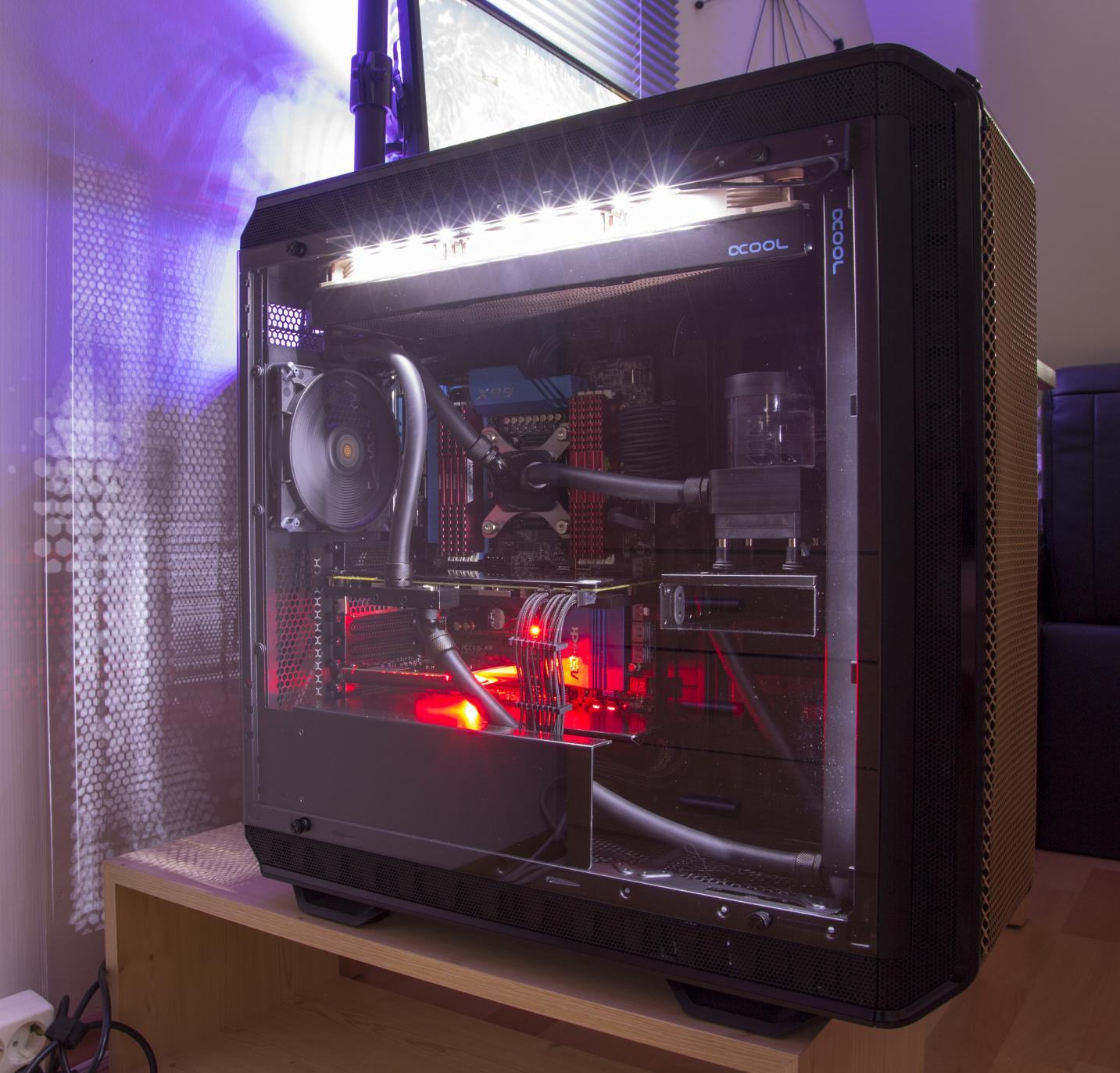

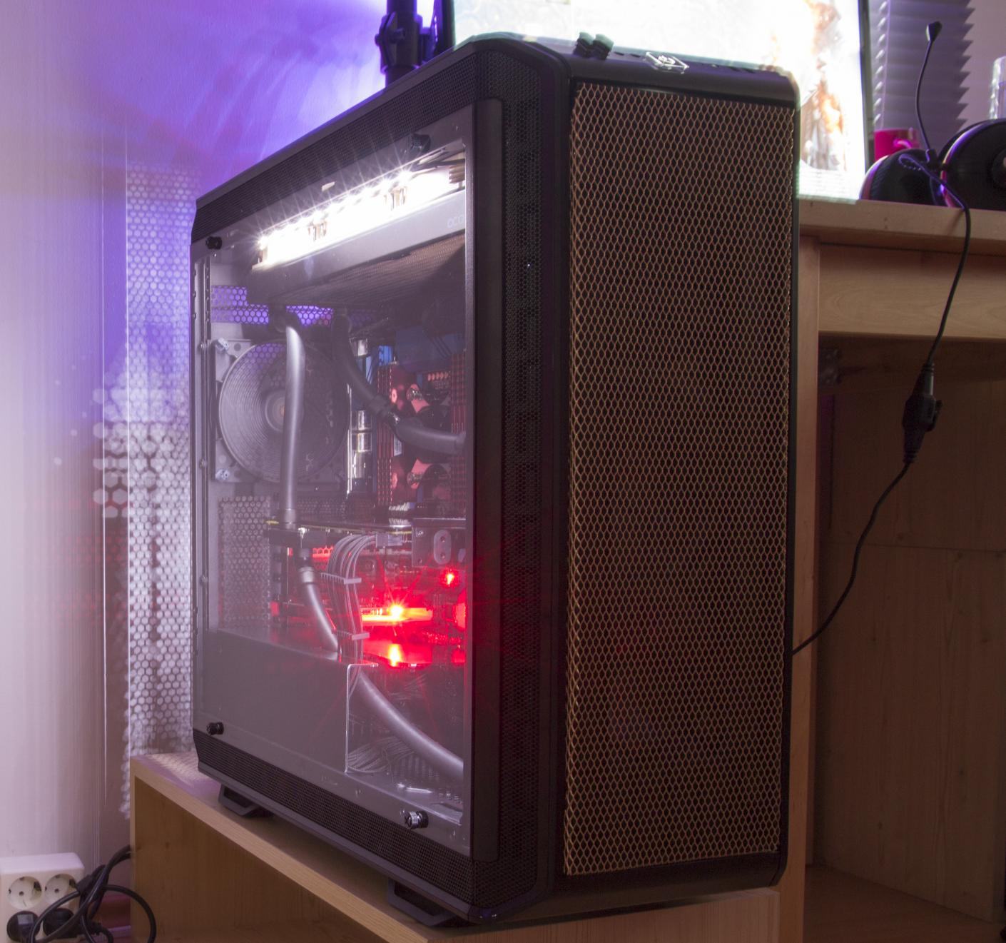

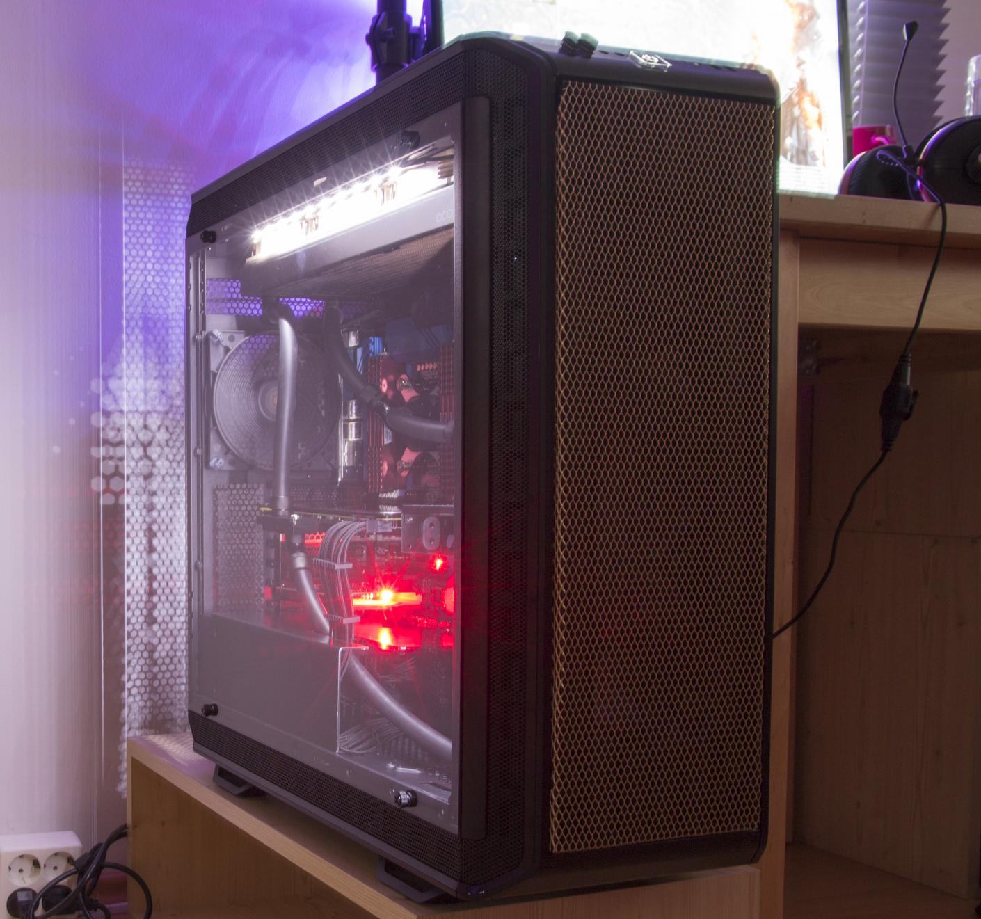

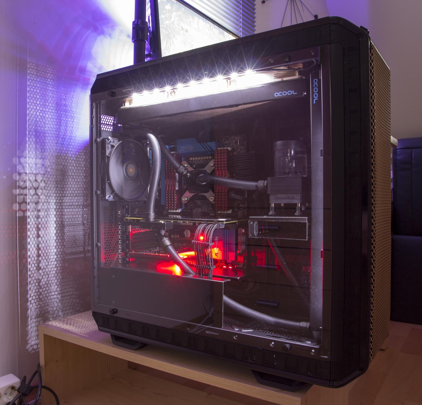

Mein Build ist jetzt auch erstmal fertig.
Die Beleuchtung gefällt mir noch nicht so ganz

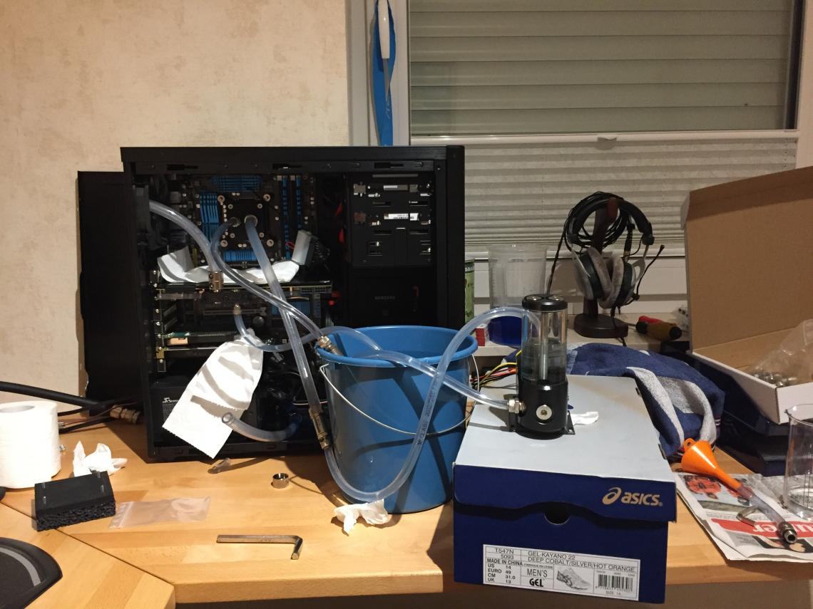

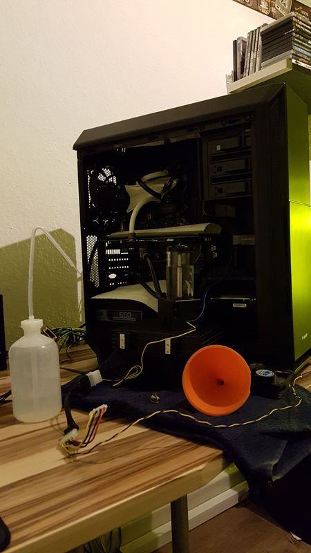

Seit 14:30 am bauen gewesen, reicht wieder für heute^^
Der AGB steht jetz mit pumpe auf den mm zwischen HDD käfig und 5,25" Käfig in meinem Silentbase 800....
Aber jetz geht alles^^

Jo hab ich auch nicht^^ . Alle aufem Wohnzimmertisch/Schreibtisch gemacht.
Sah dann zwischenzeitlich so aus gestern....gegen 0 Uhr :d
