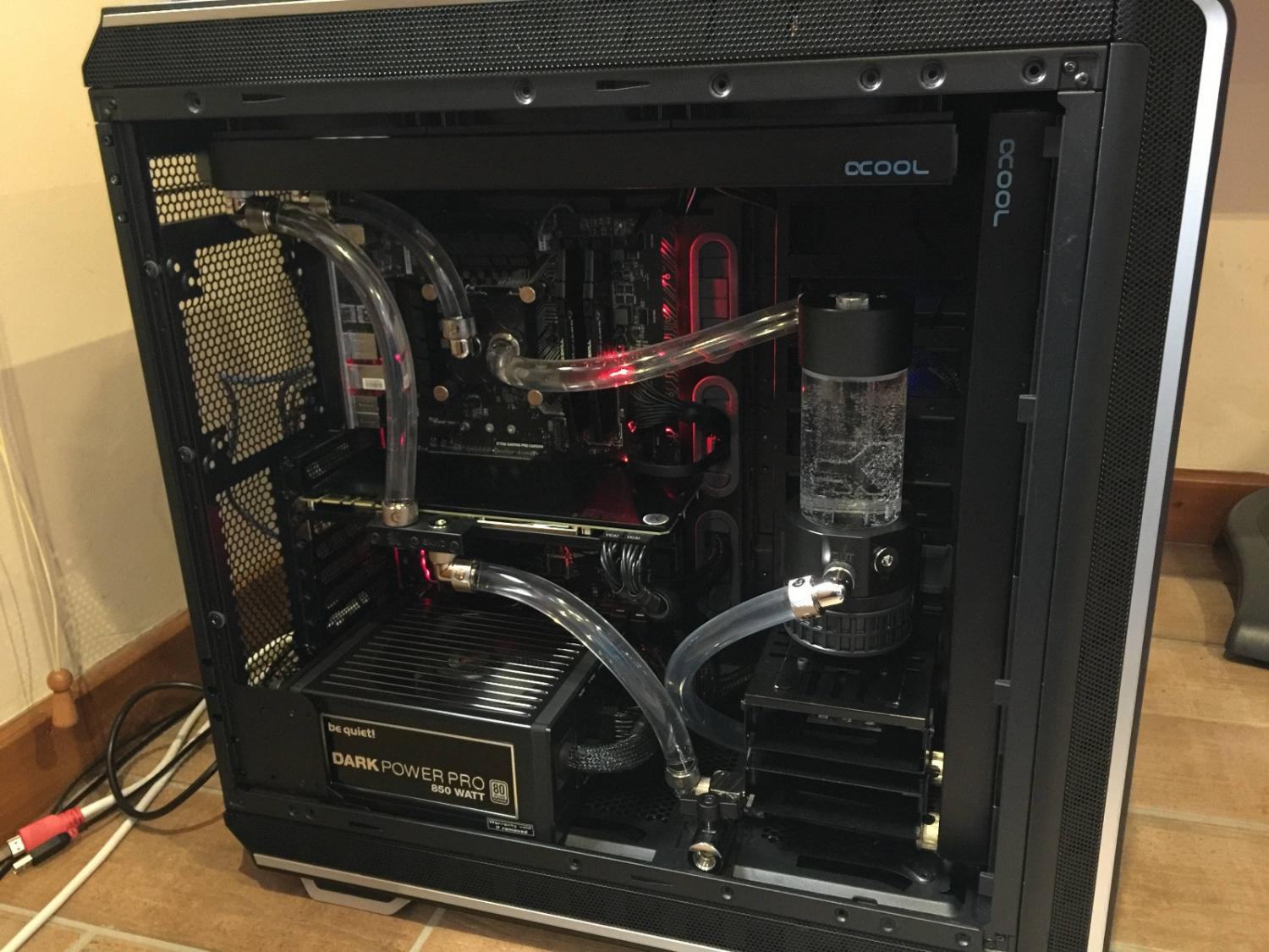

So will ich bei mir die 2x420mm Radiatoren im Dark Base 900 verbauen.
Die Radiatoren werden alle frische Luft ansaugen und per Push durch die Radiatoren drücken.
Im Heck, versuche ich noch einen 140mm SW3 zum raussaugen zu verbauen.

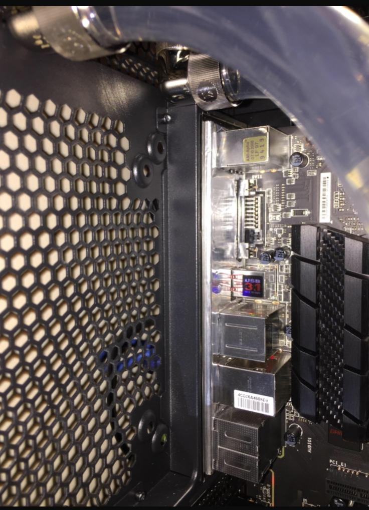

Meint Ihr, das der eine Fitting welcher am IO Panel anliegt, Vibrationen von den Lüftern an das Gehäuse überträgt?

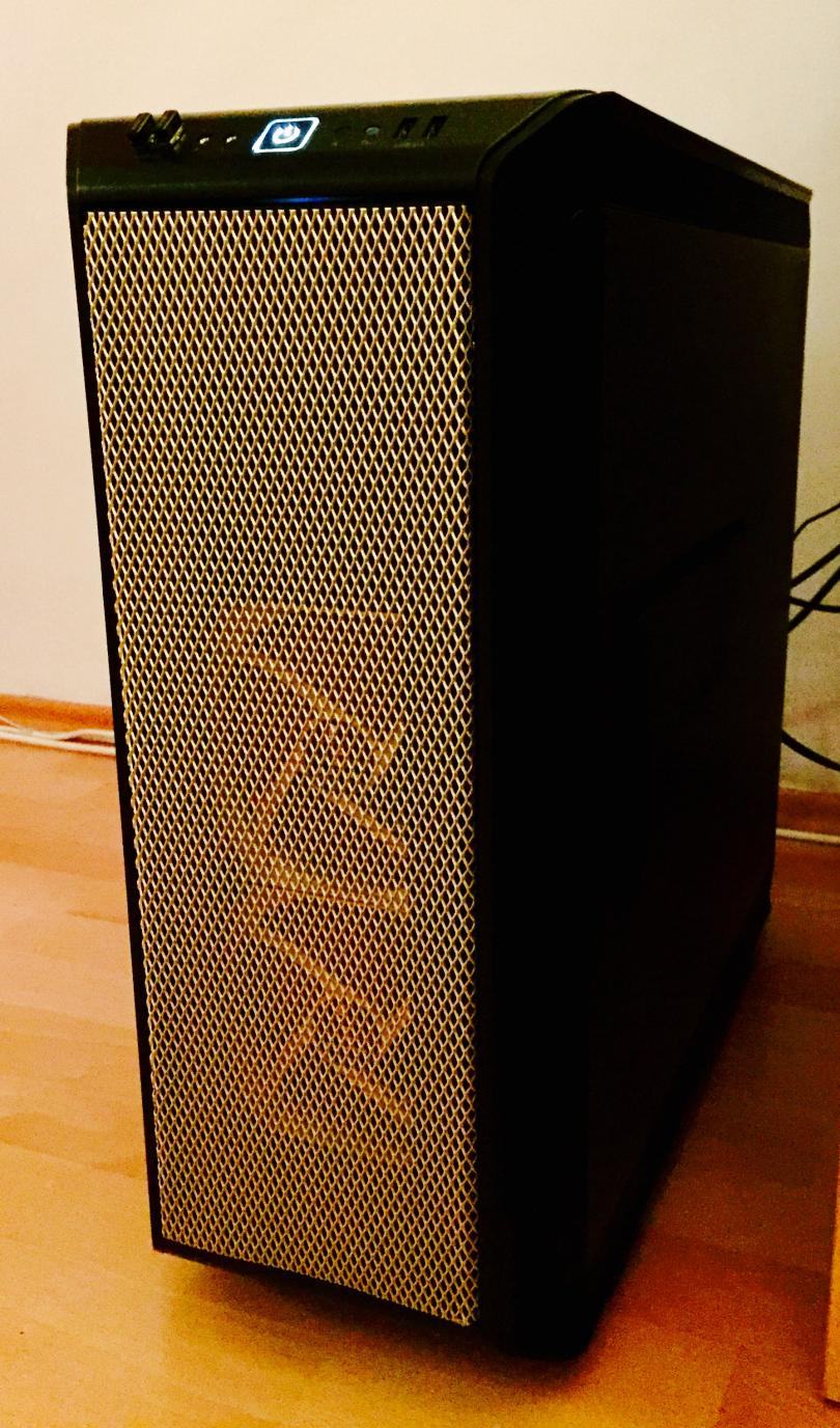

--> Das dritte Bild, ist mein aktueller Umbau vom Dark Base 900 zur Airflow Edition :)
Das Gold kommt auf dem Bild leider nicht rüber.....Aber schwarz/gold sieht verdammt geil aus

Auf den dritten Bild sind die vorderen Lüfter am Luft raus pusten und nicht rein.
Ich habe das genauso am Samstag eingebaut, der Rechner ist aber noch nicht ins neue Gehäuse umgezogen. Vermutlich erst übermorgen. Bei mir sind nur 11/8' er Schläuche drin und der Winkel berührt den IO Kasten trotzdem noch minimal. Habe noch nen etwas schlankeren Winkel und denke, mit dem wird es passen. Wenn nicht schneide ich mal einen Winkel auf, begutachte die Wandstärke und trage bei einem anderen etwas Material ab. In der allergrößten Not würde ich die Lüfter unten drunter hängen. Das wird aber wohl nicht notwendig sein.
