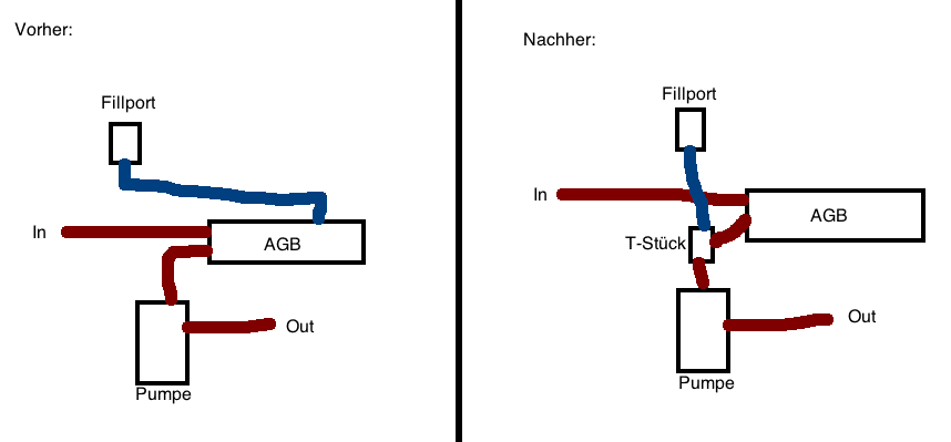

Moinsen, ihr WaKü-Spezis:
Platzbedingt ist die Verbindung Fillport -> AGB etwas ungünstig ist und wenig Gefälle hat, ist das Befüllen immer etwas Qualvoll.
Daher hab ich überlegt zwischen AGB Ausgang und Pumpeneingang nen T-Stück zu setzen und den Fillport damit zu verbinden. Ich hab da mal ne wundertolle Skizze gemacht XD
Nur irgendwie hab ich bedenken, dass die Wakü dann nicht mehr ordentlich entlüftet? Kann da jemand was zu sagen?
und du willst dann so ziemlich direkt über den Fillport in die Pumpe rein befüllen, so quasi ohne AGB? Das könnte ich mir wiederum ziemlich anstrengend vorstellen, da die Pumpe ohne AGB als Puffer doch ständig leer laufen wird, wenn man nicht ständig nachschüttet. Deswegen würde ich immer über den AGB befüllen.
