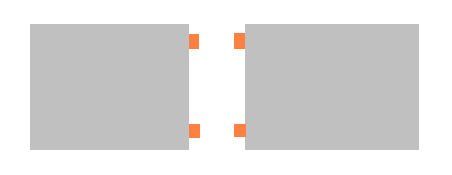

Hab zwei SIltenstar Dual unten im PC stehen (noch aufeinander) und möchte die nebeneinander stellen - dabei kollidieren sie aber mit dem Radiator, so dass ich unten keinen "richtigen" Lüfter anbringen kann - maximal nen SlipStream Slim...
Ich hab diese und diese - beide sind gleich (zu) hoch. müsste pro Anschluss ~5mm weniger sein

Ne, die stehen dann so im Gehäuse, dass die Anschlüsse jeweils aufeinander zeigen.
Andererseits... wäre es schlimm, wenn der Radiator (Nexxxos Extreme 360) einen Platz nur mit nem SlipStream Slim bestückt hat?
Im selben Zug bau ich hinten im Gehäuse noch nen 120er Radi ein, den ich noch rumfliegen hab :P
Würde mir einiges an Stress und ÜBerlegung nehmen.
Derzeit stehen die beiden SilentStar aufeinander (auf Shoggy) und verdecken den unteren Lüfter komplett - der hat ca. 5mm Platz um seine Luft, die er durch den Radi saugt wegzupusten...

Mach doch mal nen Foto, evtl. kann man dann noch ne andere Lösung finden bzw. sich erstmal vorstellen, was du da vor hast mit "nebeneinander"
Im Moment stehen sie noch aufeinander, daher kein Foto möglich.
Aber eine High-End-3D-CAD Zeichnung kann ich liefern :fresse:
Grau = Silentstar Gehäuse - Orange = die Anschlusssstücke, die aus dem Teil herausragen.
Genauso werden die dann stehen. Auf der einen Seite kein Problem - 2 Gerade Anschlüsse dran, kurzes Stück Schlauch dazwischen - fertig, aber irgendwo muss das Wasser ja rein - 2 90° Winkel müssen her und die sind halt sehr Lang.

Wieso nimmst nicht einfach nen T-Stück + drehbaren Doppelnippel? Die kannste ja ohne Probleme komplett parallel anschliessen und es frisst dann tierisch wenig Platz.
