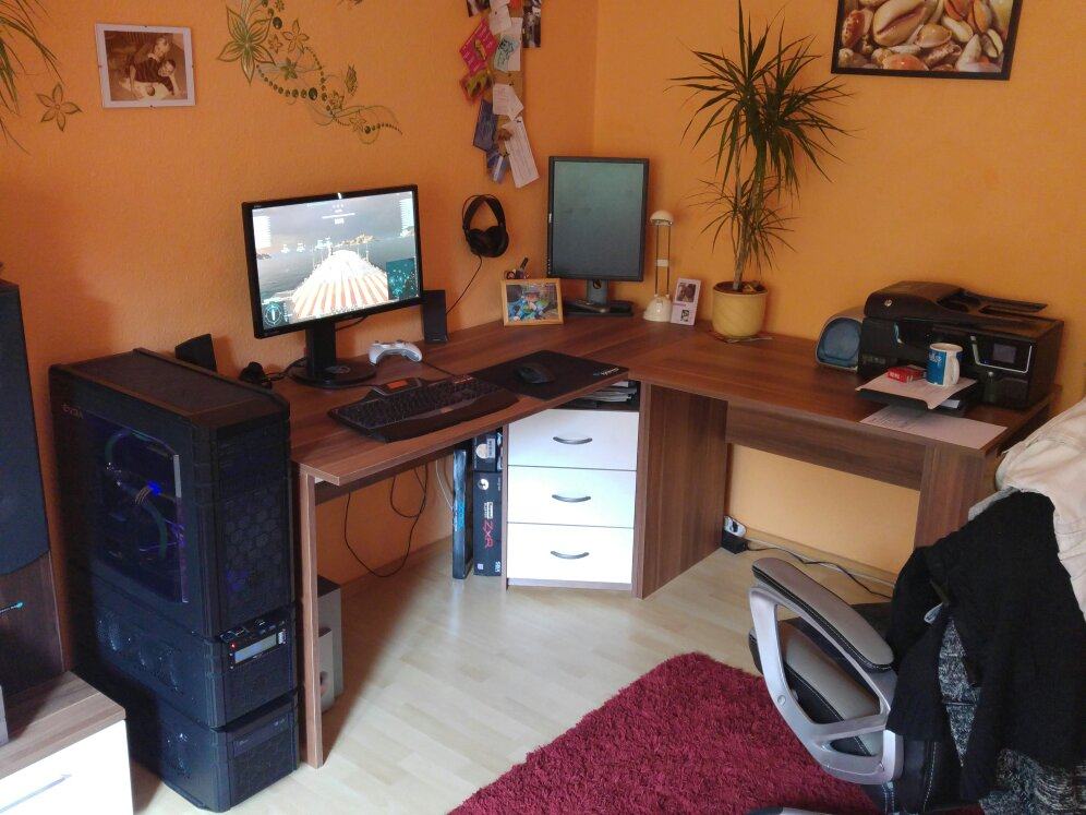

Na es geht ja nur drum das das riesenteil weg kommt...der mora soll ursprünglich an die Seitenwand vom schreibtisch....weiss halt noch nicht wie ich das am besten bewerkstellige auch zwecks Lüfter Anordnung....hab ja ne 9x120mm blenden bei.
Evtl.schneid ich noch n rechteckigen Ausschnitt in die Wand so das der mora sauber Luft bekommt und durchblasen kann und somit kein wärmeres entsteht. Der pc verschwindet dann unterm Tisch da die 2 matx Cases von stacker weg kommen.
Ich Depp hab das komplett falsch verstanden, ich dachte du willst den MoRa noch dabei hängen :fresse:
Aber du willst quasi ein kleineres Case und dann only MoRa ?
Du wirst von der Leistung her denke ich mal ähnlich sein evtl. sogar bisschen besser...
