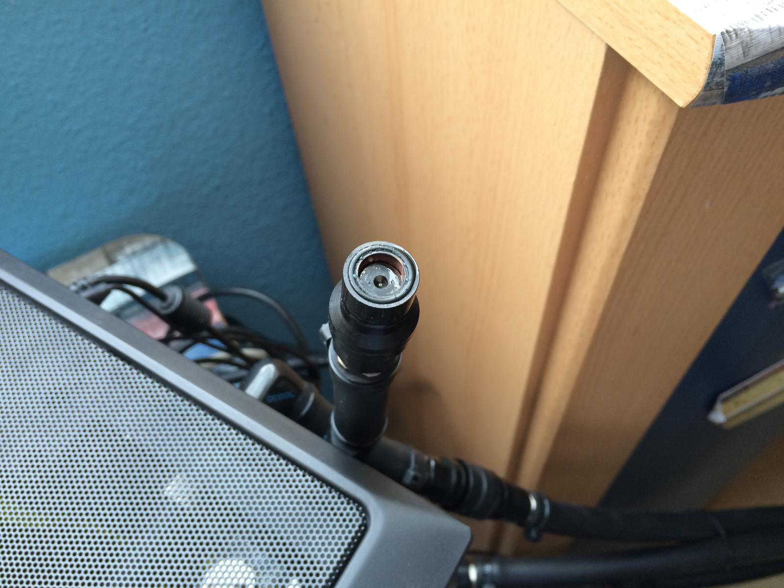

Allerdings hängen die Eiszapfen auch manchmal.
attachment.php
Steht auch in meinem Kurztest ;) - gilt allerdings vor allem für die schwarze Version. Bei den verchromten gleiten die Dichtungen deutlich besser.
Im Übrigen kommt da aber auch auch bei den Koolance QD3 vor (wenn auch recht selten). Auch da aber vor allem bei den schwarz beschichteten.

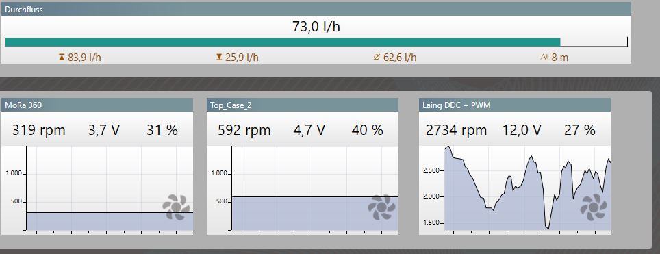

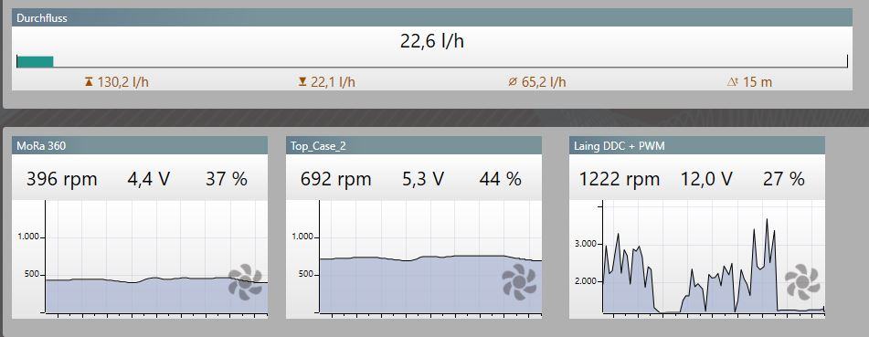

Ich hab die Schrauben mal etwas gelockert - jetzt siffts schon leicht und es ist nicht leiser geworden.. Wieder zugedreht und das PRoblem bleibt.
PS: Könnte irgendwie Luft festhängen? Ich habe trotz Festwert auch schwankende RPM der Pumpe Oo
mit dem Mobo PWM Signal gehts wieder einigermaßen normal, ich komme nur leider nicht so weit runter mit dem BIOS Regler, dass es total leise ist :(

Ich kann dieses Verhalten der Eiszapfen leider auch bestätigen, ( chrom ) und hatte es auch schon im Zusammenhang mit den Q3 auch schon mal vor einer Weile erwähnt. Die Zapfen und Q3 sind übrigens zueinander kompatibel. Bei den QD3 ( schwarz) ist es mir aber über Jahre noch nie passiert das sie nicht zuverlässig geschlossen haben. Bei den Eiszapfen leider paar mal und nun hab ich immer nen Lappen drum wenn ich ich sie trenne.
