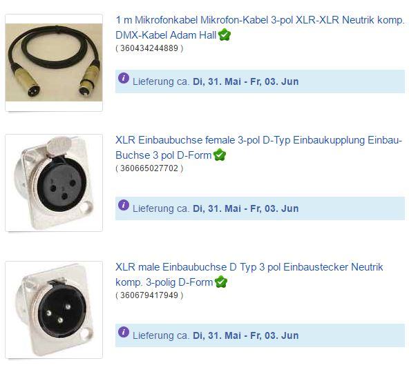

Wie würde ich bei einem Mora denn Idealerweise die Lüfter an den Lüfter führen? Bei dem S8 Build von Moddingstylez hat er ja diese Stecker verwendet und dazu selber das Kabel hergestellt. Kann man dann alle Lüfter Paralel an ein Kabel (bzw. an die korrespondierenden Punkte) hängen? Und wie stellt man dann die Verkabelung her? Zudem blicke ich bei den Schnelltrennies echt nicht mehr durch. Welche sind jetzt gut und mit dem Hehäuse verschraubbar? und welche haben eingebaute Schlauchklemmen? bzw. welche sollte man am Gehäuse verwenden und welche am SChlauch zum Mora?
Wenn du ein wenig löten kannst, kannst du XLR-Stecker(Audiotechnik) für die Lüfterkabel benutzen.
attachment.php
Als Schnelltrennkupplungen eignen sich die Koolance QD3 mit Schottverschraubung (mit dem Gehäuse verschraubbar), oder die Alphacool Eiszapfen (nicht verschraubbar).

Also...
Bzgl. Lüfter verbinden... Da ist der einfachste weg einfach ein Adapterkabel zu verwenden (3-Pin | 4-PIN PWM). Es gibt entsprechend auch 3 auf 1 oder andere Varianten. Wieviele Lüfter man an einen Anschluss hängen kann hängt von den Lüftern und von der Steuerung ab (bzw. ob der Kanal der Steuerung genug Leistung hat).
Die einfachste Möglichkeit das dann ins Case zu bekommen ist eine Verlängerung + Loch. Sauberer aber mit bisschen Arbeit verbunden wäre folgende Möglichkeit: klick mich + klick mich
Bzgl. Schnelltrennis haben sich die Koolance QD3 bewehrt... Stecker mit Schottverschraubung + Kupplung mit 16/10er Schraubi. Die Kupplung gibt es auch mit 13/10 etc. Als Schlauch dann EK ZMT oder Tygon Noprene und gut ist :)
Ich wollte bei den Buchsen für den Strom auf die Dinger hier setzen, vor allem aus optischen Gründen: Klick + Klick. Aber danke für die Erklärung. Bei den Schnelltrennies noch iwas zu beachten?
