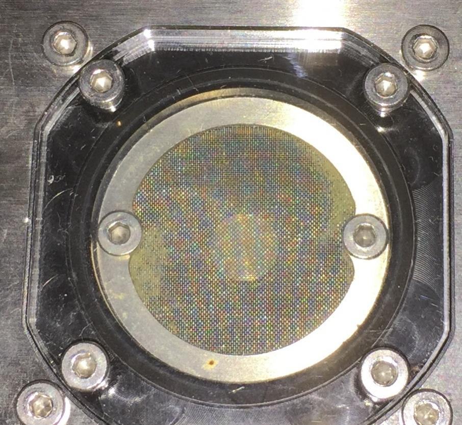

Hatte mein System vorher eigentlich schon sehr sauber gereinigt. Nachdem es zirka 1 Jahr mit dem Wasser lief hatte ich so leichte gründliche Verfärbungen innen an den weissen Schläuchen. Dann habe ich meine Wakü umgebaut und neuen Plexi AGB und ein paar Gewinde verlängerungen eingesetzt+Schnelltrennis und nach nen paar Wochen sah das Wasser dann so aus.
Am Filter sind leichte grüne Partikel gelandet. Ich weiss auch nicht ob ich ganz genau das Innovaprotect Mischungsverhältnis eingehalten haben eher etwas weniger.
Die Kühler innen sahen jeweils gut aus. Nutze einen GPU Kühler von EKB und der CPU Kühler ist von Aquacomputer. Fittings überwiegend von Aquatunting ( Hausmarke) , Koolanceschnelltrennis und Verlängerungen von Alpahcool.
Ich habe meine Radis vor ca. 2 Jahren "nur" mit Wasser, Spüli gereinigt und das einzige was ich habe, ist weichmacher. Was ist den das braun/grüne bei dir? Algen?

@thegian, dass Weiss ich ja leider nicht^^. Bisher wird es nicht mehr. Hab Irgendwie gelsen das Algen rumors sind^^. Keine Ahnung hatte vorher weiße MAsterkleer drin, da haben sich ganze Flocken rausgelöst. Was tun? Im Prinzip läufts oder Wasser wechseln mit korrektem Protect/Wasser Verhältnis? Die Schlauche selbst sind auch getrübt und nicht mehr klar!

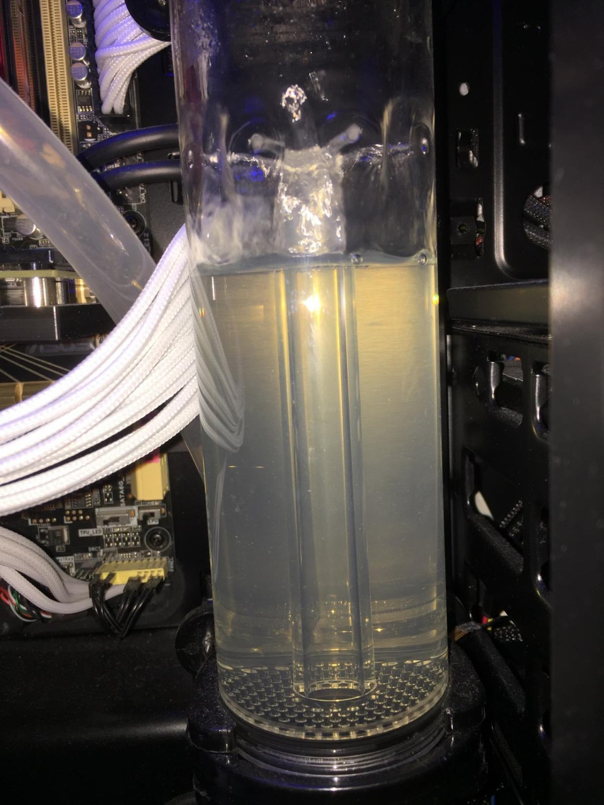

Ich musste 300ml desti Wasser zu kippen, da der 2l Kanister nicht reichte.
Im AGB ist das Wasser zu dem jetzt leicht trüb, war vor 3 Tagen noch nicht der Fall. Muss ich mir da sorgen machen?

Falls du Masterkleer Schlauch hast, dann lösen sich gerade die Weichmacher vom Schlauch, hatte ich auch mit dem CKC Kelvin Wasser!
Doch ists aber ^^ , nach 3 Tagen war alles trüb und dicke Flocken flutschten auch durch die Schläuche jetzt hab ich nur noch dest.Wasser mit Mayhems Dye :)
Masterkleer Schlauch kann probleme machen wennst irgendwelche brühe reinschüttest, und dann wäscht sich bei dem eben Weichmacher aus.
ICH sehe da aber das Problem an der Suppe.
Dest+ G30/G48 im falschen Mischverhältnis ist problematisch, da wurden bei mir schon weiße schläuche gelb und klare schläuche milchig + Schmodder in allen Kühlern.
MAsterkleer Klar als 11/8 oder 16/10 hatte ich mit DP Ultra schon mehrere Jahre (11/8 1,5Jahre, 16/10 2 Jahre) in verwendung, und das war problemlos.
Das einzige war das der Schlauch nach einem Jahr etwas von der Farbe vom roten DP ULtra angenommen hat. Das fiel aber nur auf beim zerlegen der Wak, wo der Schlauch im Bereich der Tülle noch klar war wie am ersten Tag, an den anderen stellen hatte er aber einen Rotstich.
