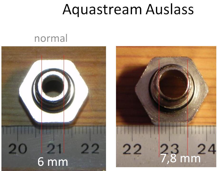

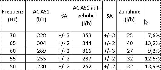

OK, hier sind meine Messungen:
Ich habe den Standard Auslass von Aquacomputer von ca. 6 mm auf 7,8 mm aufgebohrt. Nicht sehr professionell, da ich an unsere Drehbank (im Verein) nicht benutzen kann/wollte.
Die Messungen habe ich an einem einfachenSystem ohne Widerstand durchgeführt:
Der Durchfluß hat sich im Mittel um ca. 10 % verbessert.

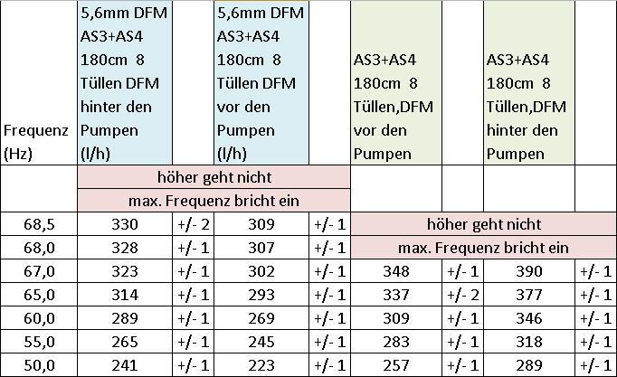

Da ich bei diesen Messungen sporadisch viel rumprobiert habe, habe ich auch mal den DFM von vor der Pumpe nach hinter der Pumpe verschoben => gab auch einen Effekt.
Ach und irgendwann hatte mal entweder hier oder bei CB ein Forumsmitglied behauptet, es würde eine Rolle spieln, ob der AGB offen oder zu ist - bezüglich Durchfluß ist es egal - bei kleinen AGB's macht aber den Unterschied ob Sauerei im Case der nicht.....
In dem Rahmen habe ich auch die Koolance Schnelltrennkupplungen mit den AT Schnelltrennkupplungen verglichen -ein großer Unterschied.
Dito AC "high flow" DFM und 5,6mm DFM.

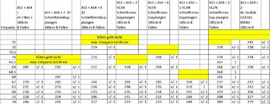

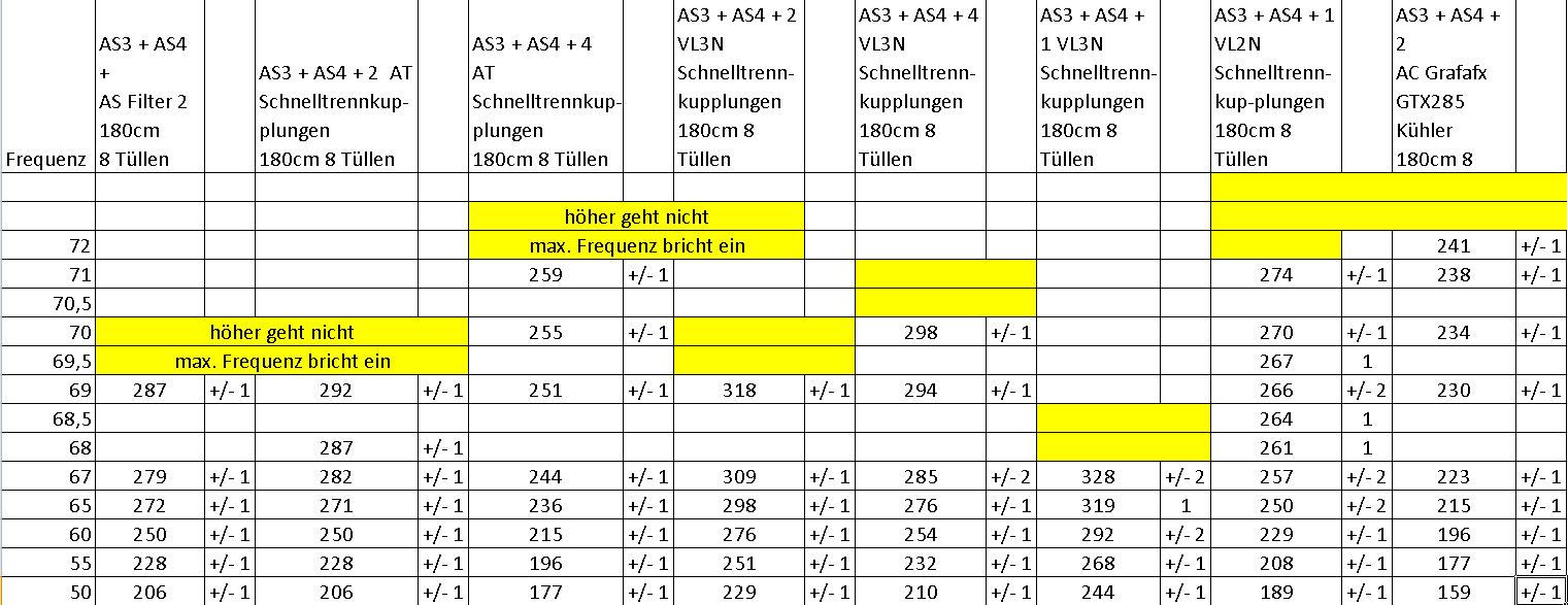

10% sind ja schon was, ich glaube aber nicht, dass das wirklich was im normalen Sys bringt.
