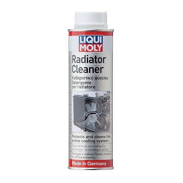

Wie bekomm ich meinen AGB sauber von Ablagerungen an der Wasserlinie?
Habe schon 2 Spülgänge mit Wasser und Flüssigseife gemacht hat aber kaum was gebracht. Aufmachen kann man den AGB auch nicht. Ist ein XSPC 5,25" Schacht AGB
Wenn der nicht auf geht, hilft wohl nur Chemie. Aber bloß nichts zu aggressives und nicht zu lange einwirken lassen. Was man da genau nimmt, kann ich dir leiser nicht sagen.
Fallen mir mehrere Möglichkeiten ein. Weiche Pfeifen oder Flaschen Bürste (vorher testen ob das Acryl / Plexi verkratzt wird), Waschmittel mit Körnern und schütteln, Kugeln zum reinigen von Felgen.... Halt irgendetwas womit Du an der Stelle Reibung aufbauen kannst, mit bloßem Wasser und Reinigungsmittel gehen die Ränder meist nicht weg. Wie schon angemerkt, generell immer auf Verträglichkeit testen.
