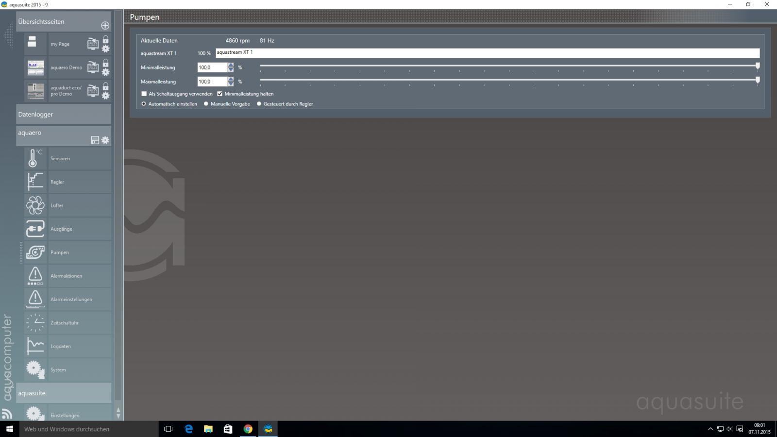

hab die Aquastream jetzt nochmal vom Strom geklemmt alles abgeschlossen und angeschlossen.Nnn gibts in Aquasuite einen extra Reiter für Aquastream xt wo ich es endlich auch einstellen kann.Allerdings komme ich mit 82Hz nur auf knapp 83-85l/h durchfluss und wollte somit die pumpe entwas höher laufen lassen.Obwohl 6000rpm angegeben sind macht meine max 4800 wie kann das sein

Weil du die nicht auf 100Hz stellen kannst. Ihren Regelbereich indem du sie verstellen kannst sucht sie sich dennoch selbst. So war das irgendwie, meine geht auch nur bis 86Hz. Alles über 40l/h ist sowieso Bonus und wird nicht benötigt. Stell sie so ein, dass du sie am wenigsten hörst und fertig.

Das Teil misst die maximal Frequenz aus, auf der sie noch "rund" läuft. Je höher der Widerstand im Kreislauf, umso höher kann sie laufen.
Die manuellen Eheims kann man außerhalb der Grenze laufen lassen, bringt aber nichts wenn Pumpe dann nicht mehr optimal arbeitet und theoretisch sogar beschädigt werden könnte.
Suche dir in dem bereich von 50-82 Hz den Bereich, wo sie für dich am angenehmsten klingt. Viele User finden einen Bereich von 60-65hz optimal

Das liegt daran, dass die Aquastream gegen einen Widerstand im System arbeiten muss. Sprich deine Kühler, deine Radis, Durchflussmesser, Schnellkupplungen, Anschlüsse bauen einen Wiederstand auf gegen den die Pumpe arbeitet. Damit die Pumpe nicht irgendwann verreckt, weil sie ständig am Limit läuft, schaltet die Pumpe kurz aus, "merkt" sich die Frequenz bei der sie noch stabil läuft, startet neu und bleibt bei der stabilen Frequenz. Ich glaube 6000 rpm wird man niemals erreichen. Meine Aquastream macht bei 83 Hz ca. 81 Liter und schafft maximal 4980 rpm. Ich habe aber auch AGB, Pumpe, CPU, GPU 1x480, 1x480, Durchflussmesser, 1x480, MoRA3 und dann zurück in den AGB als Durchflussbremsen installiert :d
Ich halte Deine Werte für normal.

@Sulux habe ich auch schon gefunden nur leider habe ich diese Einstellung nicht bei mir sieht es so aus.Kann keine Frequenz ändern oder irgendwas einstellenAnhang anzeigen 341075
