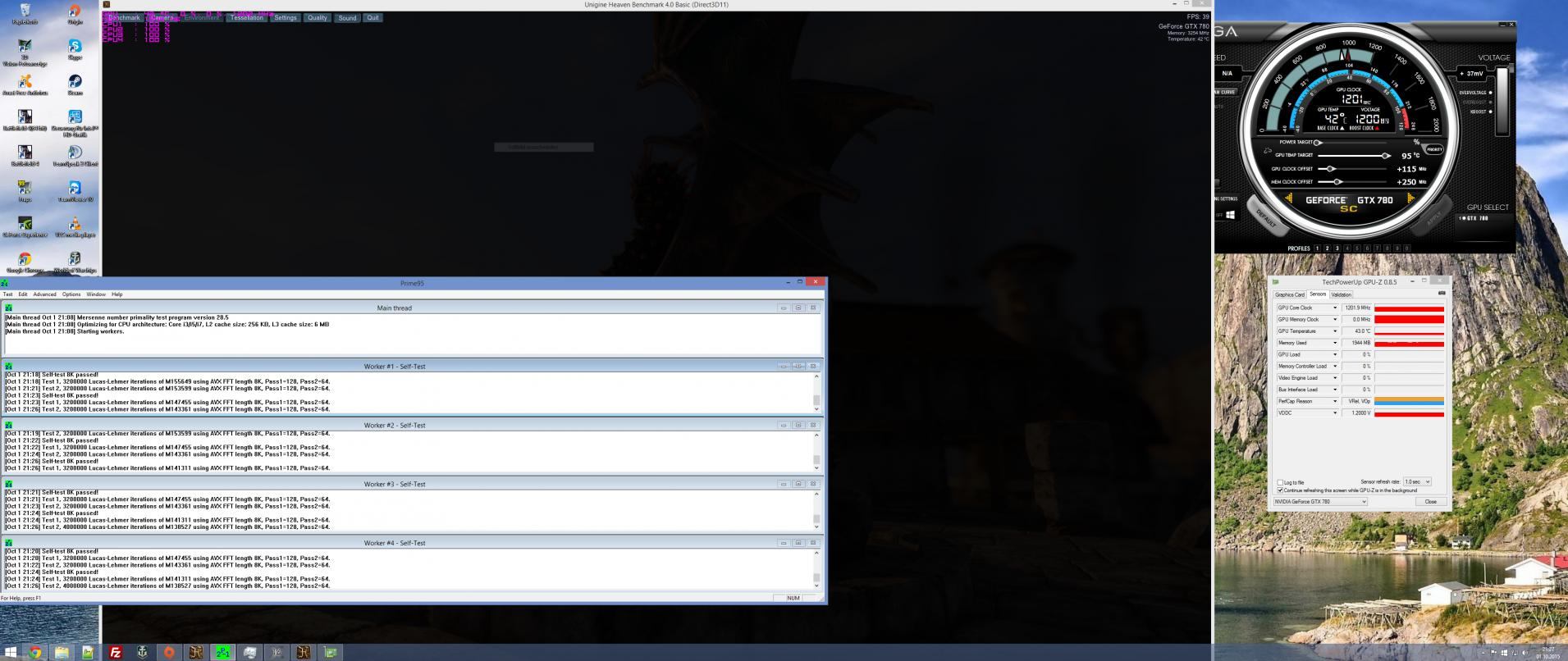

Hier mal nen kurzer 20min Run. CPU war dabei auf 4.2 ghz mit 1.1V. Hab letztens das Bios gelöscht und meine OC Settings sind weg und war zu faul wieder auszuloten. Hab dafür max Spannung auf die GPU gegeben.
PL1 liefen mit 610 RPM raus blasend.
Laing Pumpe mit 2000RPM oder so.
360er ST30 einseitig bestückt und 240er XT45 beidseitig bestückt.
Wassertemp hat sich bei 35,4°C eingependelt bei ca 20°C Zimmertemp.
Prime lief mit 8k da das die meiste Hitze erzeugt. In realen Szenarien liege ich so bei 32°C wenn es fordernde Spiele sind.
Wie gesagt iwas stimmt da nicht. Klar hat er ca 100 Watt mehr verbrauch wobei meine GPU schon ne Ecke mehr fressen sollte als die 980 aber das er 42°C erreicht und das bei der RPM die er angibt ist meiner Meinung nach viel.
Kann mir allerdings nicht vorstellen, dass irgend ein Kühler zu ist...als der Rechner geflutet wurde und auch nachher ordentlich entlüftet wurde ist das Wasser bzw. die Luftblasen schon sehr schnell durch die Leitung geschossen...ach Mensch, es ist doch zum verzweifeln :/
Die einen sagen, meine Radis sind zu dünn, die anderen sagen die Lüfter sind nicht das Gelbe vom Ei (welche 140er Lüfter könnt ihr denn empfehlen?) andere sagen, dass bei mir etwas nicht stimmen kann. Also momentan bin ich echt enttäuscht und bereue zig hundert € in die Kühlung investiert zu haben, welche mir momentan absolut keinen nennenswerten Vorteil zu einer Luftkühlung bringt.
