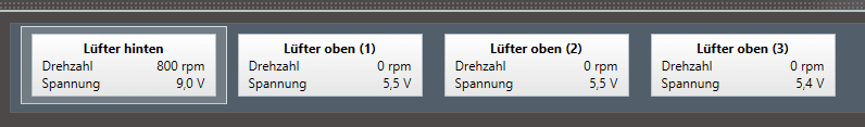

Kann mir wer sagen, warum ich beim Aquaero 5 nur die Lüfter sehe, welche ich am ersten Ausgang mit einem Y-Kabel angeschlossen habe. Die Lüfter, welche ich am zweiten Lüfterausgang, auch über ein Y-Kabel angebunden habe, sehe ich nicht.

Musst halt auf die Grafik klicken ;-)
Sind beides unterschiedliche Y-Adapter. Alle Lüfter, welche angezeigt werden, sind an einem Kanal angeschlossen.
dann haste wahrscheinlich beim anderen y-kabel ein billigteil erwischt ohne rpm kabel
dann kanns natürlich nichts anzeigen
Mal durchgetauscht?
Sprich, die Y-Kabel von Kanal 1 und 2 getauscht, um zu prüfen, ob der "Fehler" mitwechselt.
Muss ich morgen anschauen. Ist irgendwie seltsam, dass nur ein Ausgang funktionieren soll.
Das einte Kabel funktioniert immer, egal an welchem Ausgang. Aber wenn ich zusätzlich das andere anschliesse, werden diese Lüfter nicht im Aquaero angezeigt.
Capt. Obvious sagt: Dann ist der splitter dein problem.
Das seltsame ist, auch wenn ich den splitter wechsle, es werden immer nur 4 Lüfter angezeigt. Egal wie ich es drehw.
Mach mal bilder von den splittern, wenn du die mal eben ausbauen kannst.
Der aquaero hat auch nur vier Lüfterausgänge... Wenn du einen Splitter verwendest heist das nicht dass die Lüfter extra angezeigt werden sondern sie werden auch mit der angegebenen Spannung versorgt.
Es handelt sich dabei um "Phobya Y-Kabel 3Pin Molex auf 3x 3Pin Molex 60cm".
Auch wenn ich die Lüfter direkt an den Aquaero anschliesse, werden immer nur die Lüfter an dem einen Y-Kabel angezeigt.
Was erwartest du eigentlich von den y Kabeln? Dass anstatt 4 Lüfter 8 angezeigt werden? Das geht nicht, denn wenn du das y Kabel mal anschaust siehst du, dass aus einem Anschluss einfach zwei gemacht werden.. Du siehst nur einen Lüfter der am y Kabel hängt und genau so soll es sein.
Nebenbei, sind an den 3x3Pin-Anschlüsse alle Pins belegt (Kabel angeschlossen) oder nur an einem?
Bei Y-Kabel muss man darauf achten, dass nicht bei allen Lüfter das Drehzahlsignal angeschlossen ist, sondern nur bei einem. Ansonsten liest man alles andere aus, nur nicht die Drehzahl.
Habs jetzt geschafft, kann sogar die Laing nun darüber drosseln, über den Aquaero ;-)
