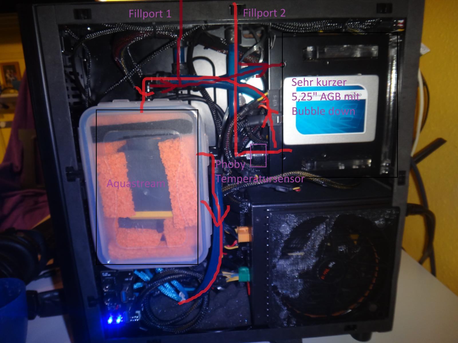

Beim Befüllen über Fillport 2 habe ich das Problem, dass manchmal alles bei Fillport 1 rausspritzt, bevor der AGB voll ist. Allgemein bekomme ich den Agb nicht ganz voll, obwohl beide Fillports darüber liegen.
Wenn ich das in dem Chaos richtig erkenne, ist der % 1/4" AB hochkant verbaut. Du befüllst über den niedrigen Fillport, der höhere ist offen. Jetzt steigt der Wasserspiegel an und bislang kommt nur Luft aus Fillport 1. Irgendwann ist jedoch der Wasserspiegel so hoch gestiegen, dass die Austrittsöffnung von Fillport 1 unter Wasser steht, von unten jedoch mehr Wasser rein drückt und die Luft im Inneren des AB komprimiert wird (mit dem Druck der Wassersäule aus Fillport 2).
Irgendwann ist der Druck so groß, dass die Luft entweicht und dabei Wasser mit hoch gedrückt wird (welches sich auch in der tieferen Stelle im Schlauch sammelt).
Voll bekommst du den AB nur, wenn du eine andere Schlauchverbindung, höher als der AB befindlich, löst.
