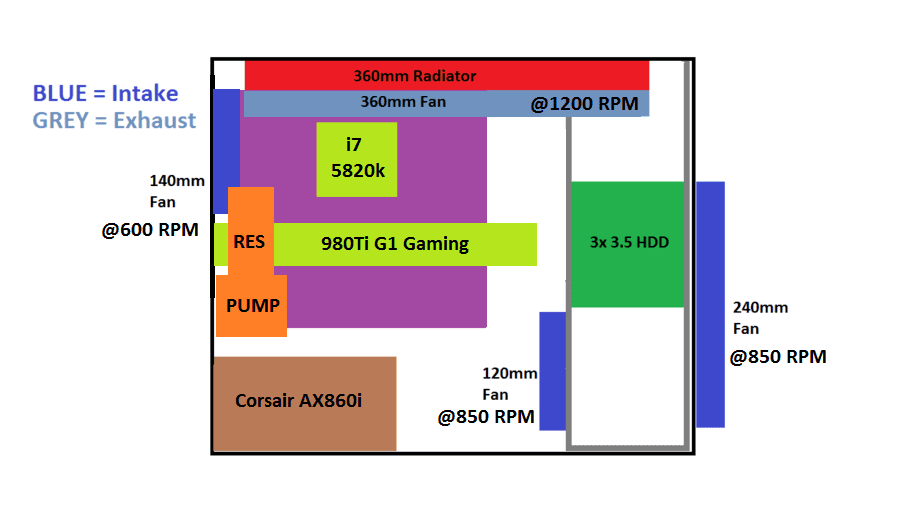

Was meint ihr, sind ~38° (Idle) und 67-70° (Load) typische Temperaturen für einen i7 5820k @4.5 GHz welcher mit einem 360mm Radiator (30mm Dicke) gekühlt wird?
Hier mal das Setup:
Pumpe: D5 @Stufe 4.
Radiator: Alphacool ST30
Top-Fan: eLoop B12-2
Rear: Phantek SP140
Front: Arctic F12 Rev2
Wen ich die RPM des Rear-Intakes erhöhe kann ich die Temps noch mal um 2-3° senken... leider macht der Lüfter aber ab 650 RPM ein kratzendes Motorgeräusch.
Dementsprechend bin ich derzeit am überlegen dort einen alternativen 140mm Lüfter mit hohem Airflow einzusetzen, hat jemand einen Tipp? Denke derzeit an den Silent Wing 2.
Am liebsten wäre mir ein 140mm Lüfter welcher möglichst viel Luft bei ~30-35Db bewegt.
Kommt hin, hab mit einem 280er Radi auch etwa die Temps ;)
Silent Wings 2 hätte ich übrig, sonst kann ich die Noctua Industrials nur empfehlen:d
