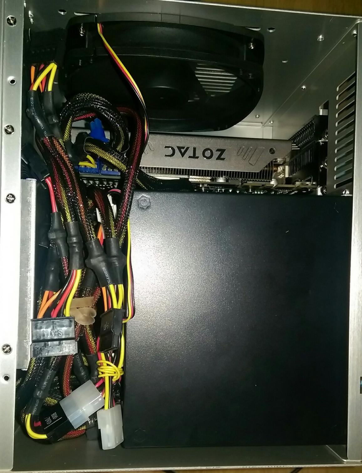

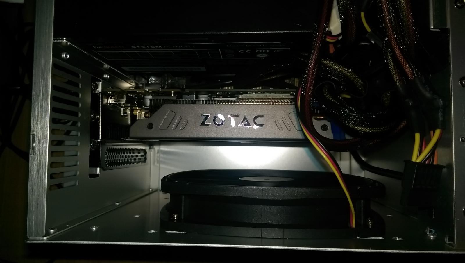

Das ATX Netzteil wird noch durch ein SFX-L mit Kabelmanagement getauscht.
Ansonsten reicht der Platz schlicht nicht aus.
Unterhalb dem Netzteil sind aktuell 8cm Platz für einen Kühler/Verschlauchung.
Mit einem SFX-L werden es knapp 10cm Platz werden.

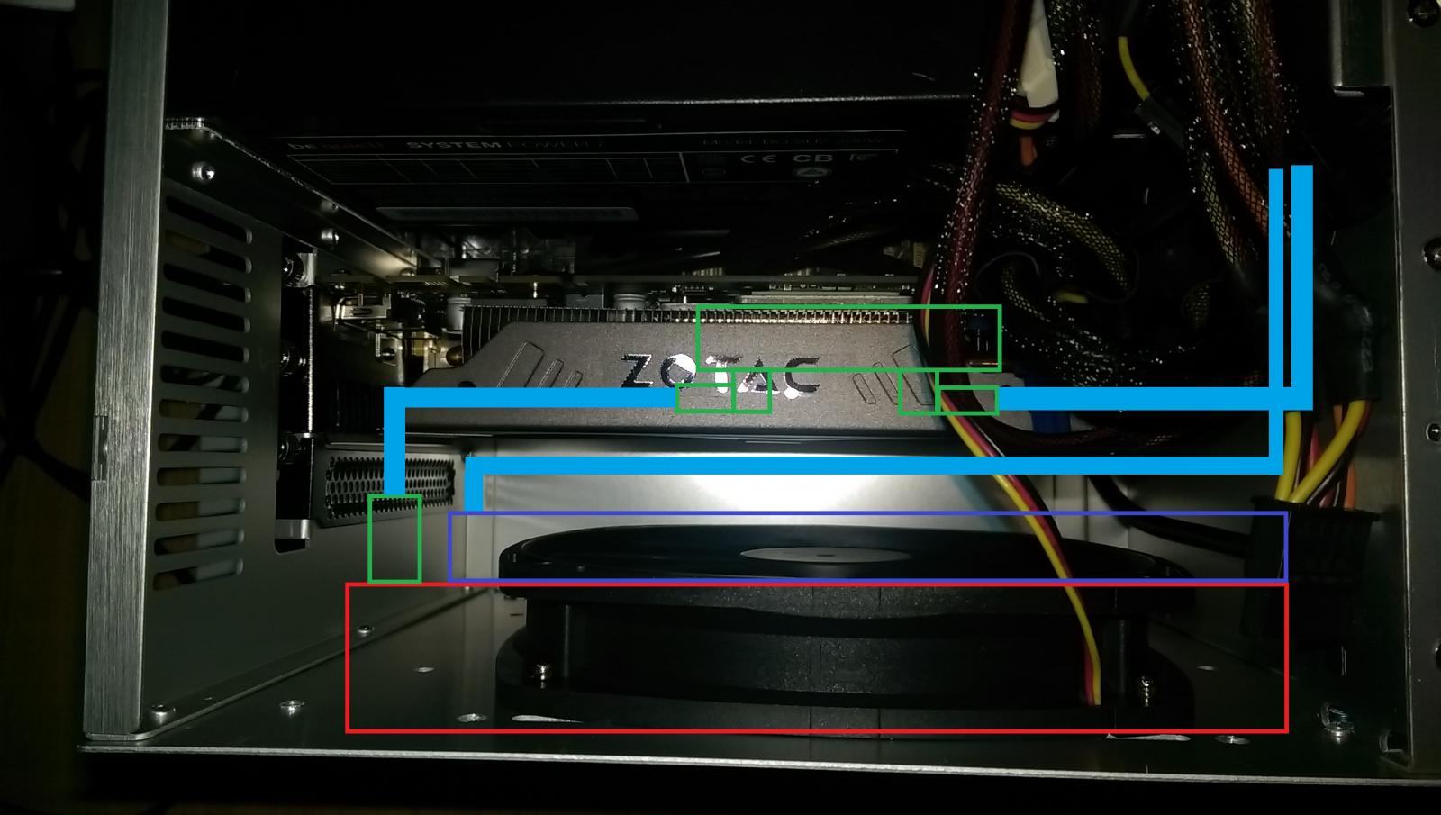

GPU Kühler habe ich einen Watercool HEATKILLER® GPU-X³ Core LT eingeplant
Radiator passt auch ein Watercool XT45 140mm, falls man den Lüfter ausserhalb des Gehäuses montiert und die vorhanden Standfüsse von 10mm auf 35-40mm erhöht. Ansonsten muss es ein ST30 plus 15mm Slim Fan werden.
Pumpe und AGB wird saumässig eng, d.h. vom Platzbedarf wäre ein Eisberg CPU Kühler/AGB/Pumpe die sinnvollste Möglichkeit.
Eine einzelne DC-LT plus Deckel und AGB kann man wohl auch irgendwo verbauen, jedoch soll die auch nicht leiser sein.
Es steht und fällt eigentlich alles mit der Pumpe, der Rest ist machbar.
"Plan"
Und ja, Netzteil und GPU sind totale Luftstrom-Blocker :bigok:
