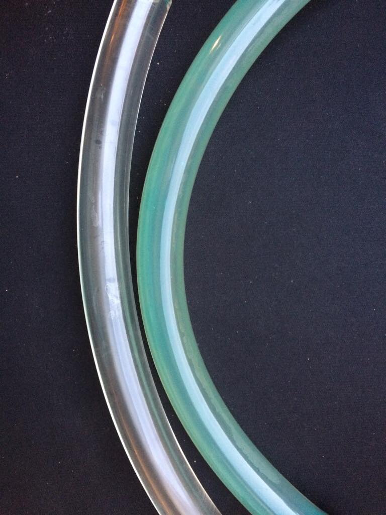

mach den schlauch raus
der Taugt nix setzt nur deine kühler zu usw
habe es selber hinter mir.
nim lieber Norbrene habe ich selber
Dem kann ich nur zustimmen! Ich hab schwarzen von Masterdings und der hat mein Wässerchen eine grüne Note gegeben (ja System war sauber vorher ;))
Ok überzeugt :bigok:
