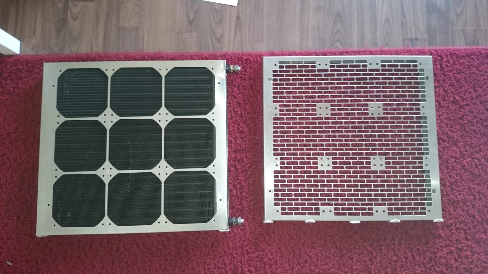

Bräuchte mal wieder nen Tipp- habe mir vor ner weile nen Mora hier im MP gekauft, als er ankam zum reinigen zerlegt und jetzt seit Wochen nicht mehr dran gedacht...mit dem Ergebniss das ich nicht mehr weis wie die Teile zusammen gehören:)
Die Lüfter kommen in die einzelne Blende, aber wie wird diese am Mora befestigt? Und auf welcher Seite?
Ich würde mal behaupten, die vier Löcher rechts und links sind zum befestigen der blende
Bei meinem 3er sind die 4 äußersten Eckschrauben länger gewesen weil die duch die Blende, durch den jeweiligen Lüfter in den MoRa gehen. Aber mein Blende hat auch wirklich nur diese vier Löcher
Dachte ich auch, aber da ist kein Gewinde drin, und auch nur ca 2mm Platz bis zum eigentlichen Radiator?
Der Radiator an sich hat auch Löcher, aber die passen mal gar nicht zu der Blende...
Hm, dann weiss ich auch nicht. Ich hatte noch nie einen mora. Der tip von braddock ist aber gut.
Wie gesagt ist halt ne andere Blende!
