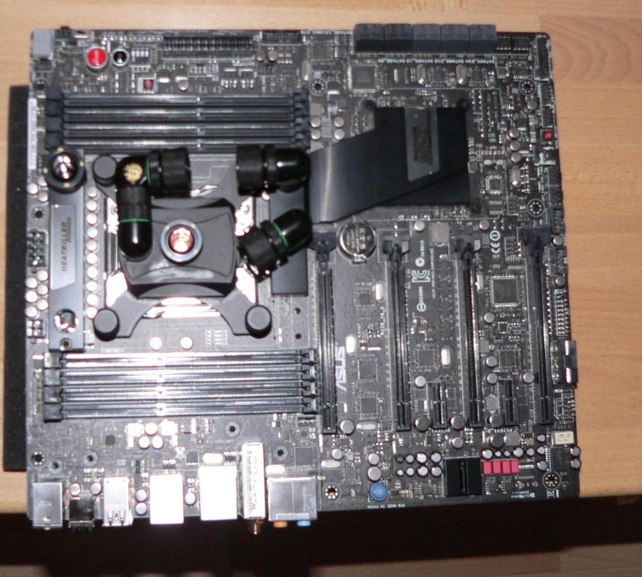

Bau gerade an mein Board die Wasserkühler an. Wollte die Schleuche so legen! Bei CPU rein zum Chipsatz zum Spannungswandler und da zum AGB.
Beim Spannungswandler kommt noch ein 90 grad Bogen hin, der wird noch geholt.
Gruß Enrico
Gibt es einen trick, wie man den schlauch eng verlegen kann.
So das er nicht geknickt wird. Habe 16/11 Schlauch.
