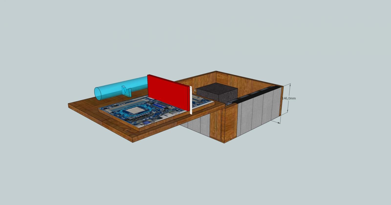

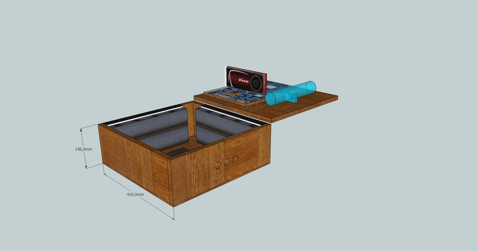

hallo @all,
könnt ihr mir bitte helfen...
Ich denke ihr seht ja mein Case sie i. M. noch sehr bescheiden aus....
Habt ihr Ideen wie ich "DasDing" verschönern kann?
Ich bin für alles offen ;-)
mfg
mb
Pai
doch ;-) das muss ich mir noch überlegen wo das hin kommt xD dies ist aber eher zweitrangig weil ich das laufwerk seh sehr selten brauche...
Als anhang noch die rückseite...

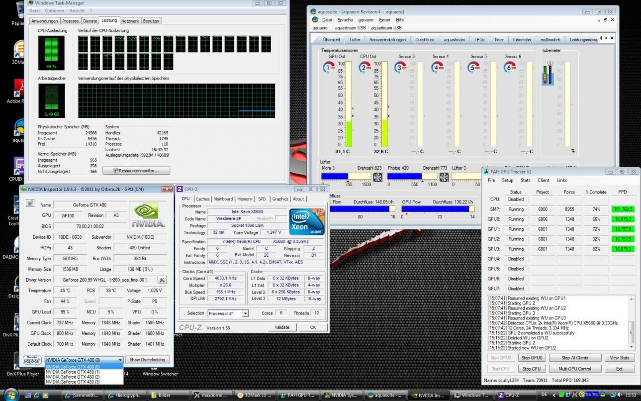

Und Tests lesen wozu wenn ich das Resultat von ~35Liter/h hier direkt vor mir habe und erzähl mir jetzt niemand das er eine OC 480GTX mit 1000Liter die Stunde signifikant besser kühlt wie hier zu sehen
Dieser "Highflowvorteil" steht einfach in keinem Verhältniss zu den entstehenden Kosten bzw Nutzen
wenn du eine brauchst nimm die von mochti01. die kannste direkt regeln, und hast genuegend reserve wie eine dual laing (ok mit dementsprechendem geräschpegel).
edit:
ich schaue mir das bild jetzt schon 2 minuten an, aber ich erkenne darauf einen durchfluss von 130l/h und 150l/stunde :) wie kommst du auf ~35Liter/h ?!
