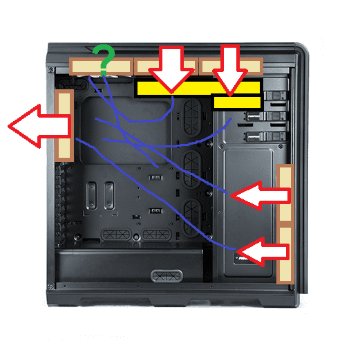

Was mir aktuell aber zu überlegen gibt:
Vorne soll 2x 120mm rein gezogen werden, die H220X werde ich wahrscheinlich bei den 3 Plätzen auf die vorderen 2 im Deckel setzen und auch Luft ins Gehäuse ziehen lassen.
Der 140mm Heck Radiator wird natürlich nach außen pusten, doch der 120mm hinter der H220X im Deckel, soll der auch mit ins Gehäuse Ziehen oder lieber aus dem Gehäuse weg saugen?
Siehe Photoshop Ultra Skill / Paint Bild
Der Lüfter mit dem Fragezeichen Nach oben raus oder auch mit rein blasend?
ich tendiere eher zu raus blasend wiel sonst staut sich innen wegen höherem druck die Luft
Aber ich bin kein Airflowexperte :d

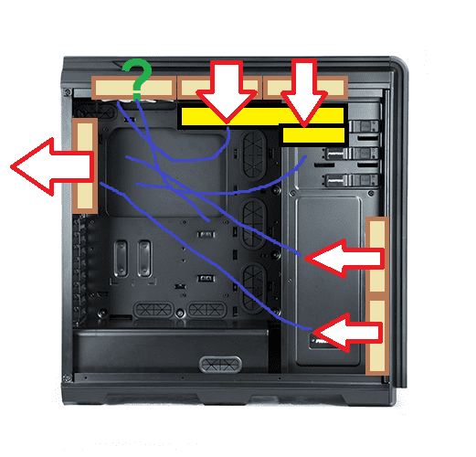

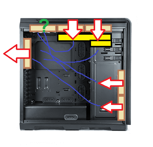

hat jemand Ideen?

Den H220X an die hinteren Lüfterplatze einbauen und den rest so lassen wie von dir beabsichtigt.
und dann den H220 und den Lüfter davor reinsaugend so das nur der 140er Heck raus bläst?
Staut sich dann keine Luft? / überdruck?
und @namealwaysinuse du wärst wohl für alle Deckellüfter raus saugend oder?
Dann ist nur das Problem das dann später der 240er Front Radiator die Luft schon ordentlich aufwärmt und die H220X dann warme bekommt...
Genau, aber den zusätzlich Lüfter oben kannst dir sparen.
Also eigentlich bräuchtest du 1-2 Lüfter ohne Radiator welche reinpusten.. Der Rest raus... Aber bei so viel radifläche sollte das eigentlich egal sein ob der obere wärmere Luft bekommt.
