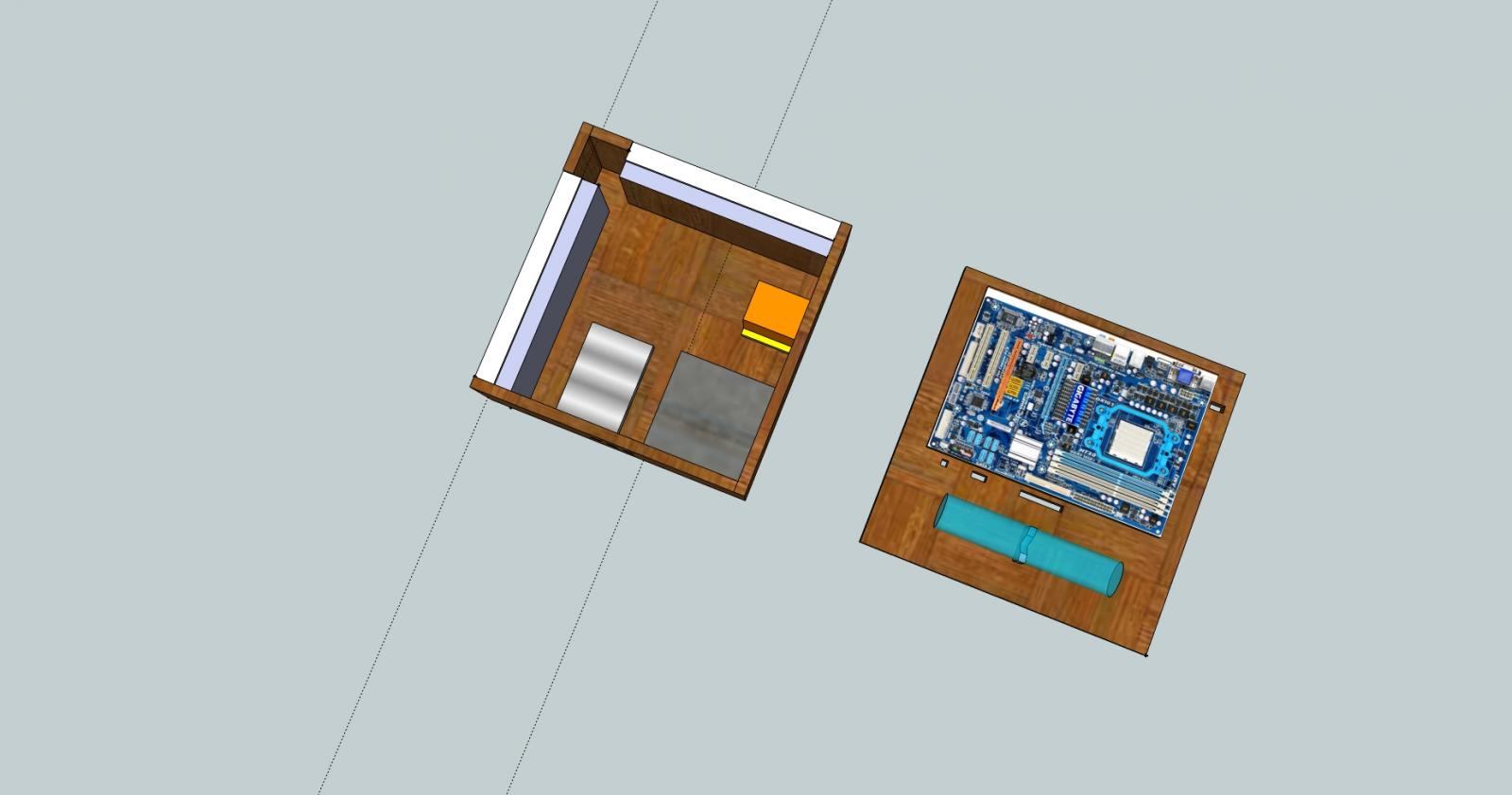

hat jmd. eine idee wie ich am besten in diesem gehäuse 2x140 radiatoren befestigen soll, sodass sie wenig zu sehen sind aber trotzdem noch offen genug.
hoofe ihr könnt mir helfen :-P
mfg
mb
Pai

Ich würde dort einfach zwei Ausschnitte machen an den Seiten wo sie hinsollen.
Danach einfach zwei passende Blenden aussen ranpappen und die Radis mitsamt den Lüftern verschrauben.
Wird das Case aus Holz, oder haste einfach das Material im Programm so gewählt?
Bei Holz könnte man zusätzlich noch die Blende einlassen, damit du nen schicken Abschluss hast.
Das würde wohl mit "Blech" nix....
ja mit holz wahr geplant. und mit plexi vll bissl paar sahcen, sowas in der art kam mir auch grad+

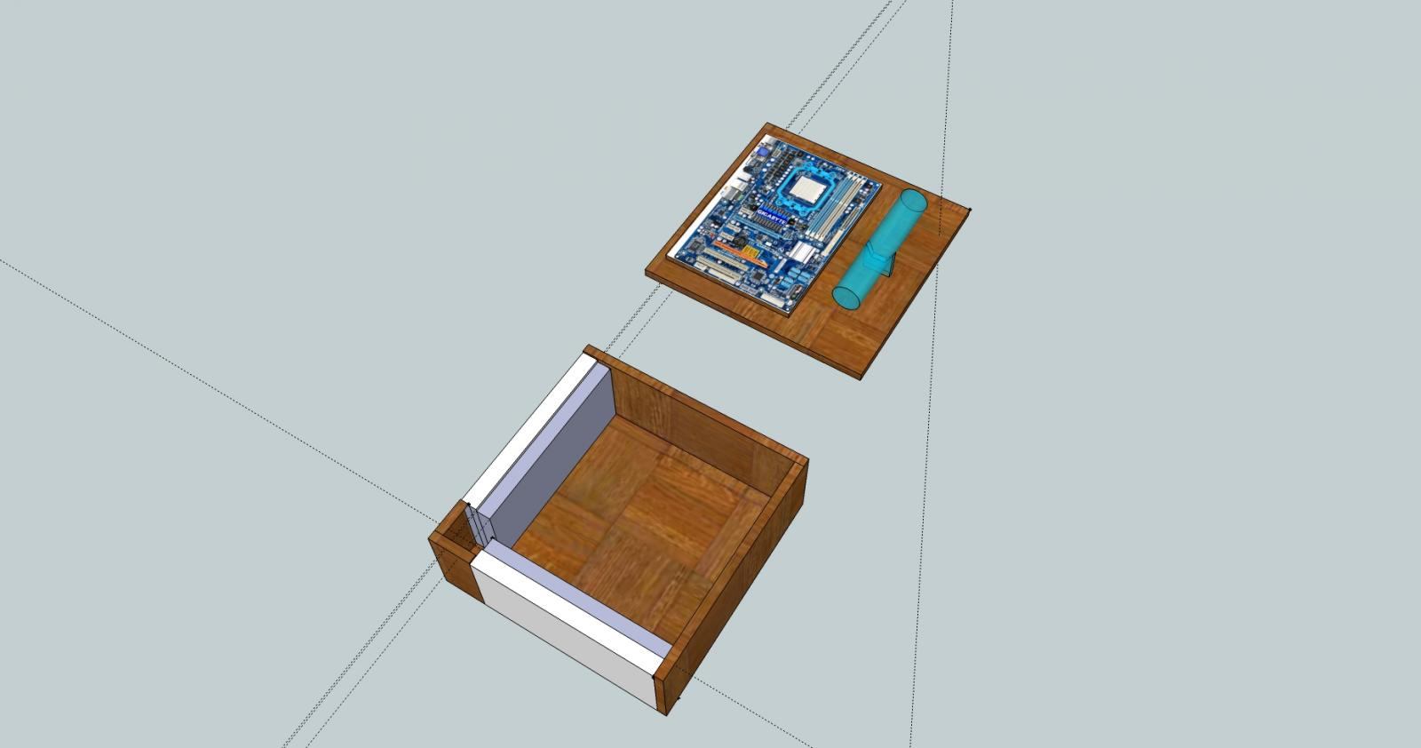

mein Plan: einfach die radiatoren als außenwand einbeziehen. Die Höhe passe ich evtl der radiatorenhöhe an. Das MB und der AGB kommt dann als Oberplatte oben drauf wie man sieht.
Was denkt ihr?
mfg
mb
Painkiller

Wie wäre es denn, wenn du alles was mit der WaKü zu tun hat einfach in das Case reinpappst?
Also auch den AGB und die Pumpe. Da ist alles aus dem Sichtfeld und du brauchst nur zwei Durchgänge für die Schläuche!
Und natürlich noch für die Kabel.... das NT soll ja auch mit da rein, oder?
ja klar, da fehlen noch eine sachen die rein kommen ;-) also agb hatte ich ja auf der oberen platte wie das MB , weils einfahc cooler ausieht ;-)
mal ne doofe frage: plätschert überhaupt das wasser im ag und kann man ihn waagerecht hinegen?
mfg
Pai
Fürs "Plätschern" kommt es drauf an wie viel l/h du Durchfluss hast und wie er verbaut ist....
Wenn der Einlass am AGB unter Wasser liegt geht es eigentlich ;)
Und natürlich kann man den AGB hinlegen!
MfG Otto Riegel

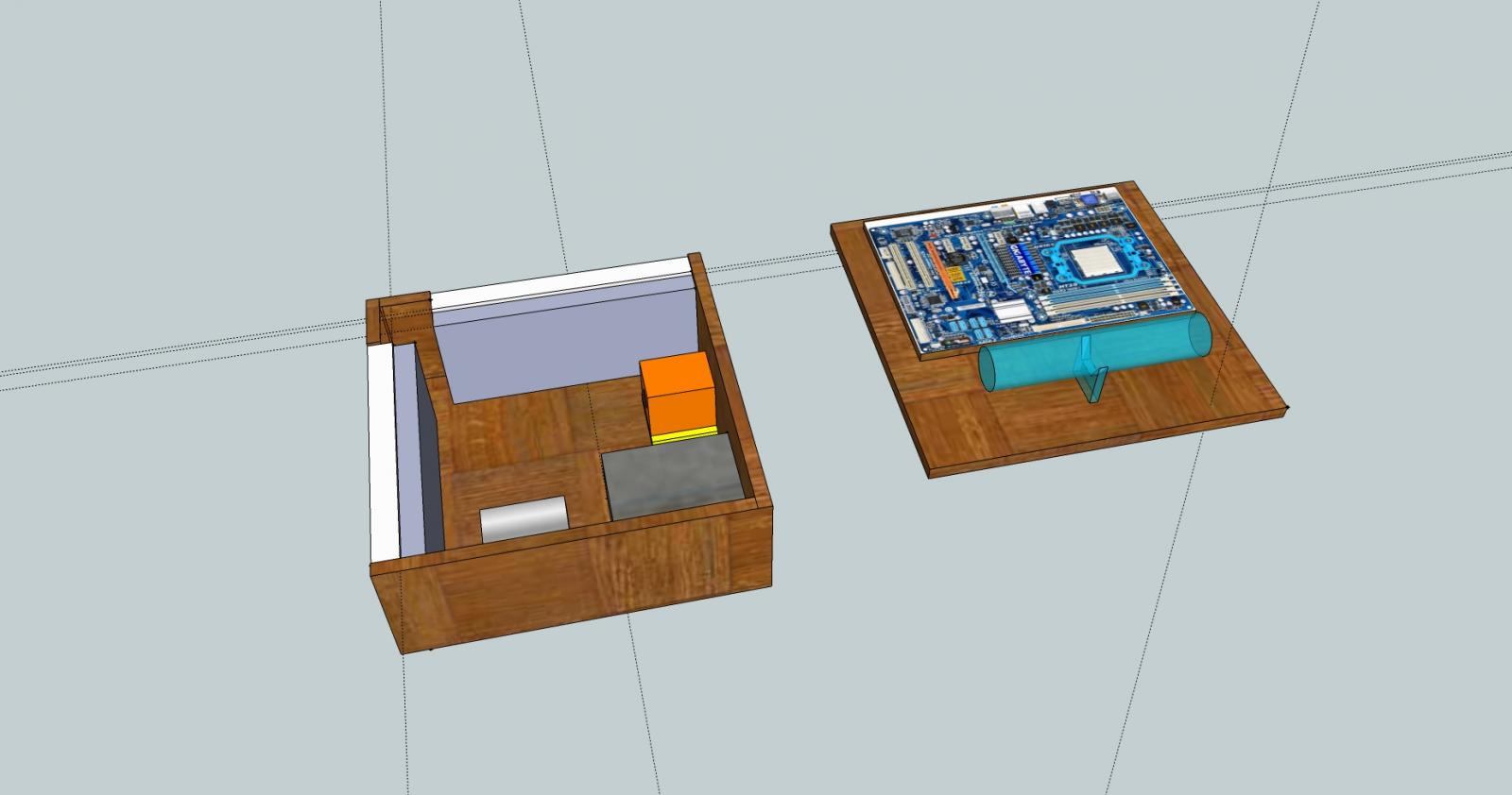

cool, also hier mein gehäuse mit allen komponente (falls ich keine vergessen habe). Also es musste alles seinnur die schläuche und kabel habe ich nicht.
Was haltet ihr davon?

Dann mach das doch so. Eigenbau ist eh immer schön.
Man(n) hat was zum basteln und hat dann wenn es fertig ist nen Unikat zu Hause stehen ;)
