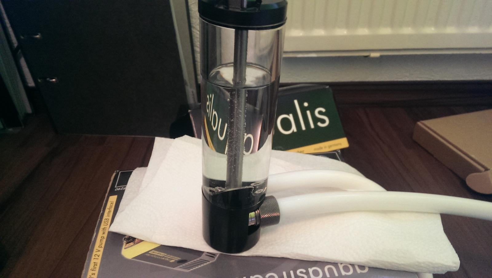

Gibts die Edelstahl Halterung für das Aqualis DDC Top auch extra zu kaufen ?
Würde gerne den 100er Aqualis mit DDC Top versuchen, leider ist die halterung aber nur beim DDC Top alleine dabei (lt. Aquacomputer HP)
Extra zu bestellen hab ich auch nix gefunden
