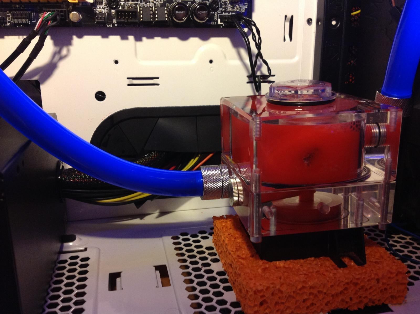

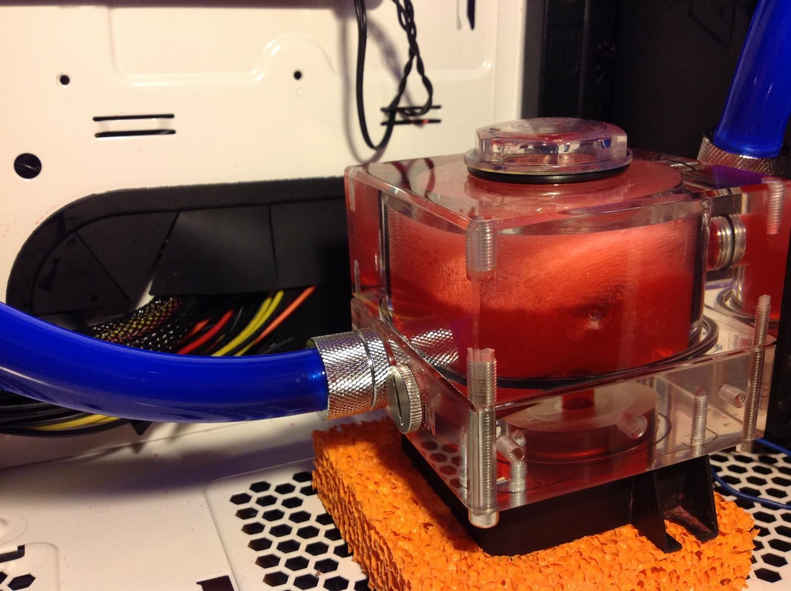

mh was kann ich denn noch machen, der agb der auf meiner laing sitzt, ist z klein d.h ohne schwamm =strudel mit schwamm=blasenbildung beides doof. deswegen brauche ich einen größeren.
In mein storm stryker passt aber glaube ich kein röhren-AGB
Die Dualbay-AGBs gibt es auch solo ohne Pumpenhalterung ;) Und für die DDC gibt es vernünftige Deckel ;)

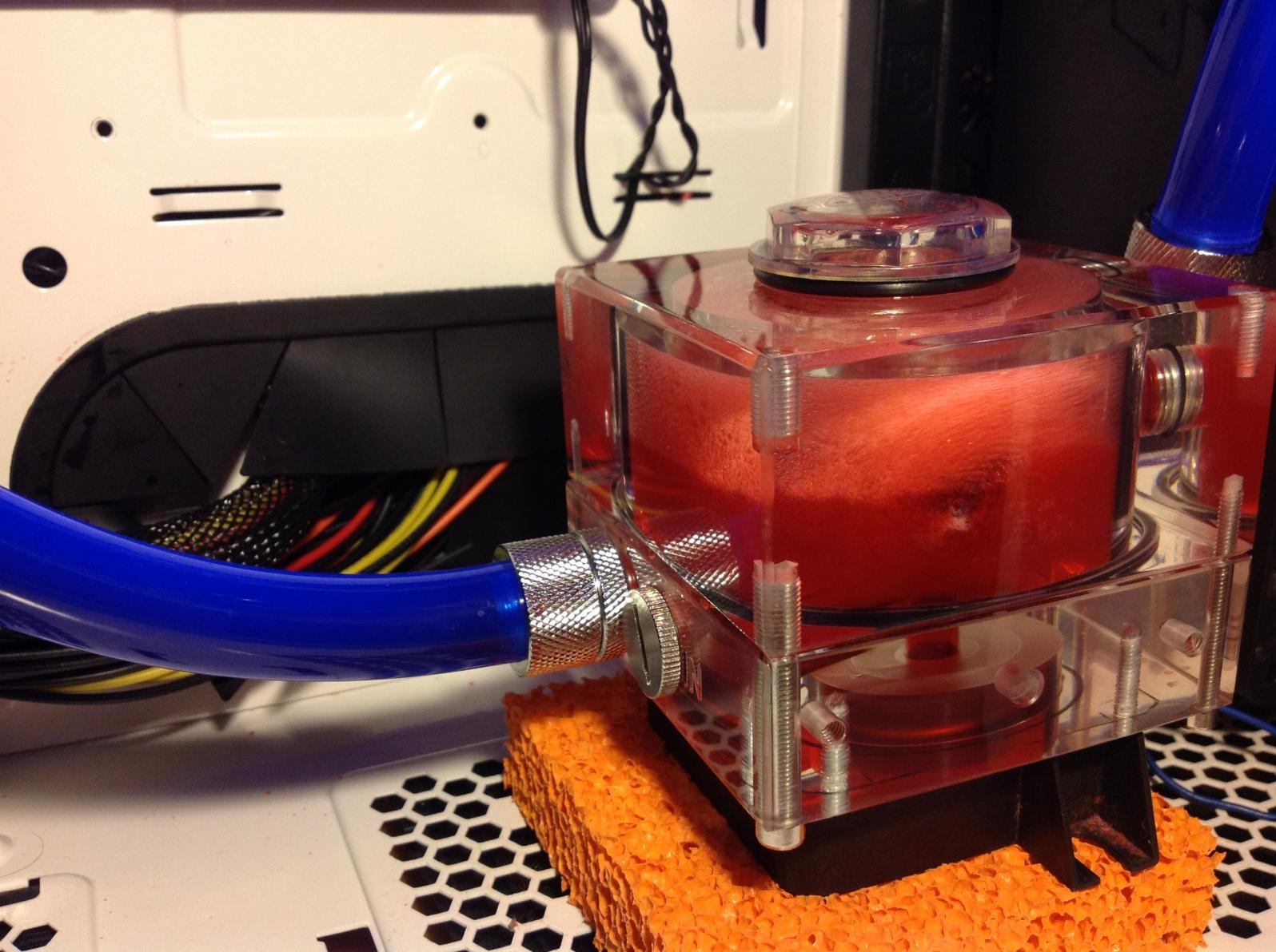

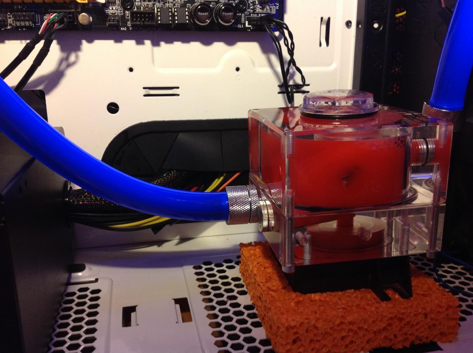

image.jpgdas ist mit einem fitzelchen Schwamm, sieht das noch gesund aus ?

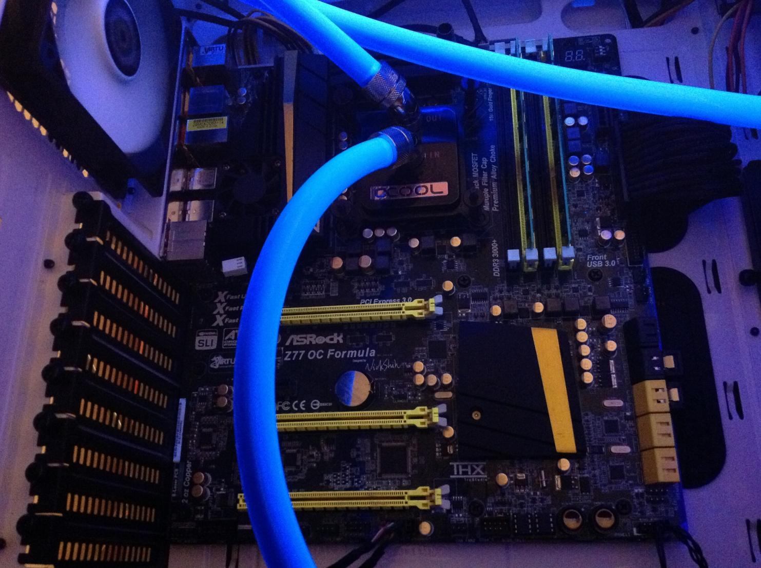

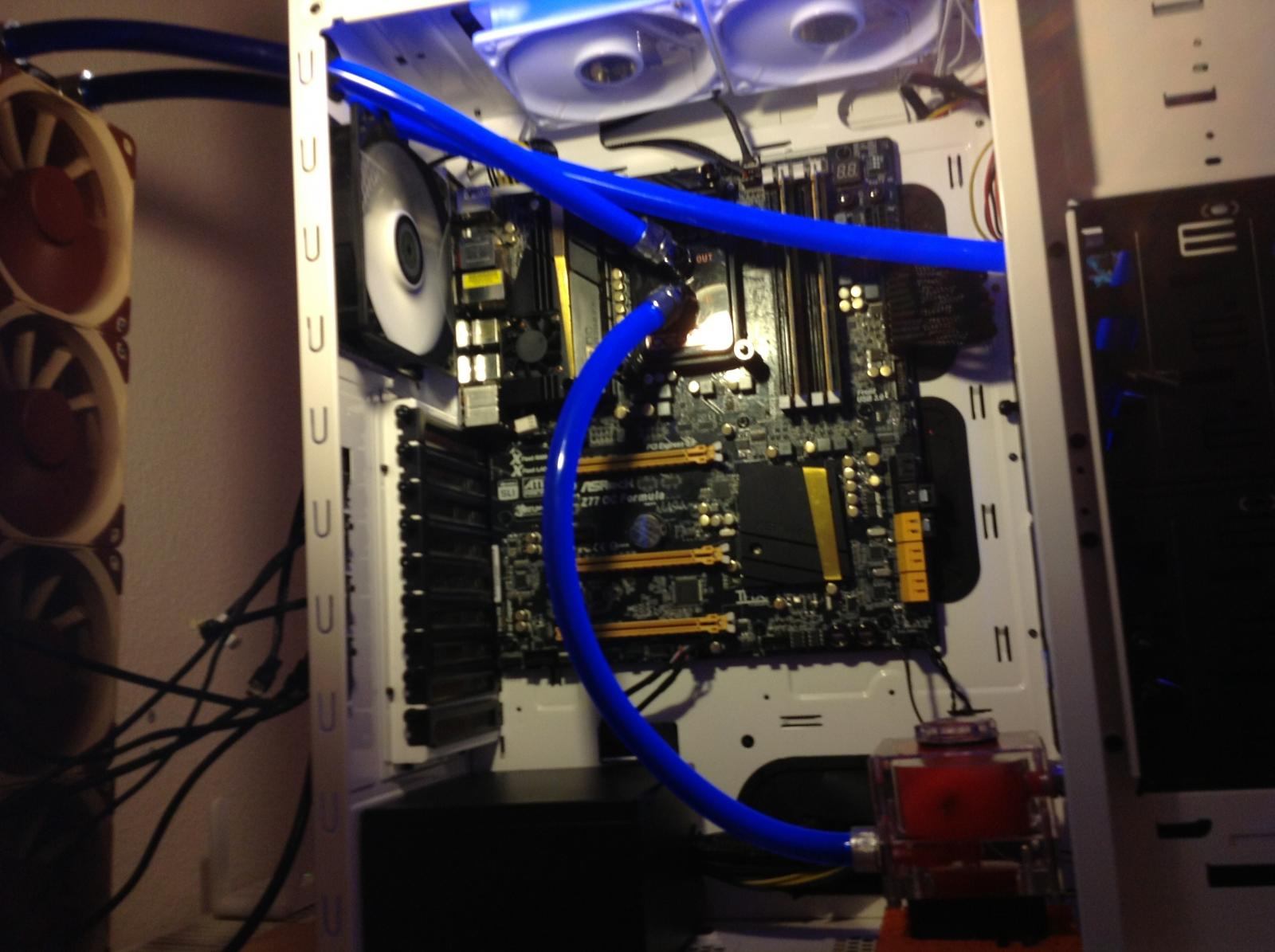

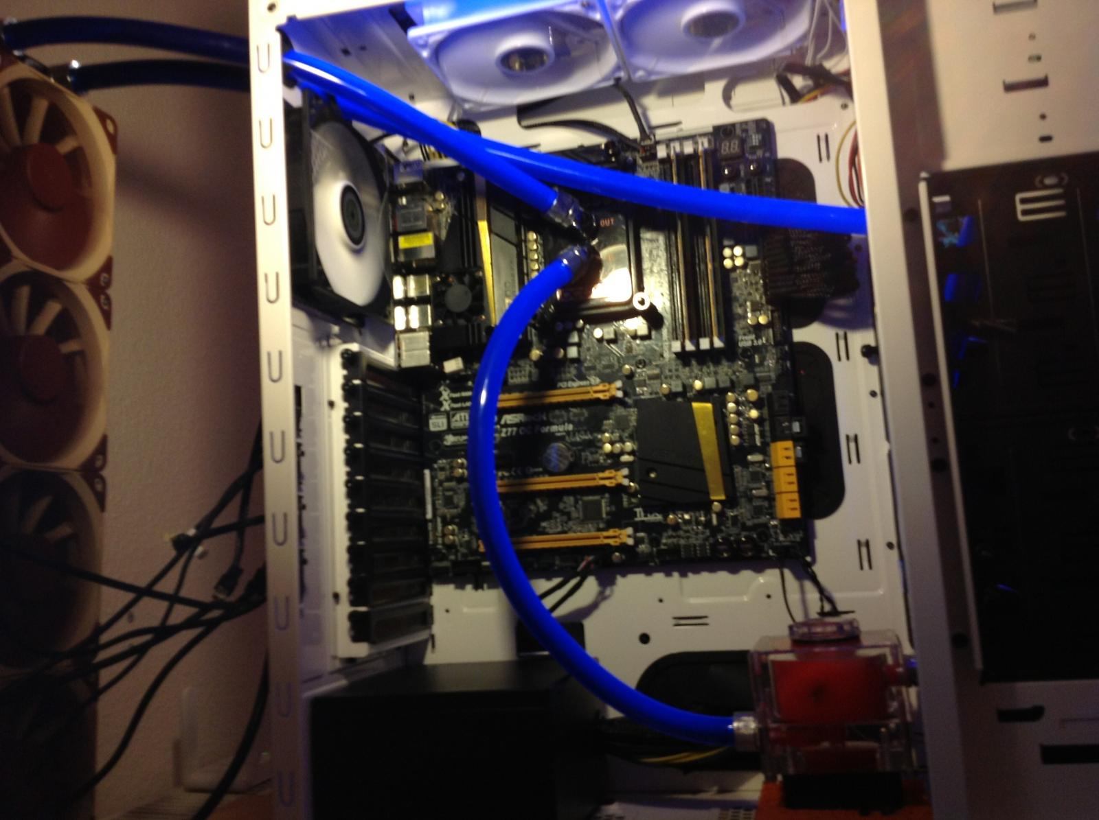

Sieht aus wie der Mittelteil von einem Shoggy ;) Meinte allerdings kein Bild von der Pumpe sondern vom gesamten Case-Innenraum wg. Platz für AGB ;)
Das ist die stärkere, also plus glaube ich.
Abstand ist 4,5-5cm

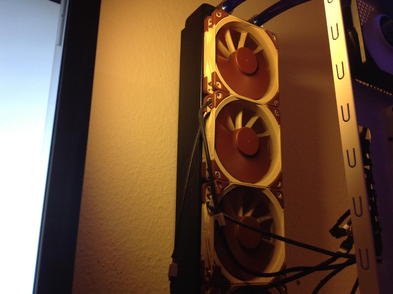

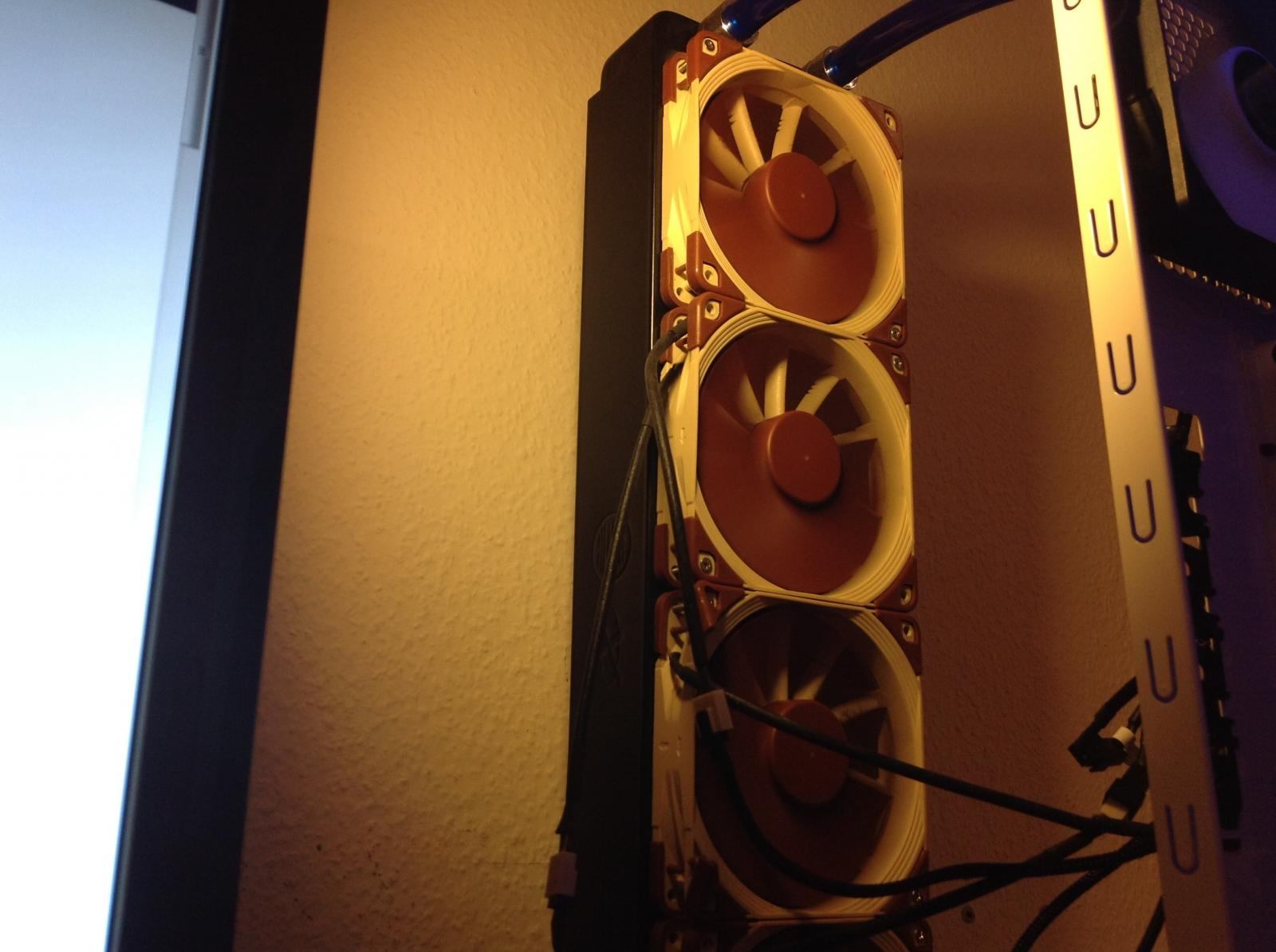

Wo ich die Bilder gerade sehe, hängt der Radi mit einer Seite direkt an der Wand??? :eek:
Zur Pumpe: Läuft die auf Vollgas (als bei 12V)?
Nene, da sind 10cm zwischen wand und radi, oder meinste den im gehäuse ?
Da sind die lüfter von den lamellen wegblasend und an der gehäusewand sind überall große "löcher"
Ja, die Pumpe läuft auf vollgas
Meinte den an der Wand extern ;) Sah auf dem Bild aus als würde der direkt an der Wand sitzen :d Was mich wieder zur o.g. Frage bringt, wie viel Platz zwischen MB-Kante und LW-Schächten ist ;)
Wenn die Pumpe auf 100%/12V läuft wundert mich der Schaum nicht im geringsten: Du hast kaum Widerstände im Loop, da prügelt die natürlich ordentlich was durch, dazu einen Aufsatz-AGB ohne Filterschwamm tut sein übriges ;)
Da ist ja ein mini filterschwamm drin :d aber der rutscht glaube ich immer total vom saugloch weg.
Mb->LW abstand hatte ich geschrieben.
5cm ohne die schraube(könnte ich wegmachen) und 4,5cm mit ihr..
Sry das mit dem Abstand hatte ich überlesen. Bei 5cm könntest Du eine kleine Röhre unter bekommen. Alternativ könntest Du auch einen größeren Aufsatz-AGB nehmen. Evtl. würde auch ein größerer Filterschwamm und/oder ein runterregeln der Pumpe helfen ;)
