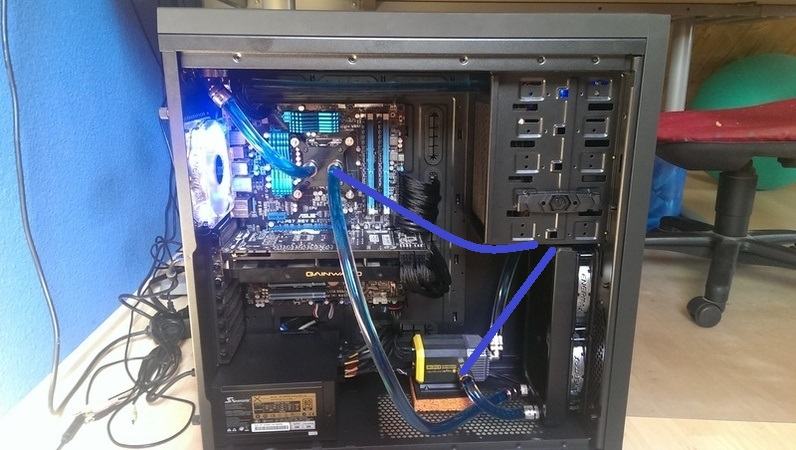

Ich wollt mal fragen, ob meine Temperaturen so passen:
Zimmertemp - ca- 30°C (Dachboden:fresse2:)
Wassertemp - ca- 36,9°C
Delta T also 6,9K
Lüfter drehen ihren runden mit 800 Umdrehungen auf einem 240er Slim und 360er Slim.

I5 2500k@ idle @ 0,960V @ EK Supreme LT
Mir persönlich, scheinen die Temperaturen ein wenig zu hoch.
Kann es sein, dass sich noch Luft im System, besonders in den Radiatoren befindet?
Möglich.....wie lange läuft es denn ?
Hast du das System ordentlich entlüftet?
Und ein kleiner Tipp nebenbei:
Wenn du den front-Radi drehst ist es leichter ihn zu entlüften und du hättest auch keinen 4meter langen Schlauch quer im Gehäuse hängen :d
Edit: Okay ich seh gerade das es knapp werden könnte mit dem Platz :d
Scheint wirklich noch ein bisl luft im Sys zu sein. AGB mal bis kurz unter den Rand befüllen und Pumpe ne Weile auf voller Power laufen lassen.

Und den Rechner auch mal in verschiedene Richtungen schwenken/durchs Zimmer schmeißen.
Bei mir kam trotz allem auch nach 3 wochen ab und zu luft aus dem Radi.

Hab vorhin noch ordentlich an meiner Kiste gerüttelt und geschwankt (Oh Gott das Saarland), aber keine Temperaturänderung feststellen können.
Blasen sind aufgestiegen.
Meine Vermutung: Dadurch, dass ich die Grafikkarte noch nicht unter Wasser gesetzt habe, steigt die erwärmte, deutlich wärmere als 30°C heiße Luft durch den oberen Radiator...
Und somit heize ich quasi das Wasser mehr auf, als dass ich es mit dem 240er in der Front kühlen kann.
Momentane Werte nach 1:30h last
Raumtemp - 31°C
Wassertemp - 39,7°C (nachdem es den 360er@top verlassen hat, Werte nachdem 240er kann ich leider nicht liefern)
CPU - 42°C (Durchschnitt)
Lüfter@ top 800rpm
Lüfter@ front 800rpm
Aquastream XT - 55Hz
Edit hat die Drehzahl der Pumpe auf Höchstdrehzahl genommen.
