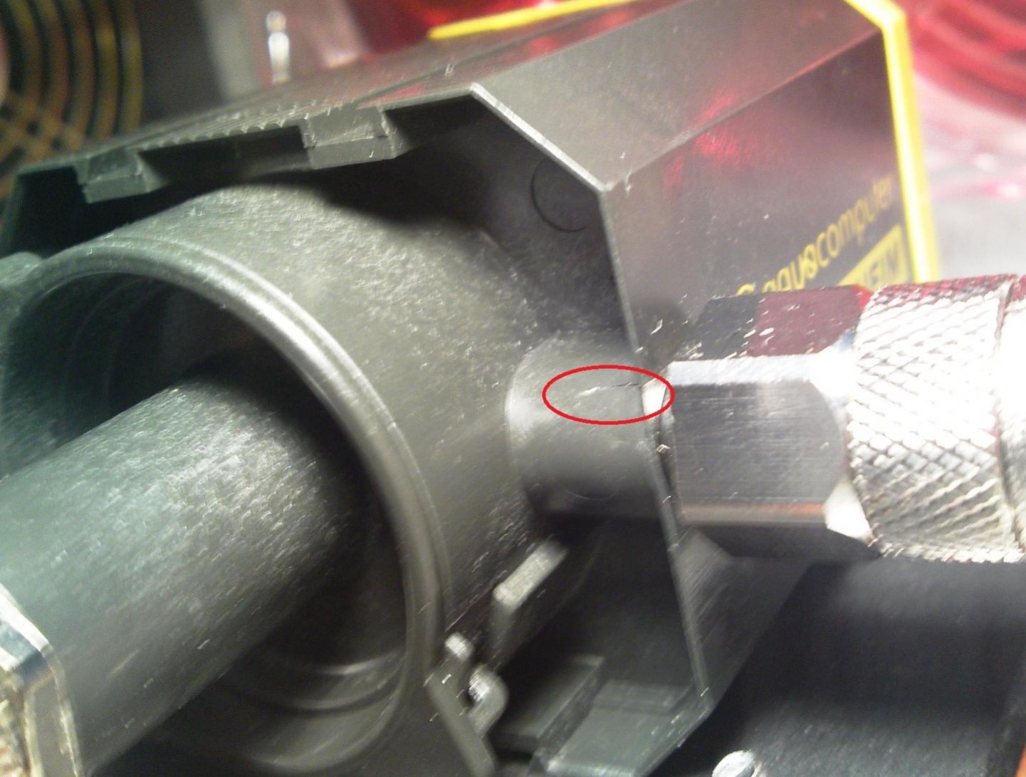

Hiho Leute,
ich hab einen Riss am Ansaugstutzen von meiner Aquastream XT gestern festgestellt. Ich hab den Adapter nur handfest angezogen und das System läuft schon seit ca. 3 Wochen.
Kann mir einer sagen, was ich genau machen soll? Bild hab ich auch angehangen.
MfG ResamBs
Guck auch unbedingt mal in den CPU-Kühler, bzw Graka Kühler rein..
@Resam.. Wende dich an deinen Handelspartner.. Aber eigentlich sieht es nach eigenverschulden aus..
Grüße
P.S. Beobachten, dass kein Wasser raus läuft..
Außerdem ist der Riss erst nach ca. 3 Wochen entstanden. Das System lief bis jetzt ohne ein Leck.
P.S Wenn ich an dem Riss mit dem Finger rangehe ist dieser feucht.
Bist du dir ganz sicher, dass er erst nach den 3 Wochen kam?
Wie gesagt, ich würde mich an deinen Händler wenden.. Und bisdahin irgendwie versuchen das ein wenig abzudichten, bzw die Pumpe aus zu lassen..
Also der Cuplex ist Blank wie ein Kinderpopo.
Und der AquagraFX ist auch noch fast nagelneu. Daran kann es nicht liegen.
@XxXPCFreakXxX: Aber es tritt kein Wasser aus dem Riss aus und ja ich bin mir sicher, dass dieser Riss erst nach 3 Wochen entstanden ist.
