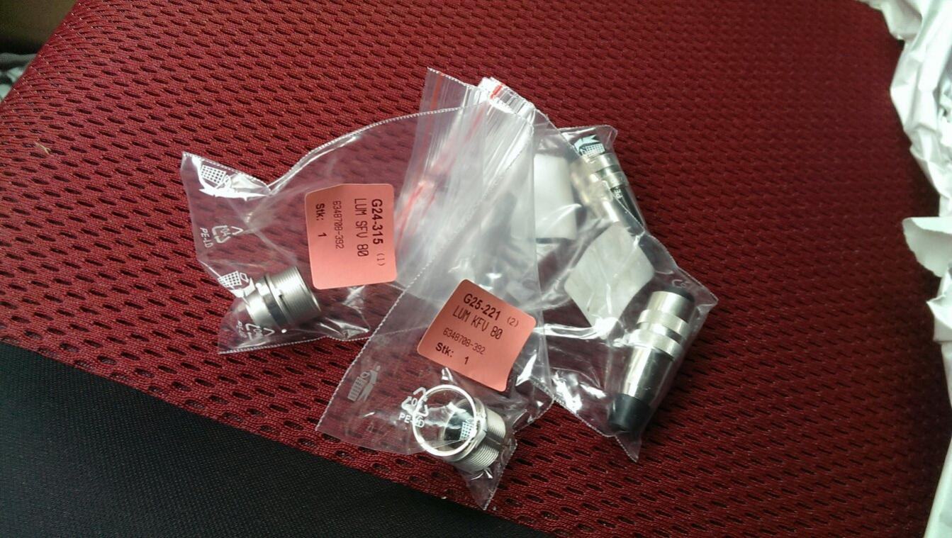

MoRa trennen ohne Flüssigkeit zu verlieren... Wie wäre es mit vernünftigen Schnellkupplungen ala QD3 oder VL3N von Koolance?
WaKü***Quatsch***Thread (ungesplittet)
Ach so,)Ja dann brauchst du 4
Sent from my iPhone 4s
using Hardwareluxx app
Bei Schnellkupplungen zu sparen ist am falschen Ende sparen, die Teile bremsen den Durchfluss massiv. Einmal vernünftige Kupplungen kaufen. Selbst die älteren VL2N sind um Welten besser als diese Teile.

Werde mir wenn ich die Mora Füße und blende Bestelle gleich die besseren schnellkupplungen mitbestellen
