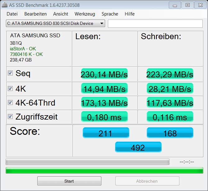

Hey Leute, habe mir die M4 256GB geholt - und habe in meinem Lenovo Z360 (i3-380, H55M) hundsmiserable Schreibwerte.
Aktuellster Intel Chipset Driver & RST-Treiber sind drauf. Braucht die SSD den Matrix Storage Manager? Oder wie kann ich die Schreibwerte verbessern? Hat die 'nen Hau weg?

Aber zum Problem: Echt crazy deine Werte. Treiber wird mit iaStor richtig angegeben, die aktuelle Firmware ist bei anderen nicht das Problem.
Hast du da gerade sauber ein OS drauf installiert? Kann es sein, dass die SSD nicht im AHCI Modus läuft?
hast du irgendwelche stromsparmechanismen laufen?
SSD im AHCI, Stromspargedöns auf Normal, da kann man im BIOS nicht viel ändern. Windows7 ist frisch drauf und die beiden o.g. Treiber waren nach WindowsUpdate die einzigen.
Gibt es noch spezielle Stromsparmechanismen unter Windows, die für die Geschwindigkeit einer SSD nicht zuträglich sein könnten?

Was hast du alles gemacht? Vllt h2testw laufen lassen und die testdaten anschließend nicht gelöscht? So schlecht könnten Schreibwerte sein, wenn ne SSD randvoll ist.
