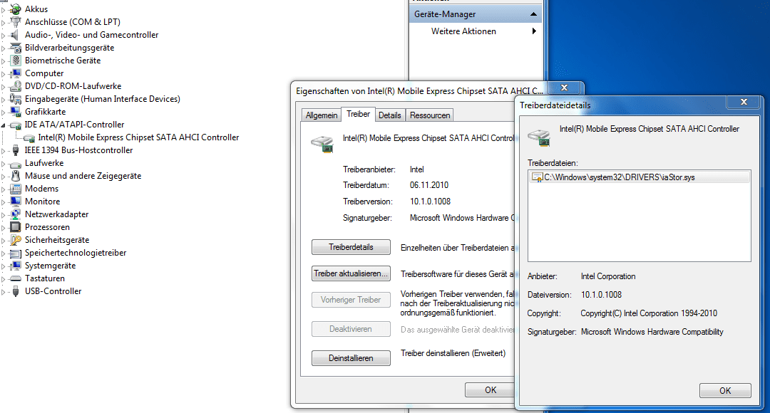

Ahoi!
So, hab jetzt mal Win7 x64 installiert.
Kann mir zufällig jemand sagen ob der Treiber für meine Crucial M4 in Ordnung ist? Unterstützt der Treiber den TRIM Befehl?
LG
