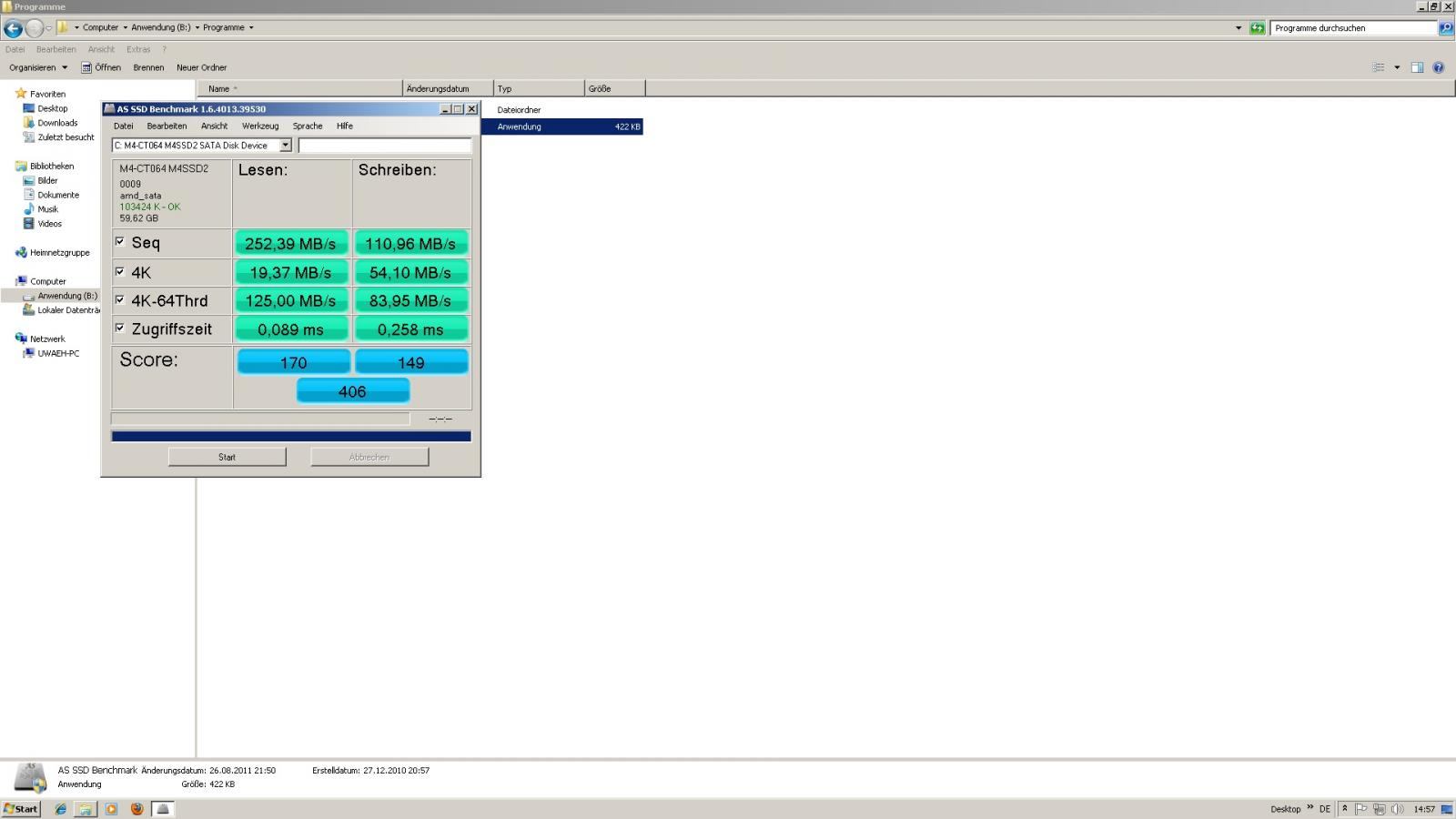

So im Anhang nochmal der Bench um den es geht.
Holt schrieb:
Nicht wirklich, auch an SATA 3Gb/s sollten 250MB/s möglich sein. Was für eine HW hast Du? Ich vermute mal ein Notebook oder einen schon recht altes Board.
Richtig ich hab ein Notebook von 2010 mit einem Sata2 Anschluss.
Könnte ich noch was machen, um die Leistung zu verbessern?

Stromsparmechanismen austellen...aber dann is ja der Sinn beim Laptop hin...
mit Prime95 aktiv benchen..
LPM off?
Also ich hab in der Hinsicht (lpm) nichts deaktiviert.
Mit Prime95 kann ich dann mal benchen, aber was kann ich mir davon erhoffen?
Das der eine Core ausgelastet ist und du somit mehr CPU Speed hast...denn AS SSD alleine lastet die CPU net genug aus und sie taktet net hoch!
Deaktvier mal LPM!

AMD Bench
So hier der Amd Bench.
Ist fast Identisch Nochmal Danke an die Helfer !:banana:

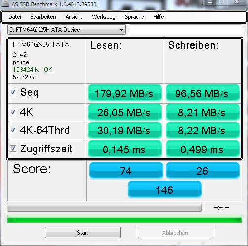

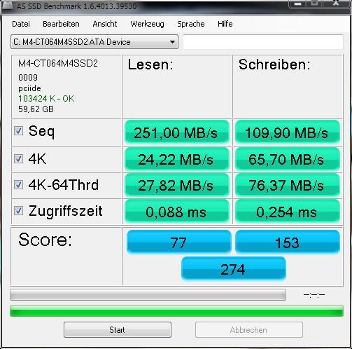

Hier die Werte der alten und der neuen SSD
Müsst passen oder?
