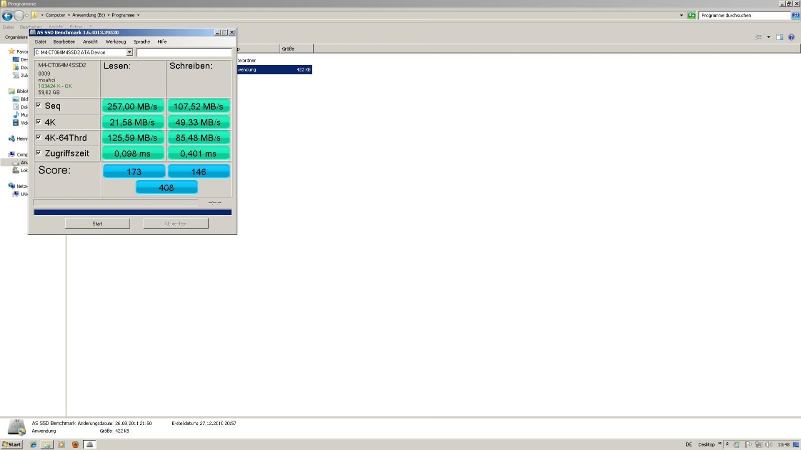

Kann es sein das mir die Treiber für Sata AHCI fehlen ?
Gehen die Werte Ok?
Ich hätte mir von der SSD bei der gefühlten Geschwindigkeit mehr erhofft(Vor allem beim Booten).
die werden dann von win7 automatisch installiert.

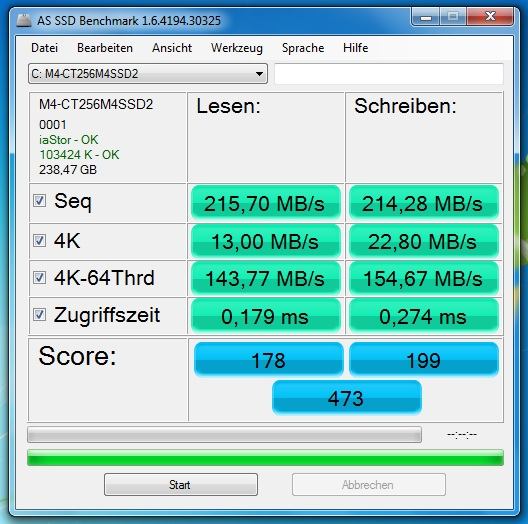

So, ich habe auch mal das 0009 Firmware Update gemacht. Laut Benchmark Tool ist die SSD deutlich schneller im Lesen. Crucial M4 128GB
Firmware 0002
Firmware 0009
Das ist schon eine feine SSD und jeden Euro wert.;)

das heißt das update hast du gemacht und dein aktuelles problem ist jetzt welches??
So jetzt aber
So jetzt aber endlich.
Neuer bench...Danke für die unendliche Geduld mit dem Anfänger :hail:
Sind die Werte jetzt ok ?
