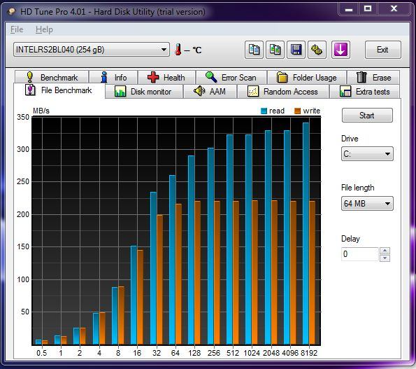

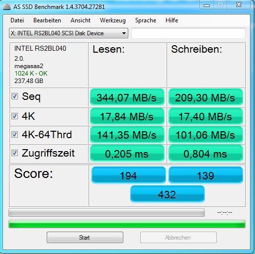

ja ich hab die 160er intel auch.
ich krieg den controller nicht hin. weiss nicht was ich permanent falsch
mache. die werte sind zum schmeissen.
ich muss das zuerst lösen, sonst kommt da nur käse raus.

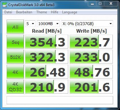

die haben auch deutlich niedrigere Leistung z.b in Crystal Disk mark. Ich komme da locker an die 215 Mb/s Write und 350 Read.

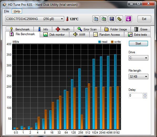

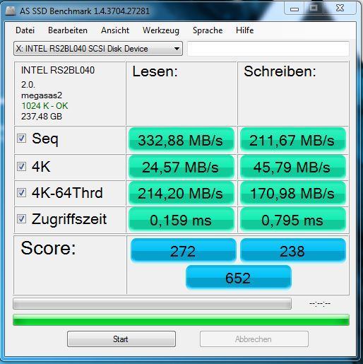

einigermassen komm ich jetzt hin.
es bleibt eine kleine 4k schwäche (ca - 10%)
keine ahnung warum, da erwarte ich mir mehr von so einem controller

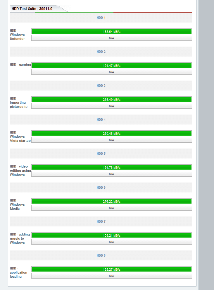

eben vantage gebencht, irgendwas ist nicht in Ordnung, sieht man am HDD 7 Test
@snoopy
würde ich ja gerne machen, aber ich checke das Prog einfach nicht, genauso wie damals mit Postville.
jemand ne Idee ?
Bild: vantagehqyh.png - abload.de
Hier mal meine Ergebnisse mit dem UD7 (Bios F5) mit Vantage 1.0.1.0 64 Bit - anders, aber sieht auch merkwürdig aus. Hab auch nur eine Score von 8115.

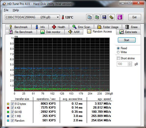

vom Random Access Test ?

@plainvanilla

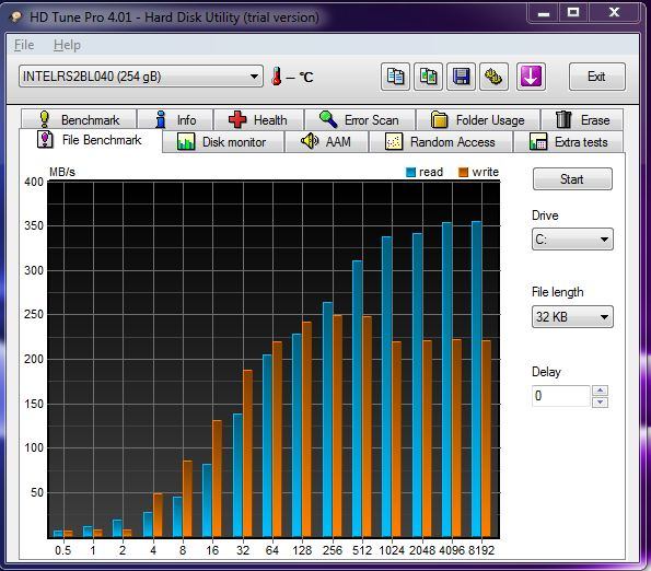

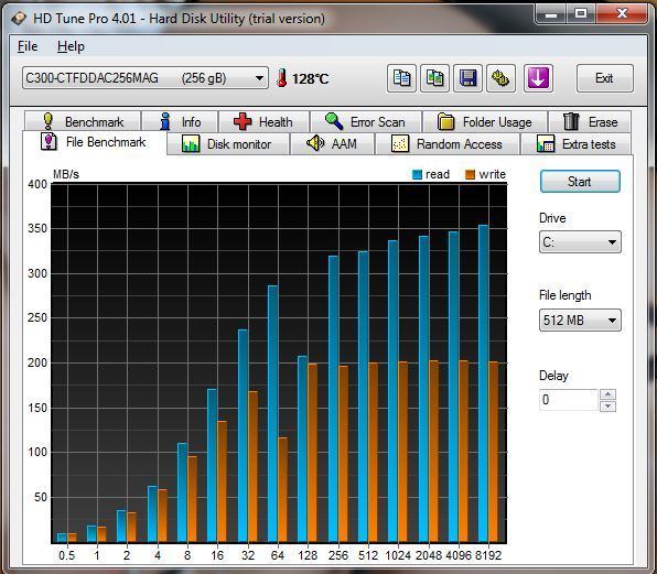

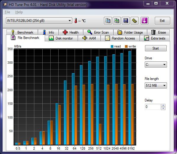

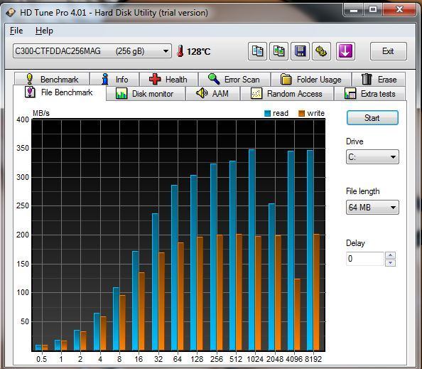

falls du noch den Intel Controller hast, könntest du mal bitte auch bei HD tune Pro diese Random Access Test nachbenchen aus dem 127 Post ?

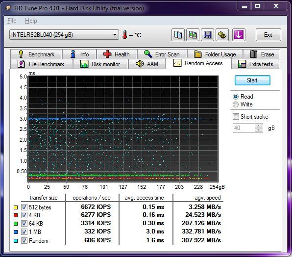

jo
