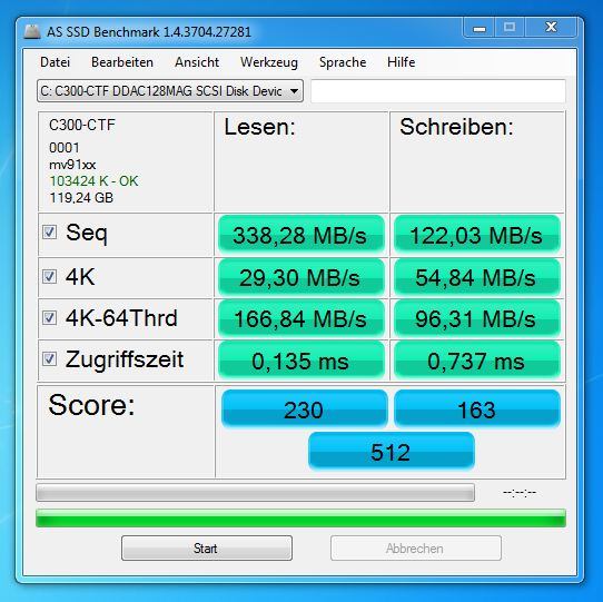

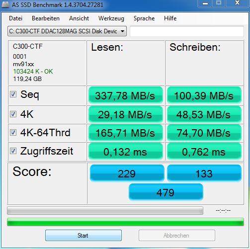

so, ich habe mal wie versprochen einen bench wiederholt, um zu testen ob der marvell-treiber der u3s6-karte trim unterstützt.
bild 1 ist vom 4.3. und bild 2 von heute (23.3.)
einbrüche beim schreiben sind deutlich vorhanden; lesen ist ähnlich.
was meint ihr - ich denke ich sollte es mal mit dem msahci-treiber versuchen...
