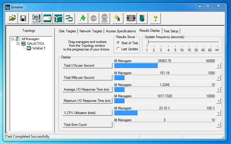

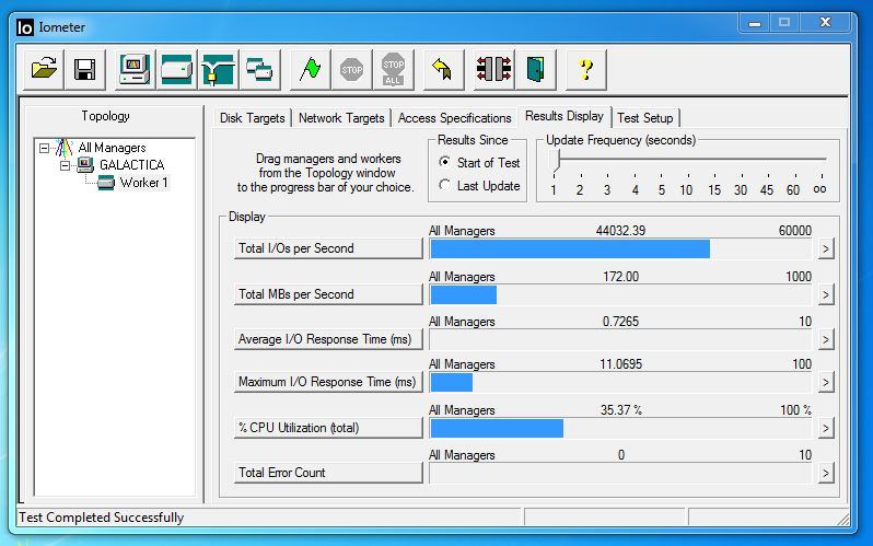

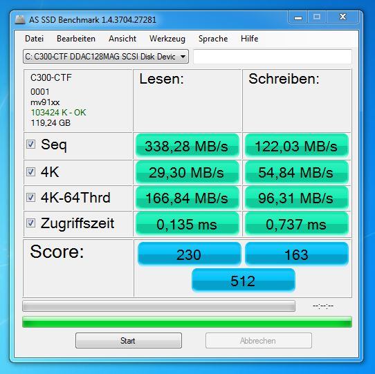

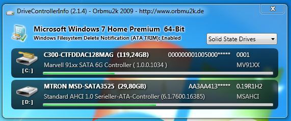

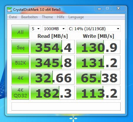

Okay, wie abgesprochen anbei die Benchmarks der Crucial RealSSD mit 128GB, gemessen an einem Asus U3S6 Controller (SATA3).
Partition: Ja, mit OS 7-64 (Platte war nicht leer).
Treiber: Marvell 1.0.0
0.1034 (Trim aktiv)
Iometer mit Bonebreaker 4k-Pattern
Iometer Benches werde ich bei Gelegenheit nochmal wiederholen und ggf. hier erstzen.
Für eine spätere Vergleichsmessung reserviere ich den nächsten Post.

Endlich mal einen Test mit dem U3S6 Controller - was mich wundert ist die recht geringe Schreibleistung im Vergleich zum 256Gb Review.
Liegt dies am Controllerkarte oder ist die 128Gb Version so viel langsamer :stupid:
Viele Grüße,
Tim
Edit: Hab das Datenblatt gefunden - liegt an der Platte - die Angaben auf geizhals.at der 128Gb Version sind einfach falsch.
