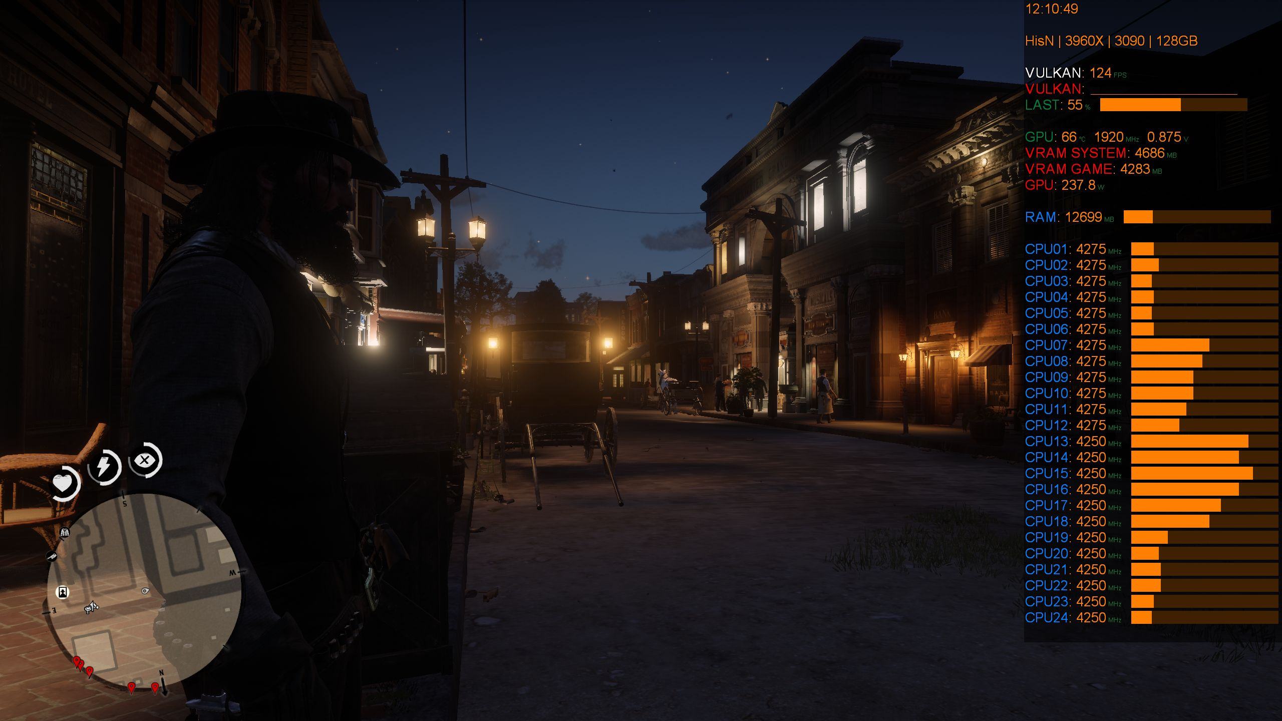

Kürzlich hatte ich auf meinem 3930k (der jetzt ja auch schon deutlich in die Jahre gekommen ist) und der 2080ti in Satisfactory ein krasses CPU Limit das durch eine Mod ausgelöst wurde.
Dabei ging nicht nur die GPU Last ins bodenlose (irgendwann nur noch um die 20-30 % bei 20-30 FPS) sondern auch die CPU Last war mit nur gut 20 % geringer als zu einem früheren Zeitpunkt im Spiel (30 % und mehr).
Nach dem Abschalten einer verdächtigen Mod gingen die Bildraten auf bis zu 99 FPS rauf, die CPU Load lag wieder bei 30-40 % und die GPU hatte auch wieder mehr Arbeit.

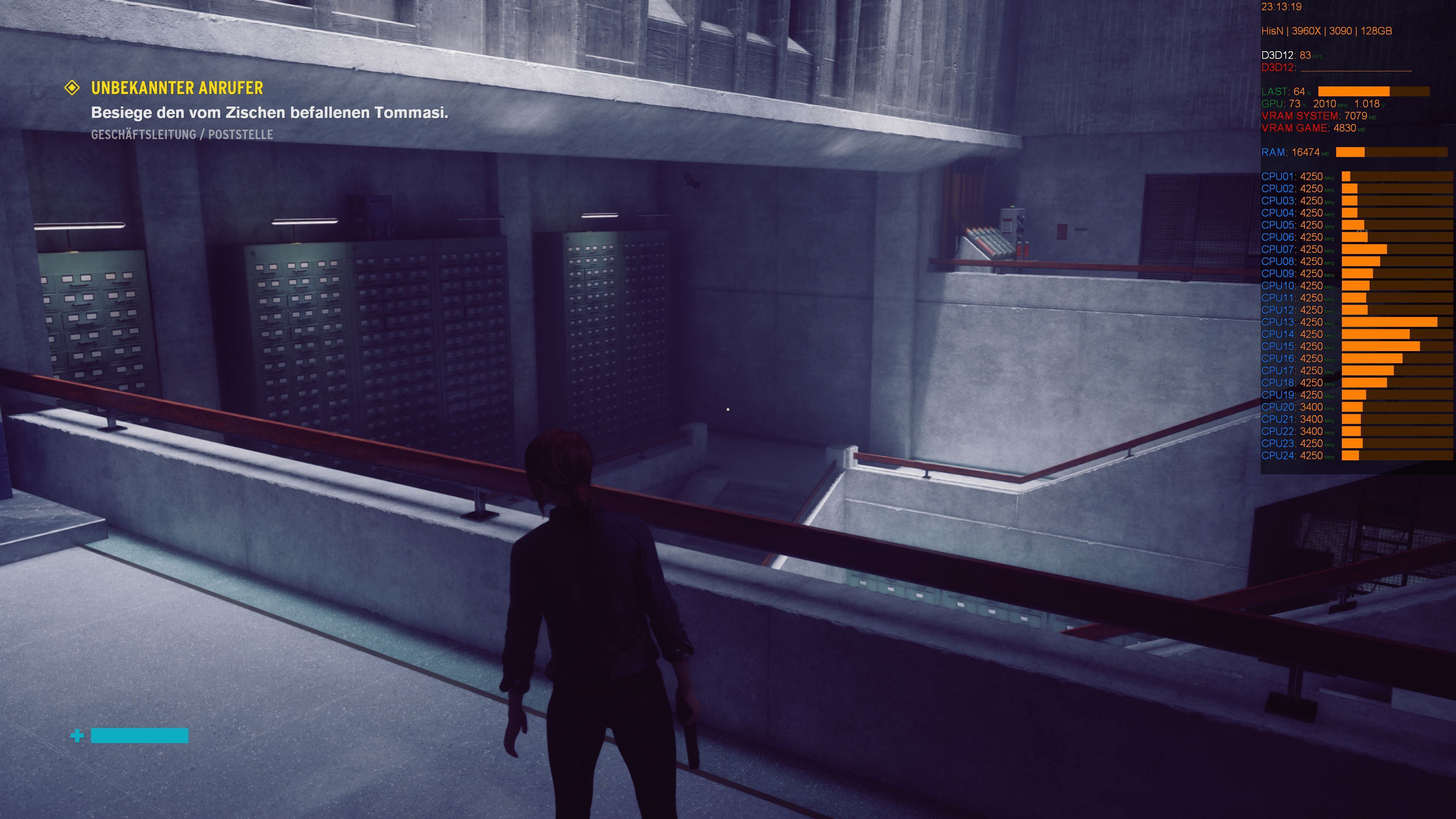

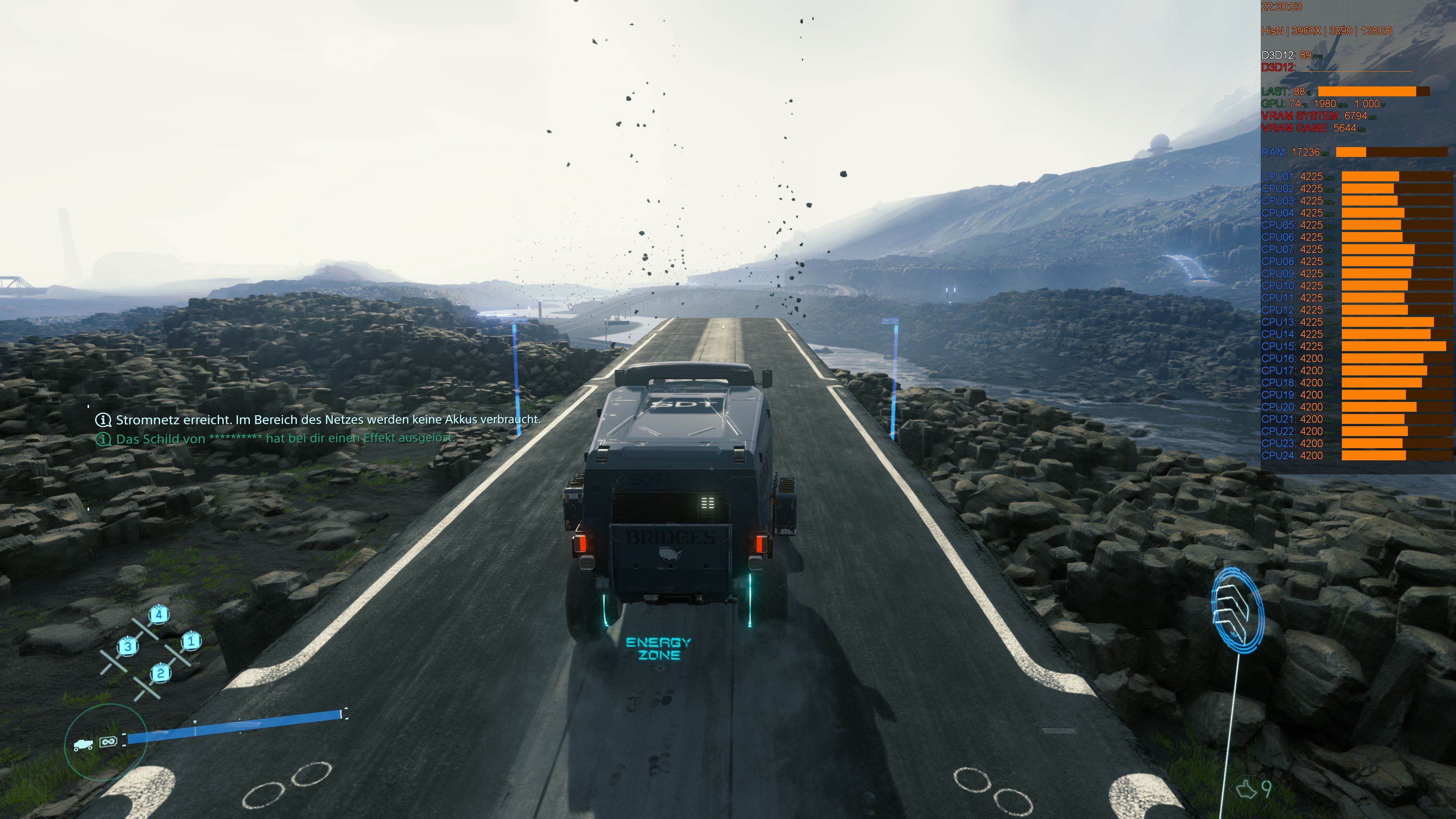

Bei mir läuft immer das Rivatuner OSD mit und zeigt mir u.a. die Auslastung der CPU und GPU + FPS an, da bekommt man schon eine Idee was los ist. Wenn man's genauer wissen will sollte man sich aber auch mal die CPU Last im Detail anschauen (Auslastung der einzelnen Threads) und das auch mal über einen längeren Zeitraum und verschiedenen Spielszenarien verrfolgen.
Beim Beispiel Satisfactory ist es z.B. sehr unterschiedlich ob ich in einer komplexen Fabrik stehe oder weit weg an einem unbebauten Ort.

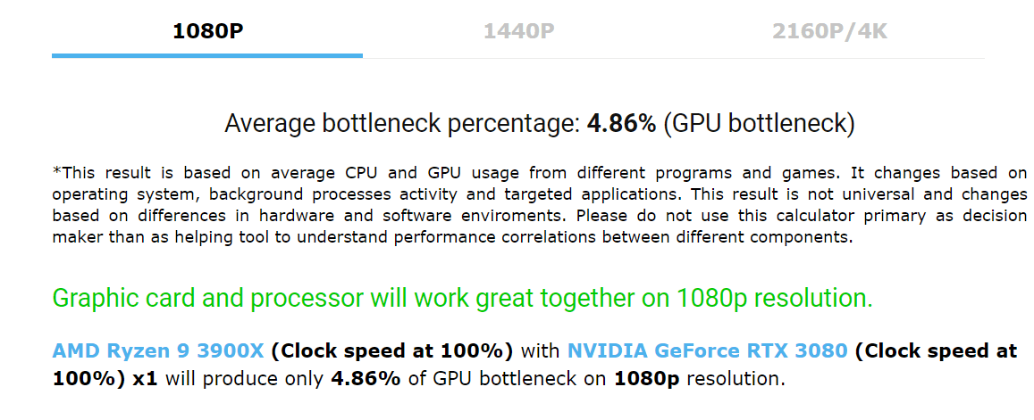

Hier gibt es ne Webseite die anscheinend mehrere Daten miteinander vergleicht und ungefähr einen Abgleich schätzt
Einfach CPU, GPU und RAM eingeben
Bei meiner Konfiguration, kommt dabei folgendes raus:
Es ist halt nicht 100%, weil es nur einen median aus mehreren Datensätzen vergleicht.
Aber es reicht um eine ungefähre Einschätzung zu bekommen.

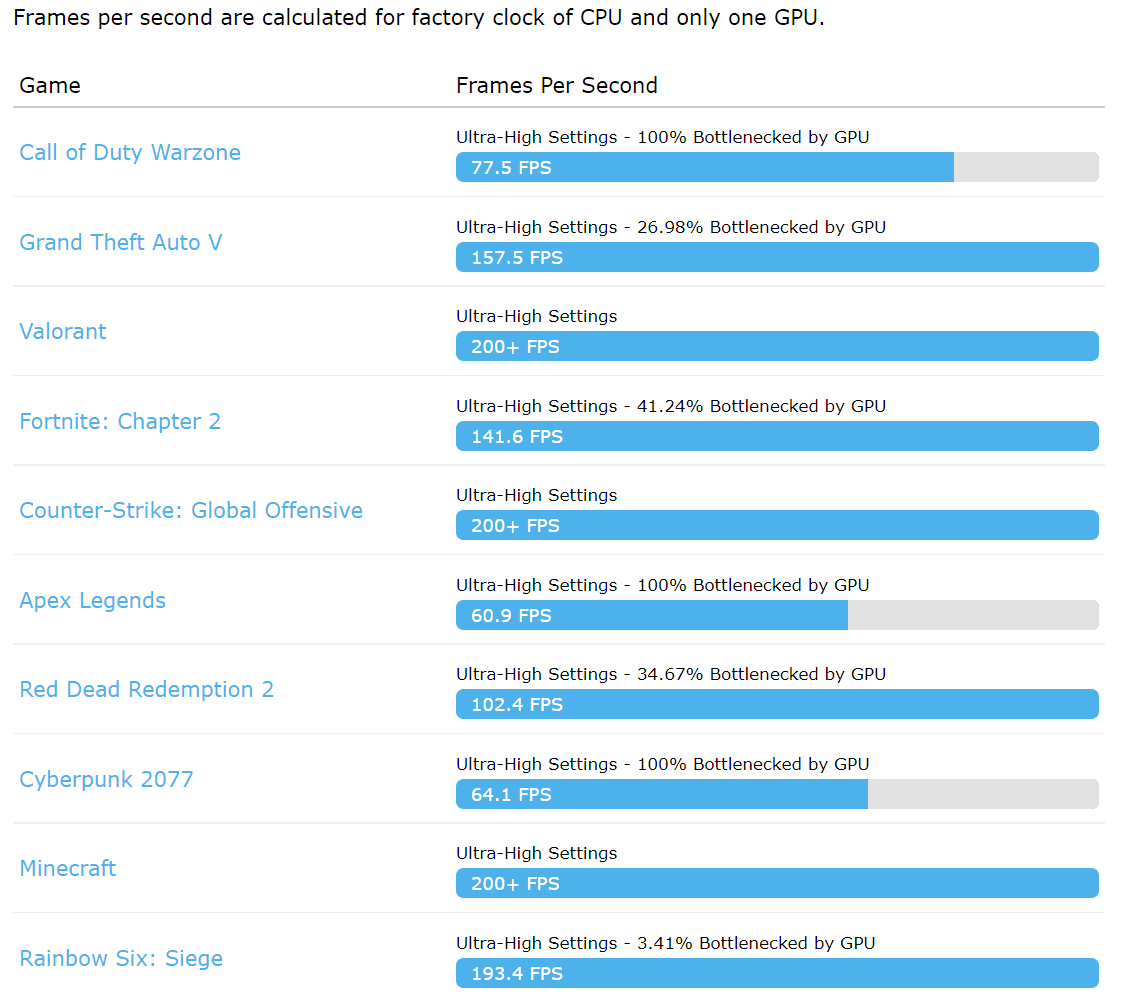

Der Kalkulator schätzt anhand der Konfiguration die möglichen FPS:
Es ist keine Garantie, aber es macht es einfacher ein Pairing zwischen 2 Komponenten zu schätzen.
Es fehlen halt Titel die schlecht Multicore optimiert sind.
In der Regel ist bei den meisten Szenarien ab 1440P immer die Tendenz zum GPU Bottleneck.

Der Calculator spuckt zum Teil ziemlichen Bullshit aus.
NVIDIA GeForce RTX 3090 will need at least 64GB of RAM to work well.
Gleichzeitig bin ich angeblich zu 100% in Fortnite Chapter 2 Bottlenecked on GPU., ah ja, lol nope.

@ Rechner: Ja in meinem Setup kommt raus, dass meine alte GTX1060 die CPU bremst, und für 1440p ist sie eh zu schwach. Und genau so würde ich das auch mit Afterburner auslesen, dort lasse ich immer verschiedene Werte mitschreiben.

Jo, trotzdem sind dort viele "Ratschläge" einfach Bullshit. 64 GB RAM bei ner 3090...das ich nicht lache.

Und das ohne dass ich meine Hardware ändere. Deshalb ist der Bottleneck-Calculator Bullshit. Ich habe das Limit (sehr oft, wenn nicht fast immer) selbst in der Hand. Der Calculator aber sagt ich brauche 4x3090^^ Der weiß wohl nicht das SLI nicht mehr funktioniert.
rein logisch ist so ein calculator kompletter unfug
ja man kann wenn man es richtig macht schon sowas machen. aber da müssen alle parameter immer identisch sein.
aber ist auch wurscht. so ein calc ist eigentlich nie von nöten da man ja ungefähr abschätzen kann welche cpu man braucht.
