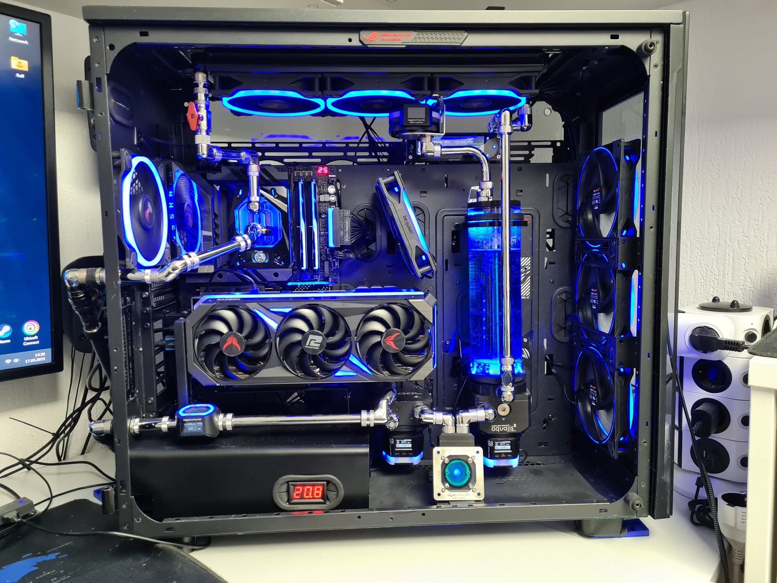

Keine Ahnung was Du für ein System hast, so sieht es im Moment bei mir aus. Ich wage nochmal das Leakshild zu installieren, die Grafikkarte kommt noch unter Wasser sobald der Kühler da ist. Der Mora kommt wieder unter dem Schreibtisch im Moment ist er hinter dem Gehäuse. Also ich habe einiges im Gehäuse und dazu 2 D5. Diese beiden laufen im Moment auf 10% Leistung und bringen ca. 80l/h. Wenn Deine eine Pumpe bei 50% Leistung nur 30-35l/h bringt, läuft etwas schief. Davon abgesehen ob Dir diese 30-35l/h ausreichen.

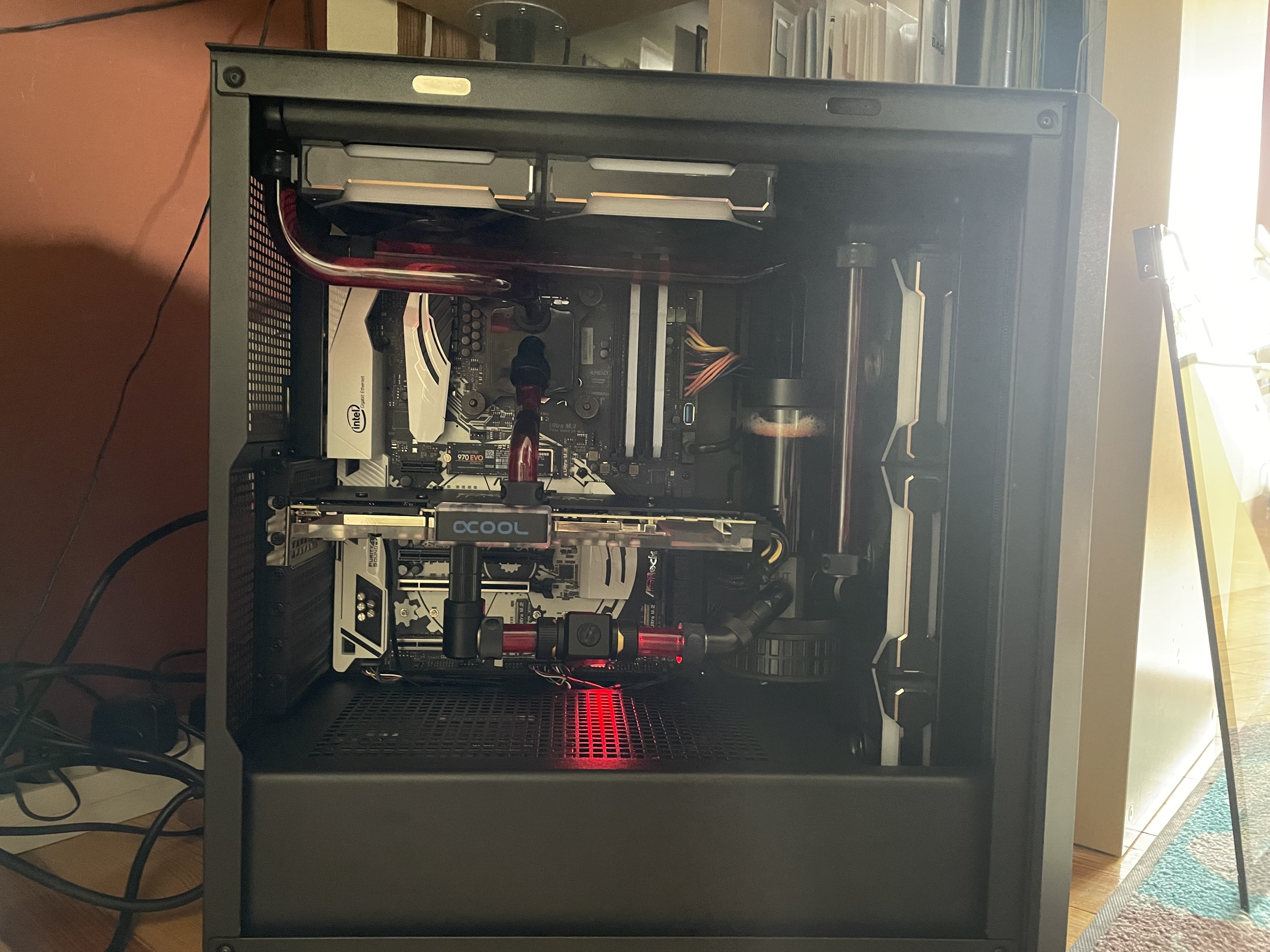

Die zwei Radiatoren sind durchgespült und die Kühler der Grafikkarte und CPU sind gereinigt.
Ich wüsste nichts außer dem CPU Kühler was da bremsen soll?!

keine Ahnung warum das so bei Dir ist, um raus zu bekommen wo es hakt, kannste nur über ausprobieren raus bekommen. Was mir allerdings bekannt vor kommt und auch schon selbst hatte, ist die Schaumkrone im AGB auf Deinem Kühlwasser. Dies entsteht nur wenn die Pumpe als Quirl fungiert und das Wasser nicht abfließen kann. Aber auch das kannst Du besser beurteilen
Wie meinst du das mit dem Quirl?
Die Radiatoren sind beide von EK.
die Pumpe dreht sich, ohne dass das Wasser weg kann. Der Effekt, Schlagsahne wie in der Küche.
Das wäre dann ja auch wieder das Thema mit der Durchflussbremse denke ich oder gibts da noch ne andere Möglichkeit?
