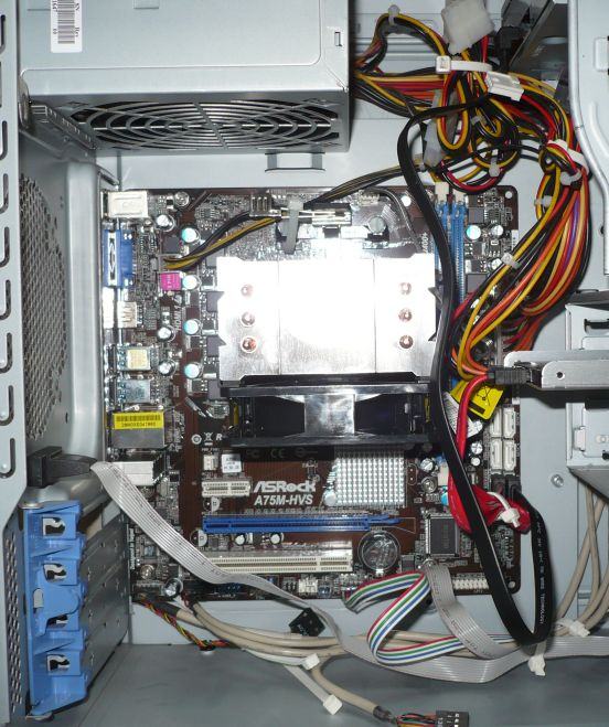

Hallo, muß mich mal hier ranhängen.
habe gerade meinen neuen PC zusammengebaut und komme gerade bezüglich der Einbaupostion des CPU Lüfters ins Grübeln ...
Ich habe den Querbügel (AMD) so montiert wie es in der Beschreibung zu sehen war, entgegengesetzt wie es in der Abbildung 7 von 11 zu sehen ist:
Neue CPU-Kühler von Cooler Master: Hyper 212 EVO und Hyper TX3 EVO - Bildergalerie, [2011/09/Hyper_TX3_EVO-04_.jpg]
Dabei habe ich die Bügel am MB nicht verändert.
Jetzt frage ich mich, wie es eigentlich richtig ist?!?
Ehrlich gesagt, ich weiß nicht genau wie die Luftströme von Netzteil und CPU Lüfter verlaufen ...

Der CPU Lüfter gehört hinten ans Heck und bläst kühle Luft von außen durch den CPU Kühler nach innen ins Gehäuse, alles andere macht nicht wirklich Sinn.
