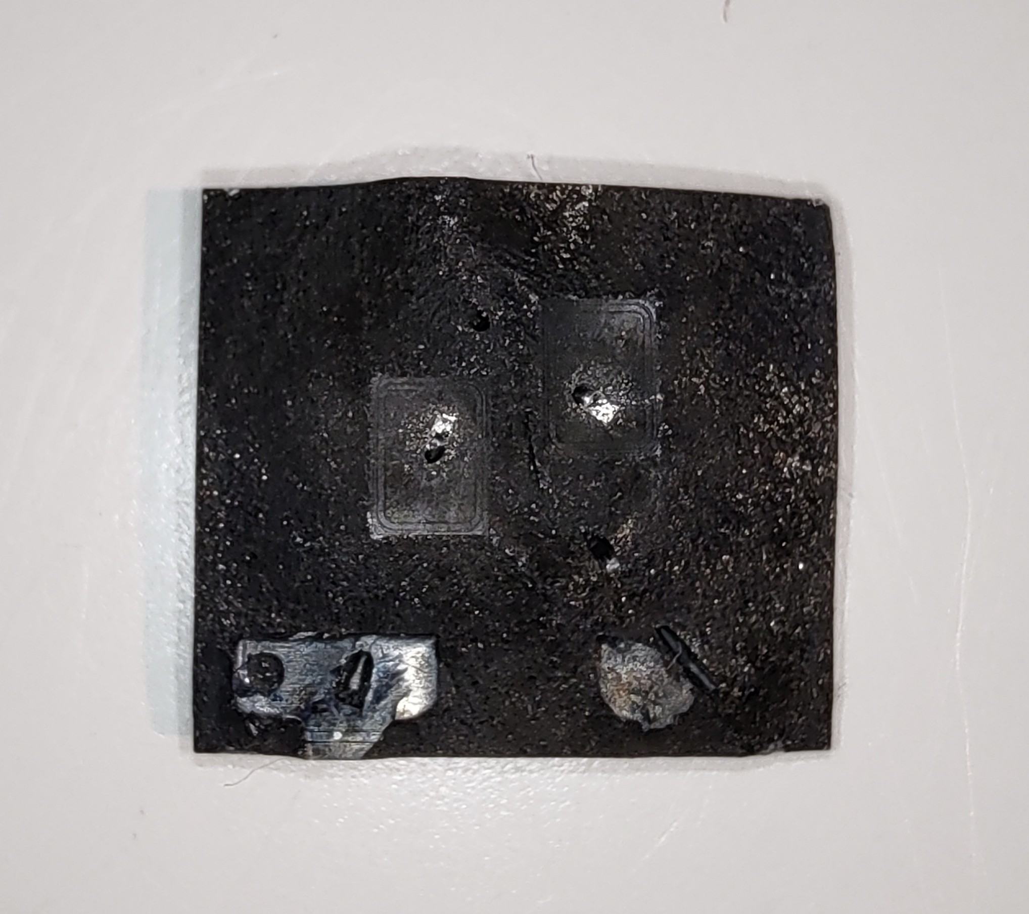

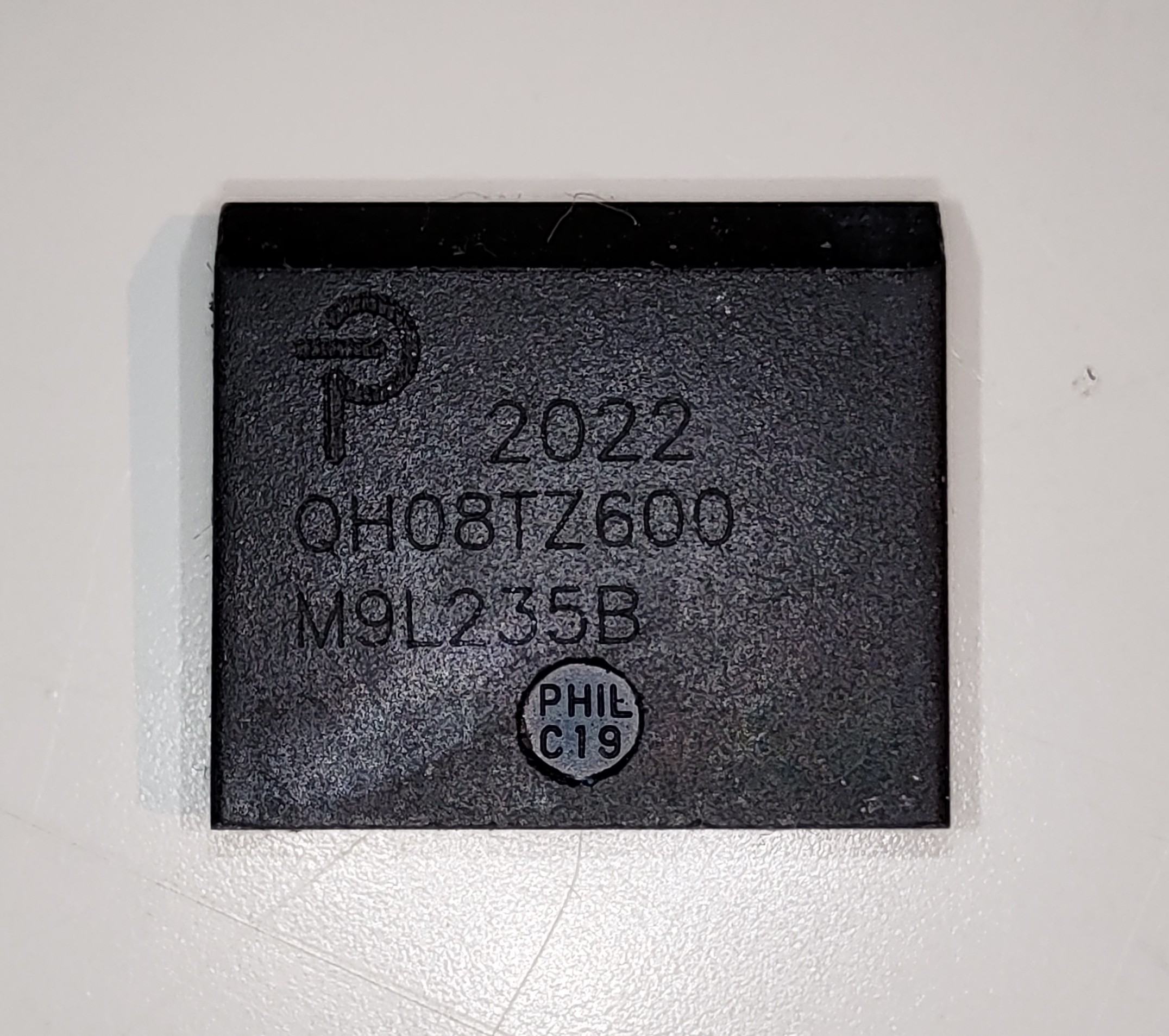

Das Teil hat sich gerade mit einem lauten Knall verabschiedet.
Edit: Hab das Netzteil gerade ausgebaut. Sieh mal einer an, was mir dabei entgegengeflogen kam:
Teil 1 Oberseite:
Teil 1 Unterseite:
Teil 2:
Das sind Makroaufnahmen, das erste Teil ist ziemlich genau 1 cm breit. Hat jemand eine Ahnung was für Bauteile es da zerlegt hat? Das hat tatsächlich geknallt als ob in dem Zimmer ein Böller losgegangen wäre.
Edit 2: ich habe herausgefunden was das Bauteil 1 ist. Es ist eine Gleichrichterdiode der Firma Power Integrations. https://de.farnell.com/power-integrations/qh08tz600/gleichrichter-1fach-600v-8a-to/dp/2771812
