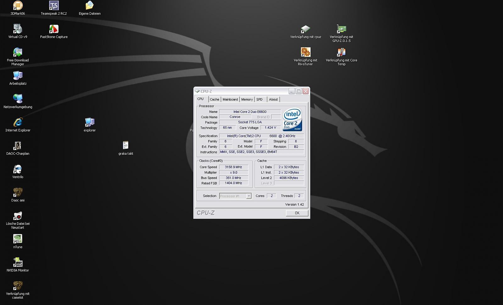

ich hab mich etliche stunden mit meinem kleen E6600 beschäftigt,
scheint aber leider so das er egal wie hoch man Vcore und restlichen sinnvolle spannungen erhöht bei 3.3-4 ghz abschmiert teilweise nichtmal bootable nun mir is klar das 3.2 stat 2.4 auch nit übel sin wär aber echt schlimm wenn der so schnell dicht macht!
arbeitskolege hat den E2160 glaub der läuft stat 1.8 mit 3.2 Oo ka hab ich sone schlechte cpu erwischt ? :(
temp mit 1.45 v core sind mit Lukü bei max 54grad core @core temp
das sind die letzten stabilen werte also max bei 2 fsb mehr bleibt er bei schnellen mausbewegungen stehen ;D
so läuft er stabil!
hast eben leider nen schlechten erwischt :P @ rice ich mach dir gleich ma nen foto wie du ihn meiner meinung nach einstellst^^
