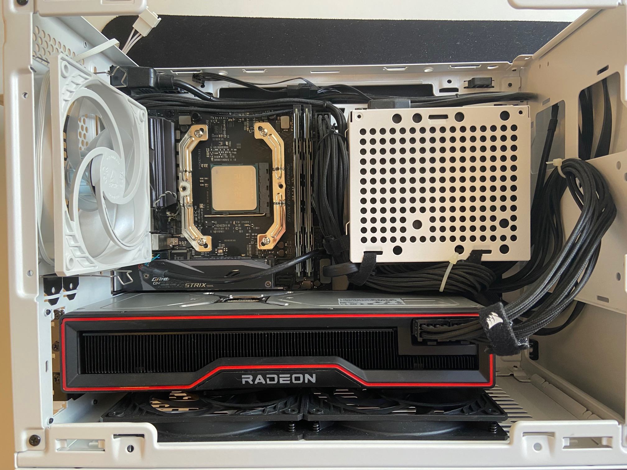

Passen da noch dünne 15mm Noctuas unter eine 4090 FE? Und falls ja: Macht das überhaupt Sinn?
Und was ist die aktuelle Lüfterempfehlung fürs TG Panel? Der Fuma 2 ist ja nicht lieferbar!

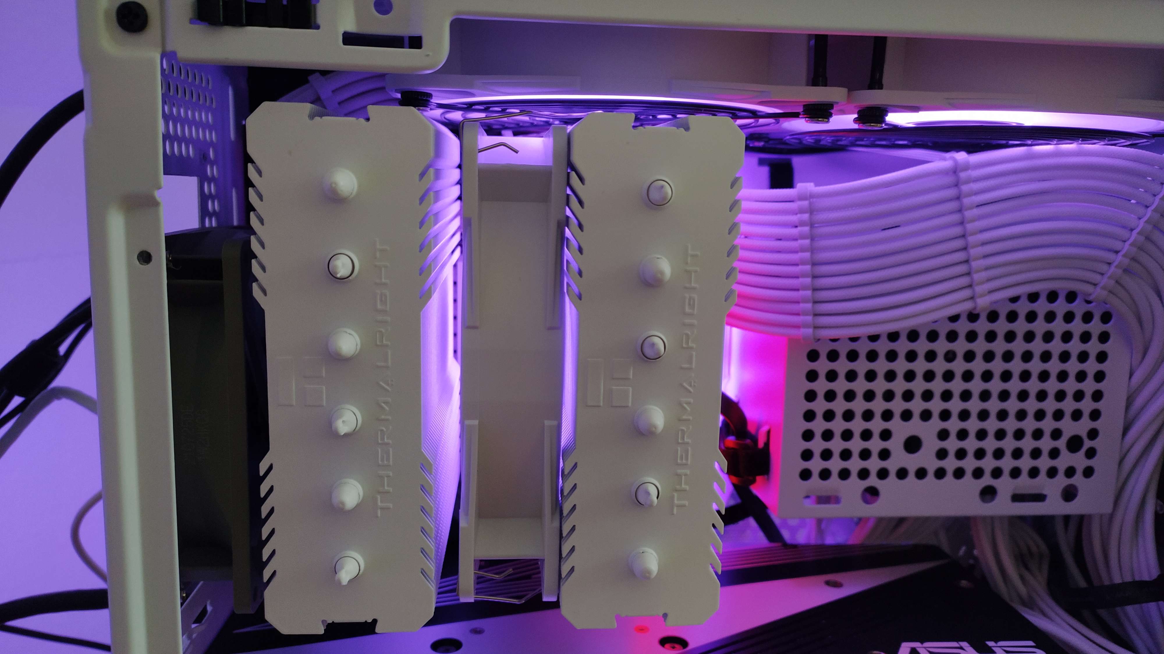

Also ich bin mit dem PA120 SE sehr zufrieden, aber wie gesagt, bei mir muss man mit dem Glas dann etwas tricksen, damits zu geht. Aber das scheint wohl sone Gigabyte MB Story zu sein :fresse:

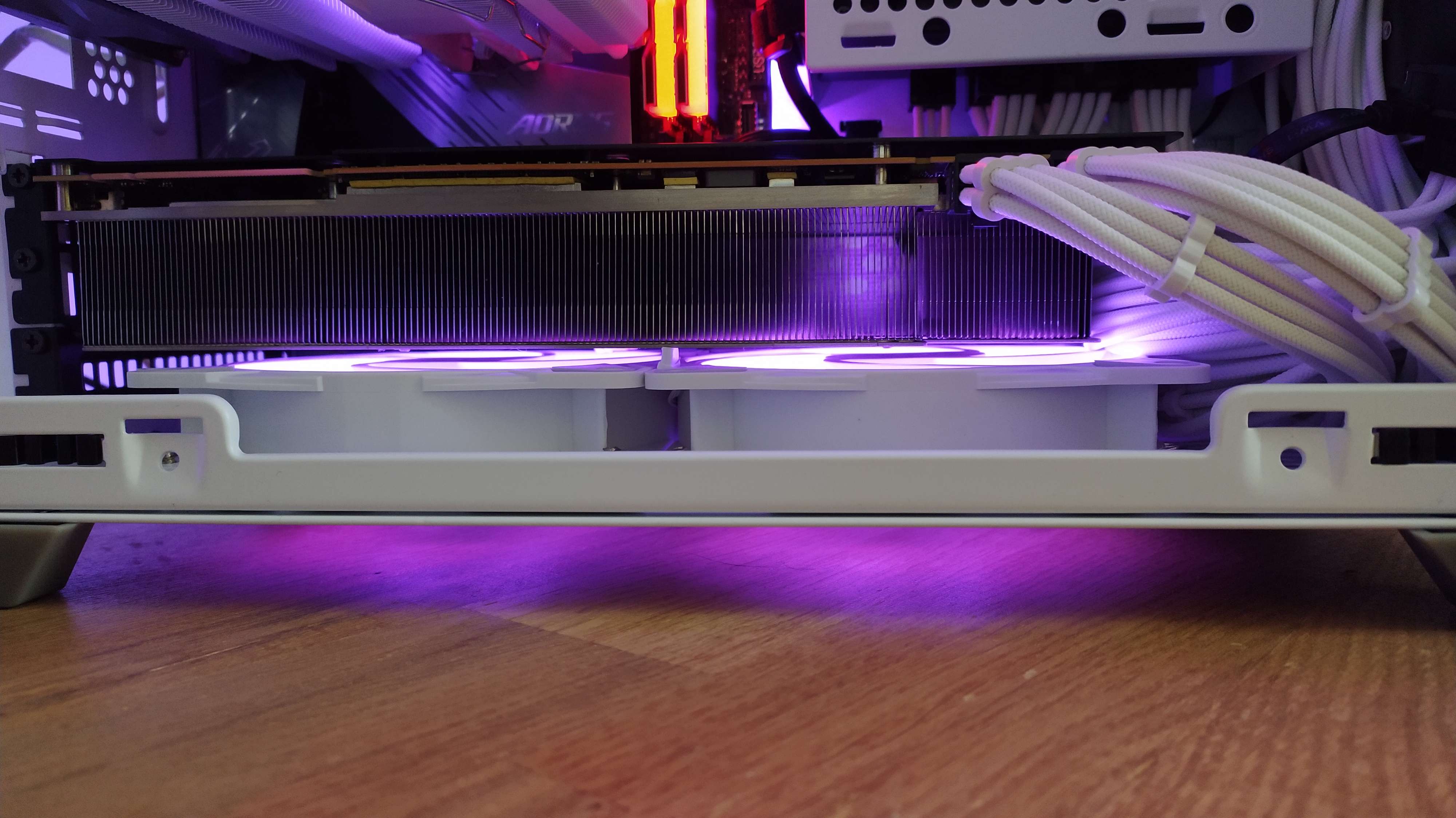

Gpu temp 5 -10 grad besser bzw die lüfter werden deutlich leiser. Bei 2x 160 lüfter intake.

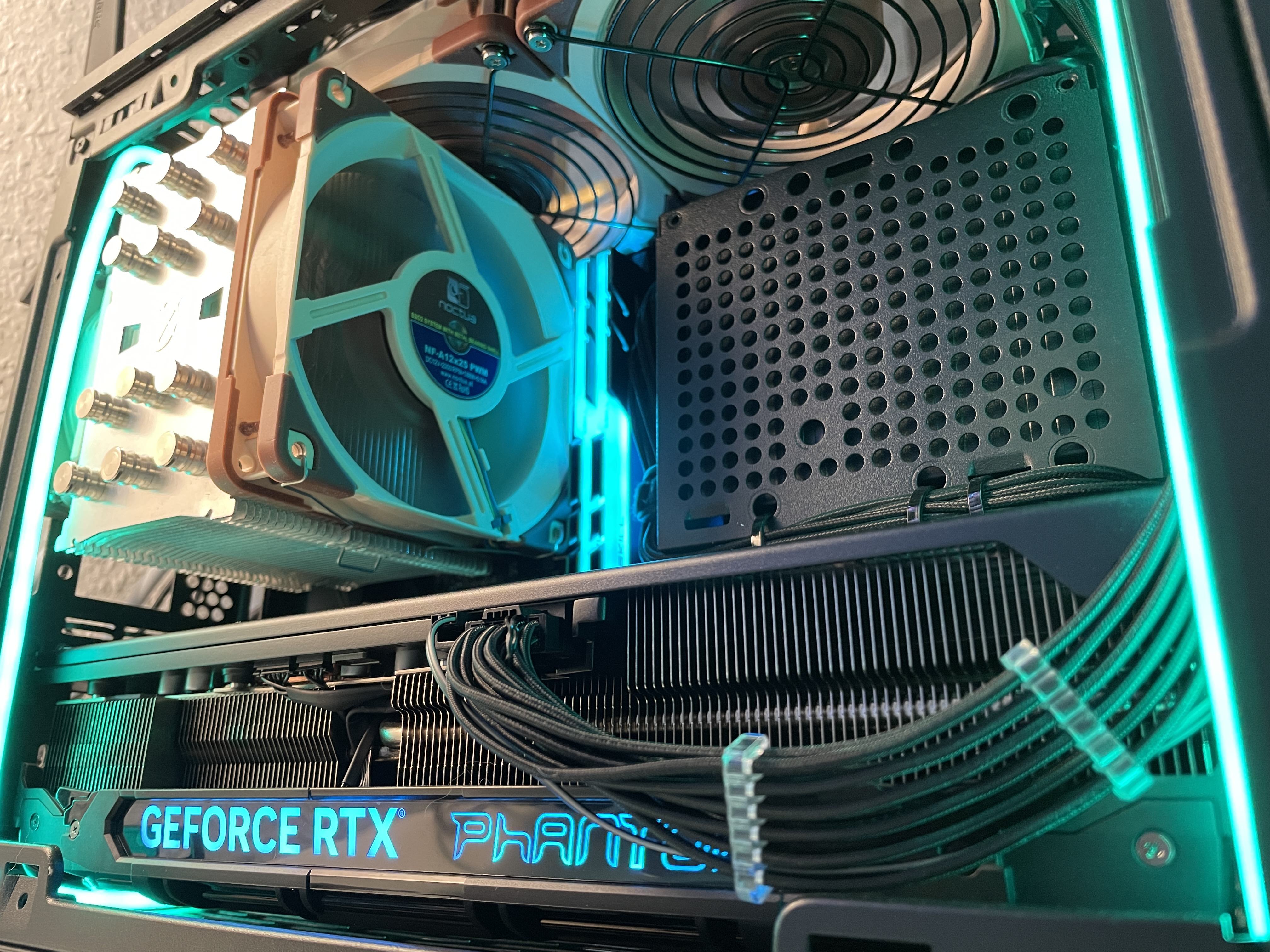

Hallo! Ich beendete meinen Build mit der folgenden Konfiguration:
- NR200P Max
- Asus Z790-I
- CPU i7 13700K mit ThermalRight CPU Frame (ohne CPU-Frame sind die Temperaturen enorm, throttling)
- GPU RTX 4090 - Gainward Phantom GS
- 64GB DDR5-6400 G.Skill
- AIO-Lüfter durch Noctua ersetzt (Intake), Noctua Lüfter 15 und 25mm für Exhaust
Alles läuft glatt. CPU-Temperaturen normalerweise um die 93 Grad. GPU-Temperatur maximal 75 Grad.
Cinebench Score: 31000
TimeSpy Score: 33900
Das Netzteil ist laut - Spulenfiepen, wenn die GPU verwendet wird. Aber ich denke, es ist akzeptabel.

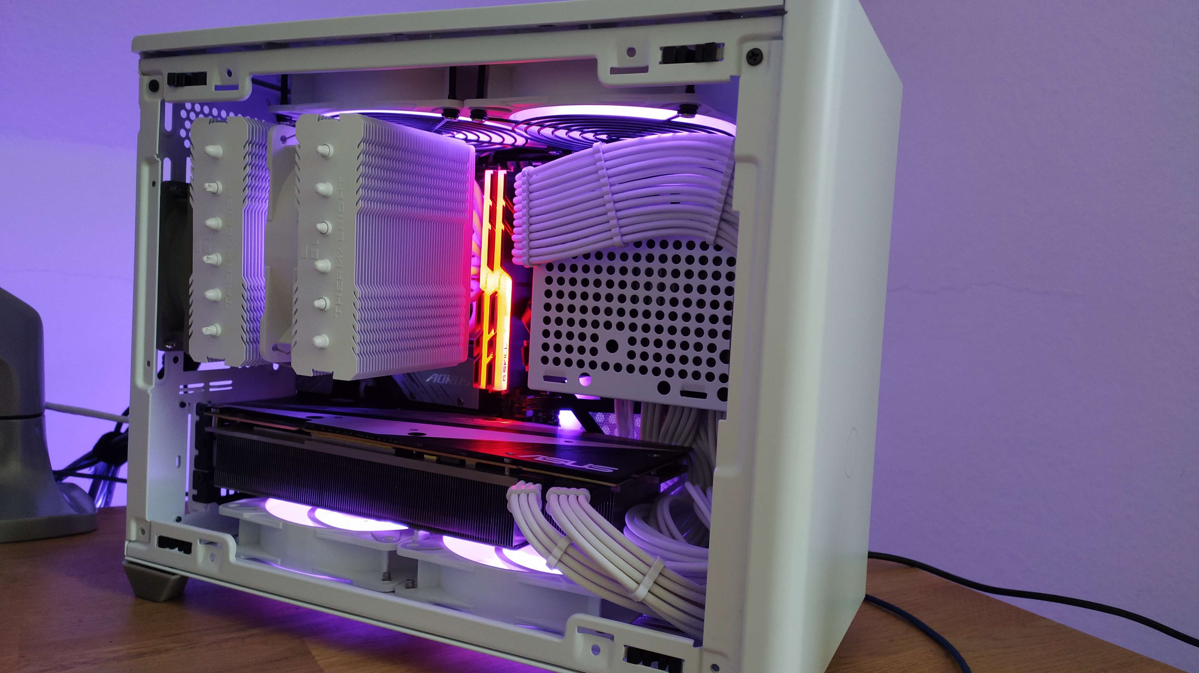

So der Noctua ist angekommen in der Redux Variante (wollte etwas so wenig auffälliges wie möglich haben :d).
Tja Arschlecken, komplett alles ausbauen, weil ich den da nicht so zwischen krieg :bigok:

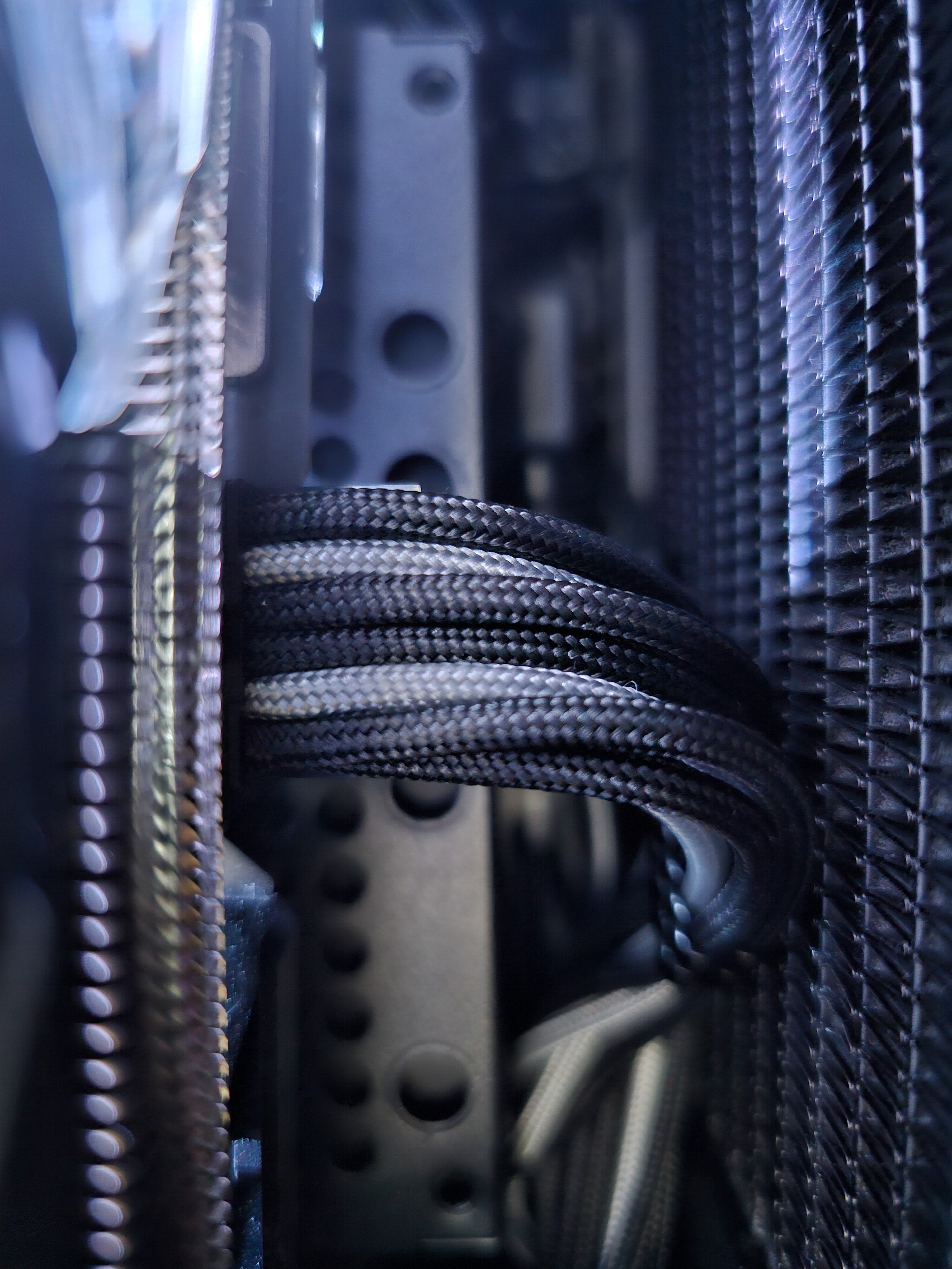

Hab dann direkt nochmal das Netzteil geändert. Mal sehen ob der PCIE Slot das überlebt, die Graka drückt da schon ordentlich gegen die Kabel.
Naju, schauen wir mal ob mein RAM so etwas kühler wird, wenn nicht muss ich weiter sehen. Die RAM Temps müssen gelöst werden.

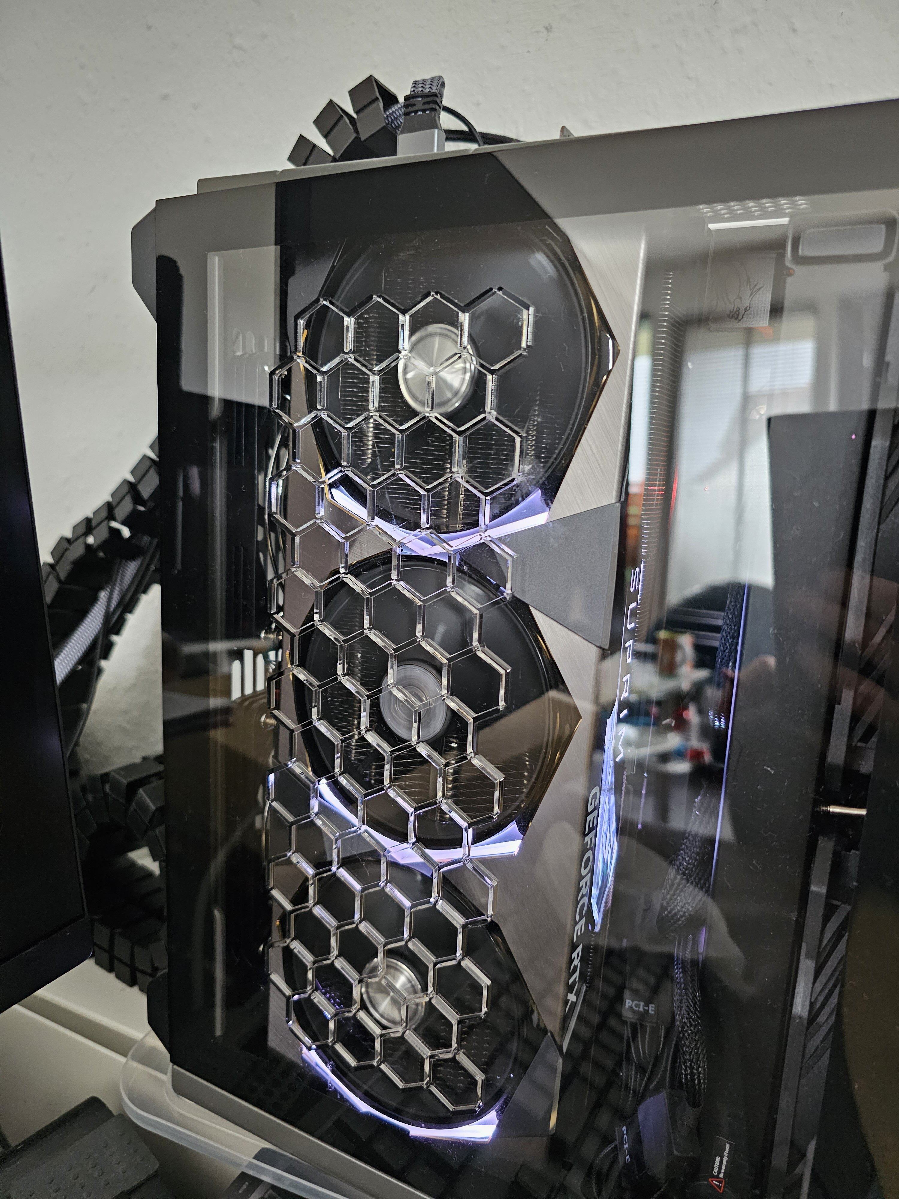

Cablemod Kabel läuft mit dem 850w Standard rn200p max Netzteil.
Hab noch einen noctua 120 lüfter für unten outtake hinzugefügt.

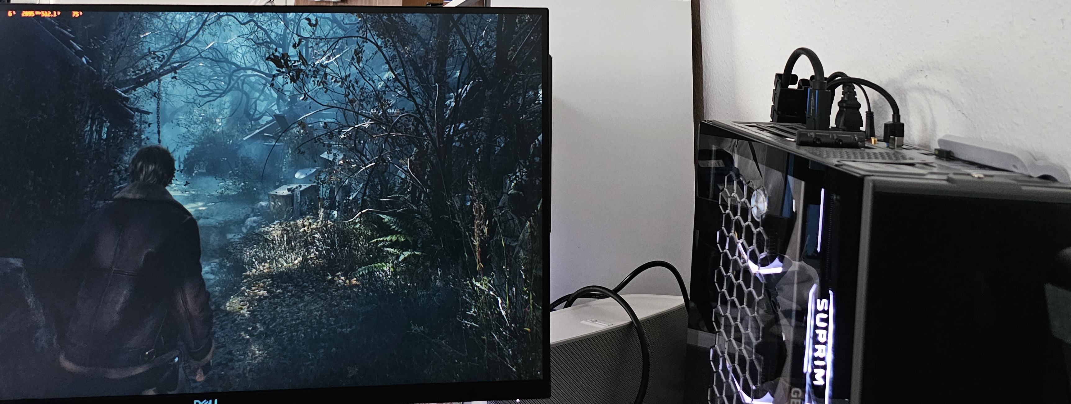

Läuft jetzt sehr leise außer im Stresstest mit 600w gpu+cpu bei der re4 demo

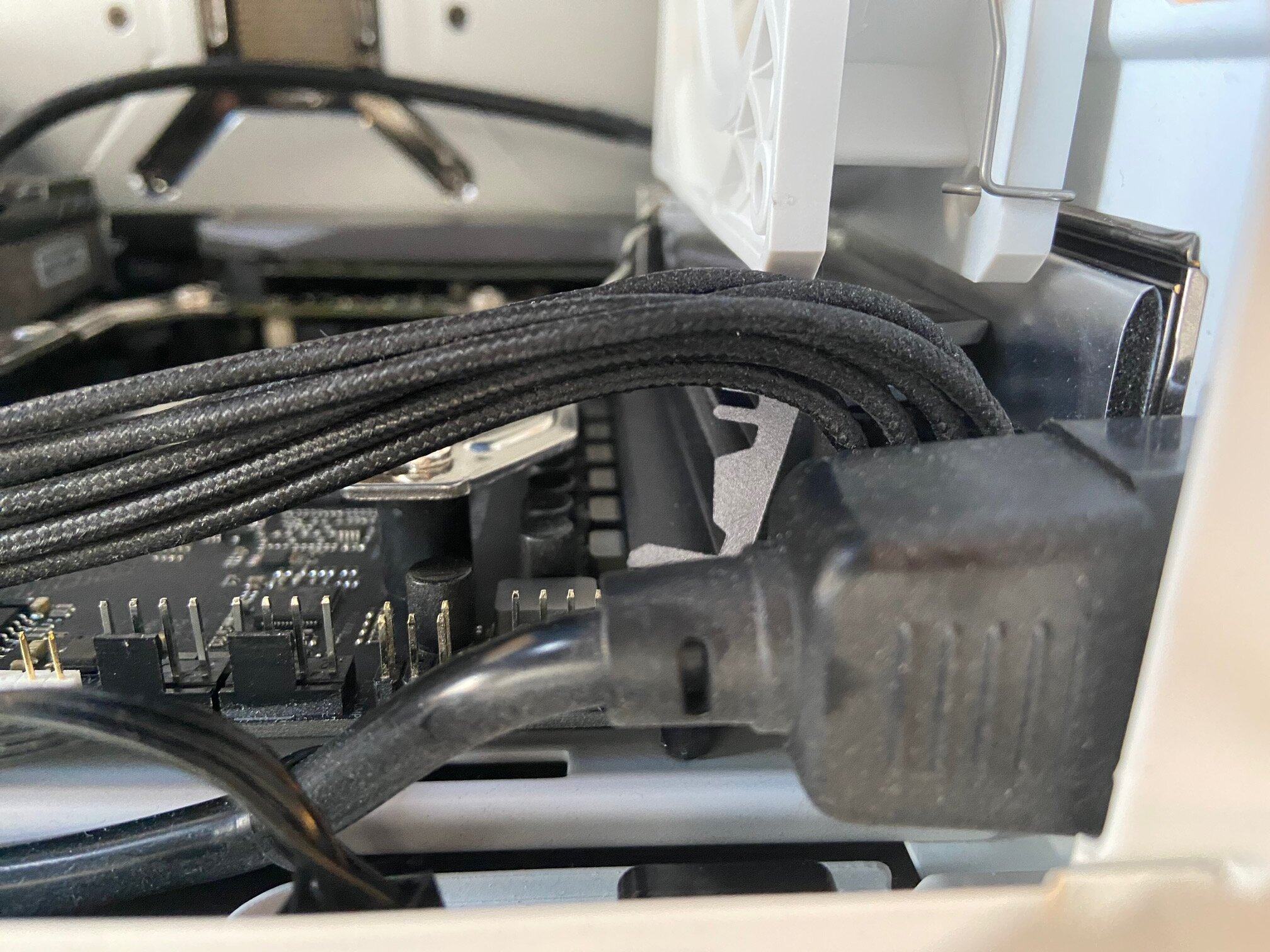

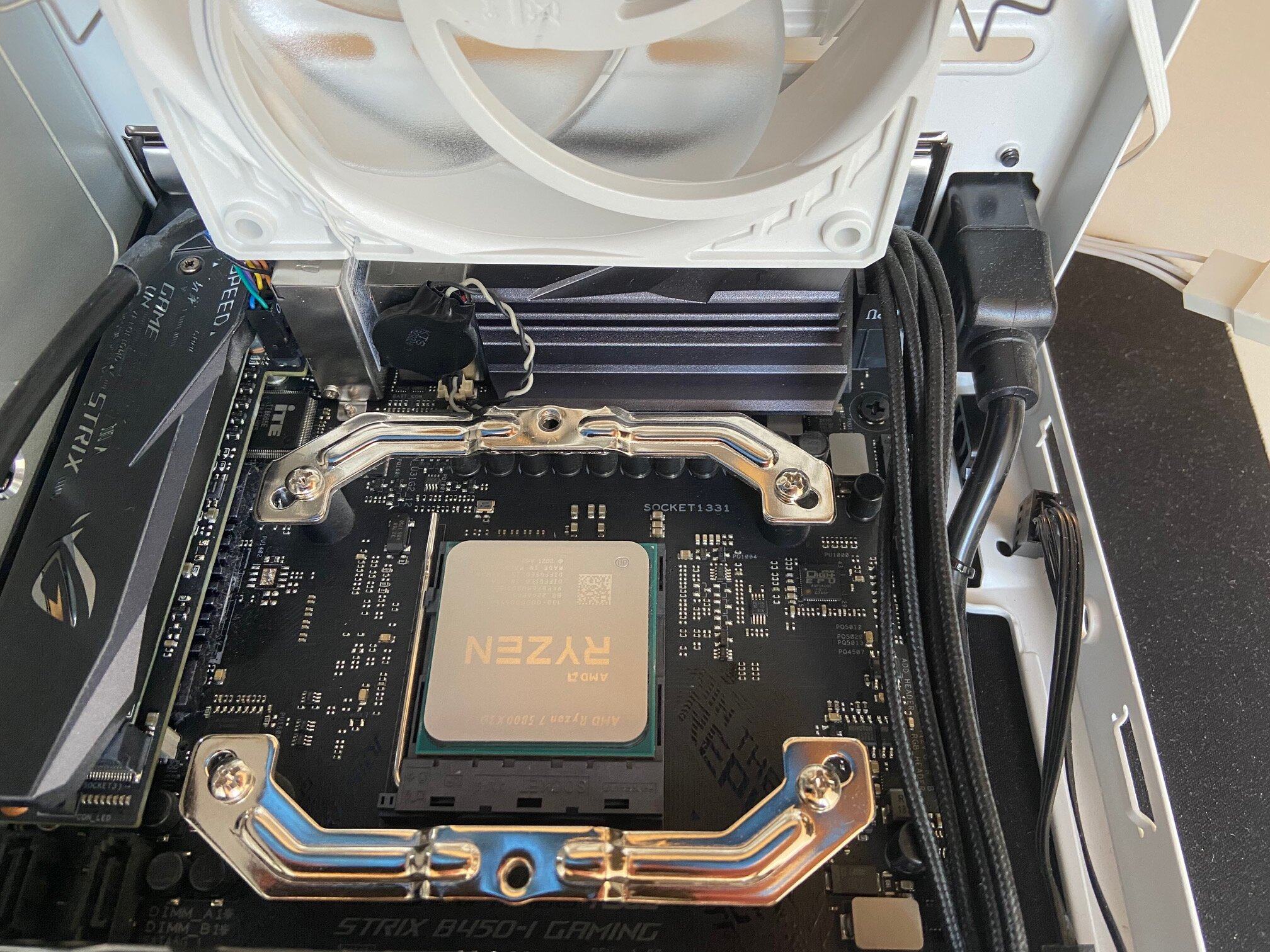

Hallo zusammen,
nachdem einige hier ja schon einen Slim 120mm oder einen 90mm Lüfter zwischen Gehäuse und dem Mugen verbaut haben, habe ich aus Interesse - und weil mein 5800X3D relativ warm wird - auch mal probiert, noch einen Lüfter zu montieren. Und siehe da: bei mir passt sogar ein regulärer 120mm/25mm P12 zwischen Gehäuse und Kühler, sogar mit original Metallklemmen. Liegt wahrscheinlich am Asus B450-I Board. Der Lüfter liegt auf der I/O-Blende auf und würde auch ohne Klemmen halten. Weder das CPU-Netzkabel, noch die CMOS-Batterie, noch der HD-Audio-Connector sind störend im Weg...
CPU-Temperaturen sind jetzt deutlich besser, in CB23 bleibt er jetzt fast durchgehend unter 90 Grad. Davor ging er innerhalb von 15 Sekunden auf 90 Grad und blieb auch dort. Hat zwar nur 150-200 Punkte mehr gebracht (jetzt 14200), aber im Idle und in Games ist die CPU jetzt ca. 5-10 Grad kühler (bei leider auch gestiegener Lautstärke, wenn der P12 auf 100% geht).
@Terr0rSandmann / @SushYm4n : fyi

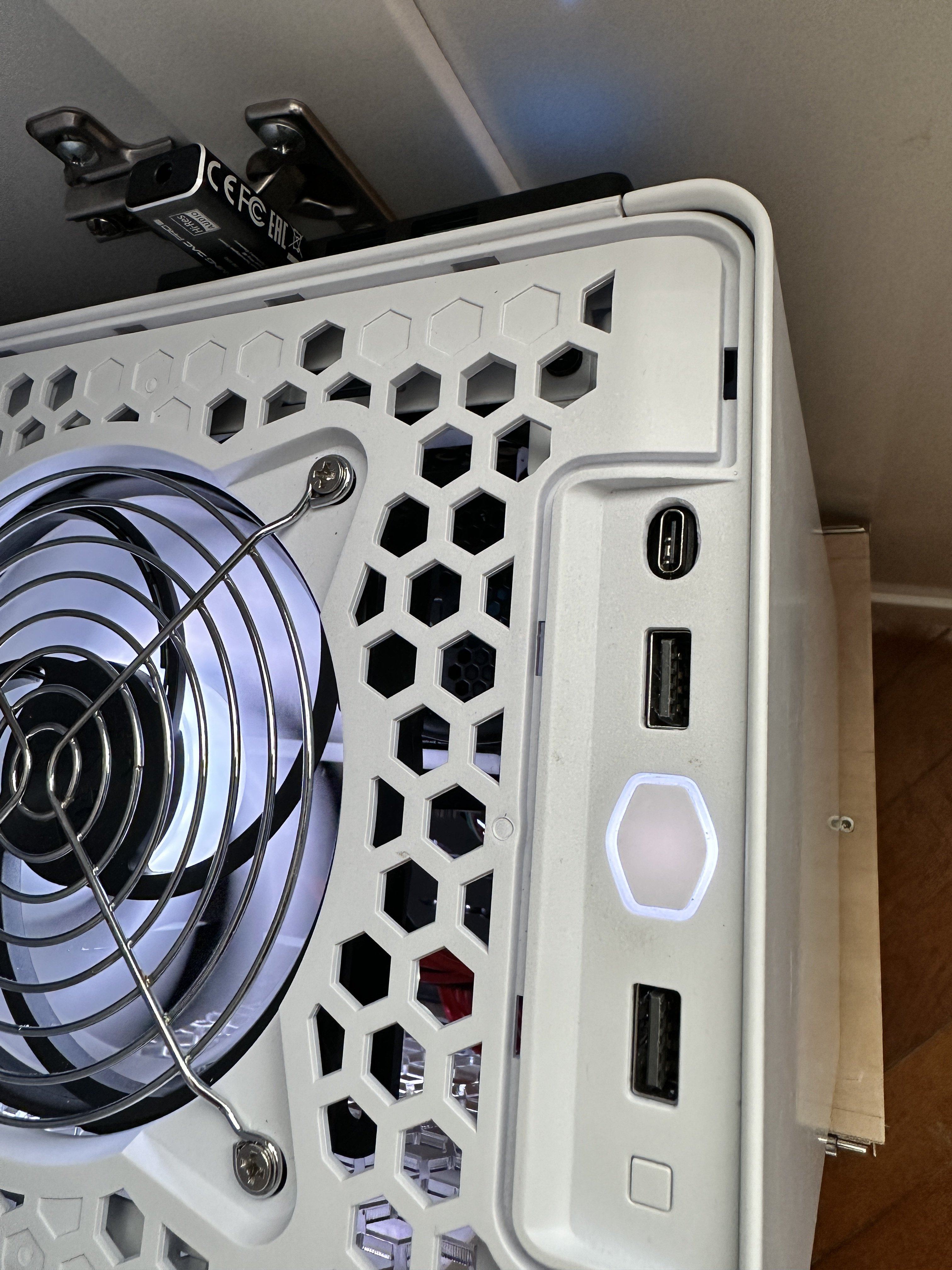

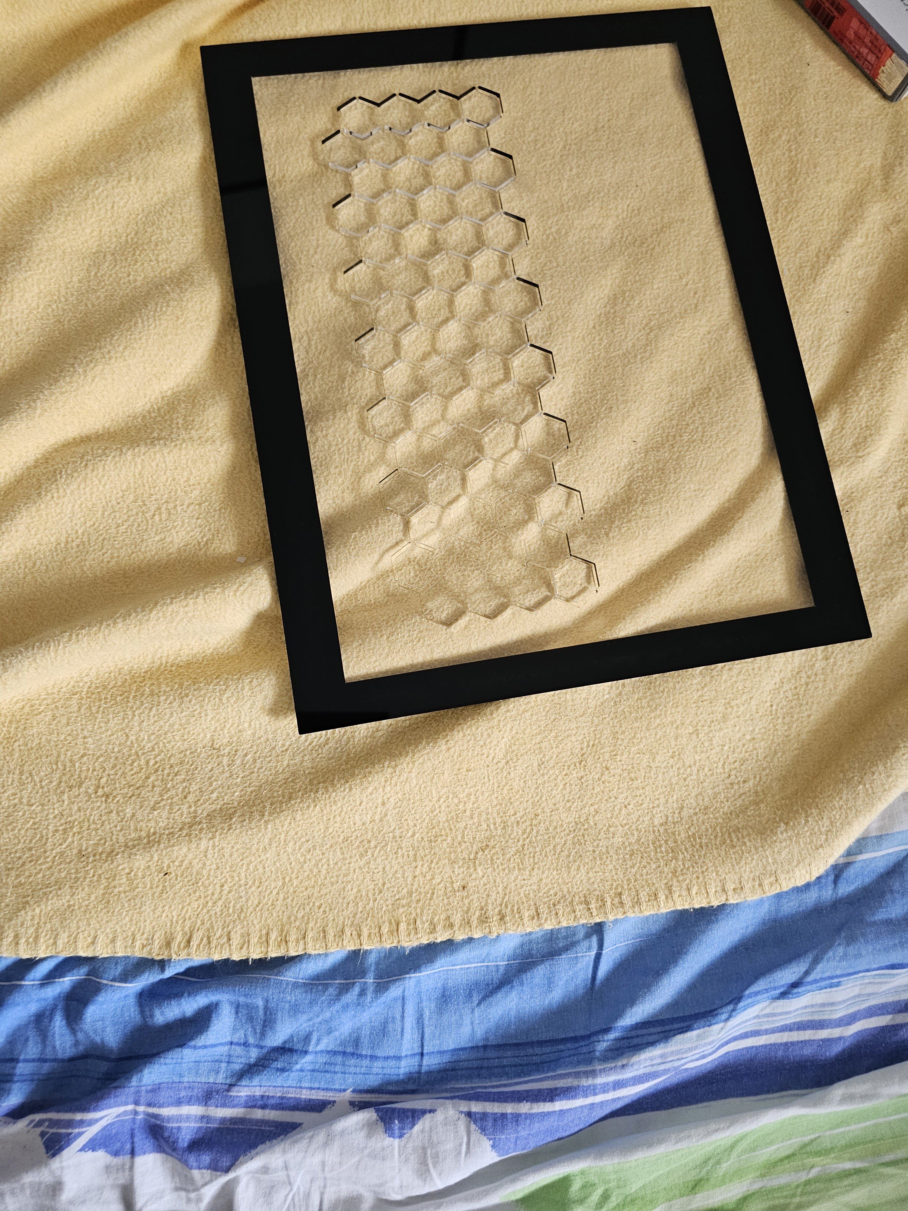

Mein Glas kam heute an, ist echt schick auch wenn es zu teuer war aber was solls…
Edit: hab mal die Klinke gegen einen USB C Anschluss getauscht, den hab ich sowie nicht genutzt und der USB C Anschluss vorne macht mehr Sinn, sonst muss man hinten immer so rumfummeln.

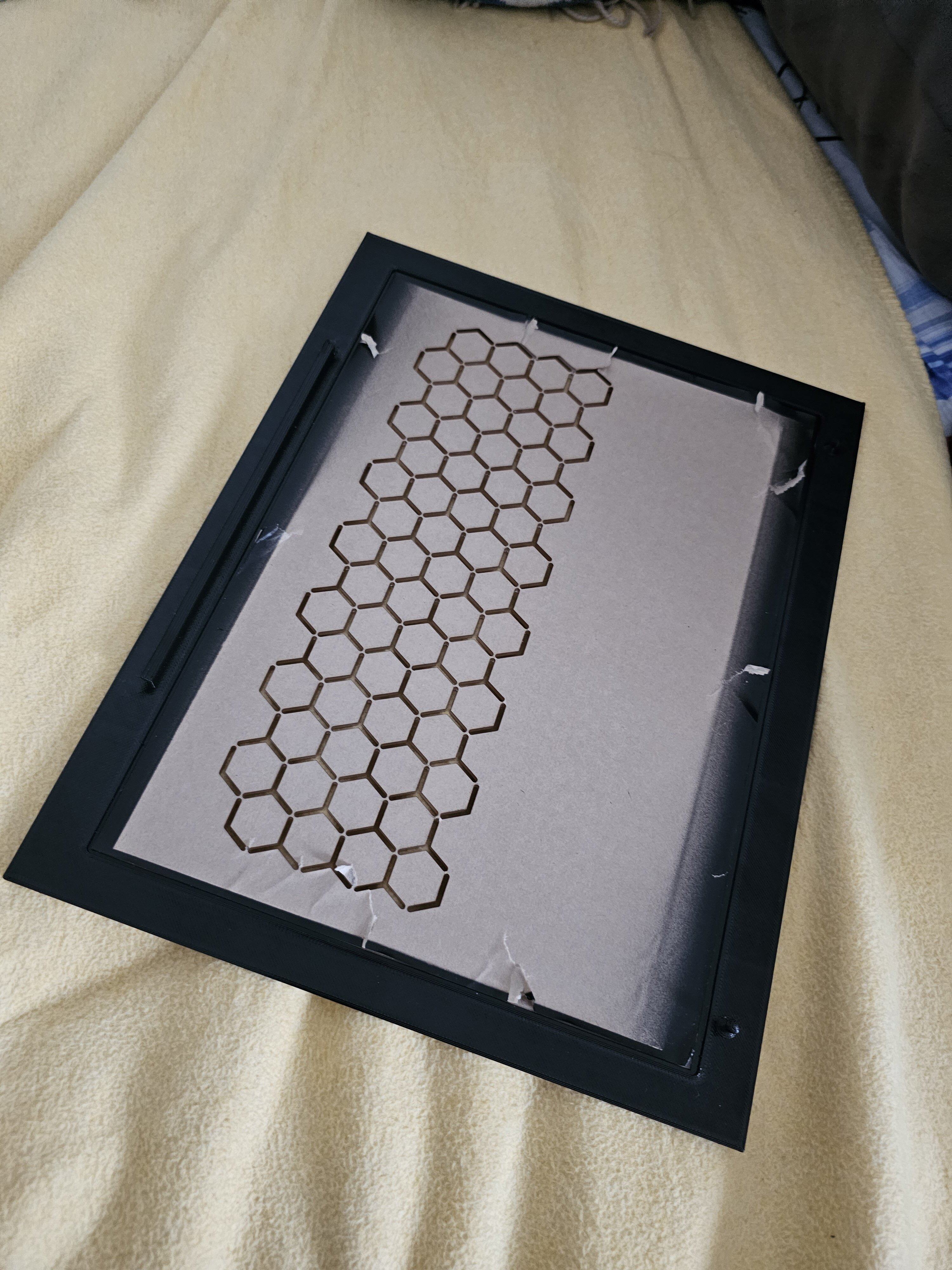

Hätte schöner werden können aber ich hatte nur einen Dremel mit einem viel zu großen Aufsatz 😅

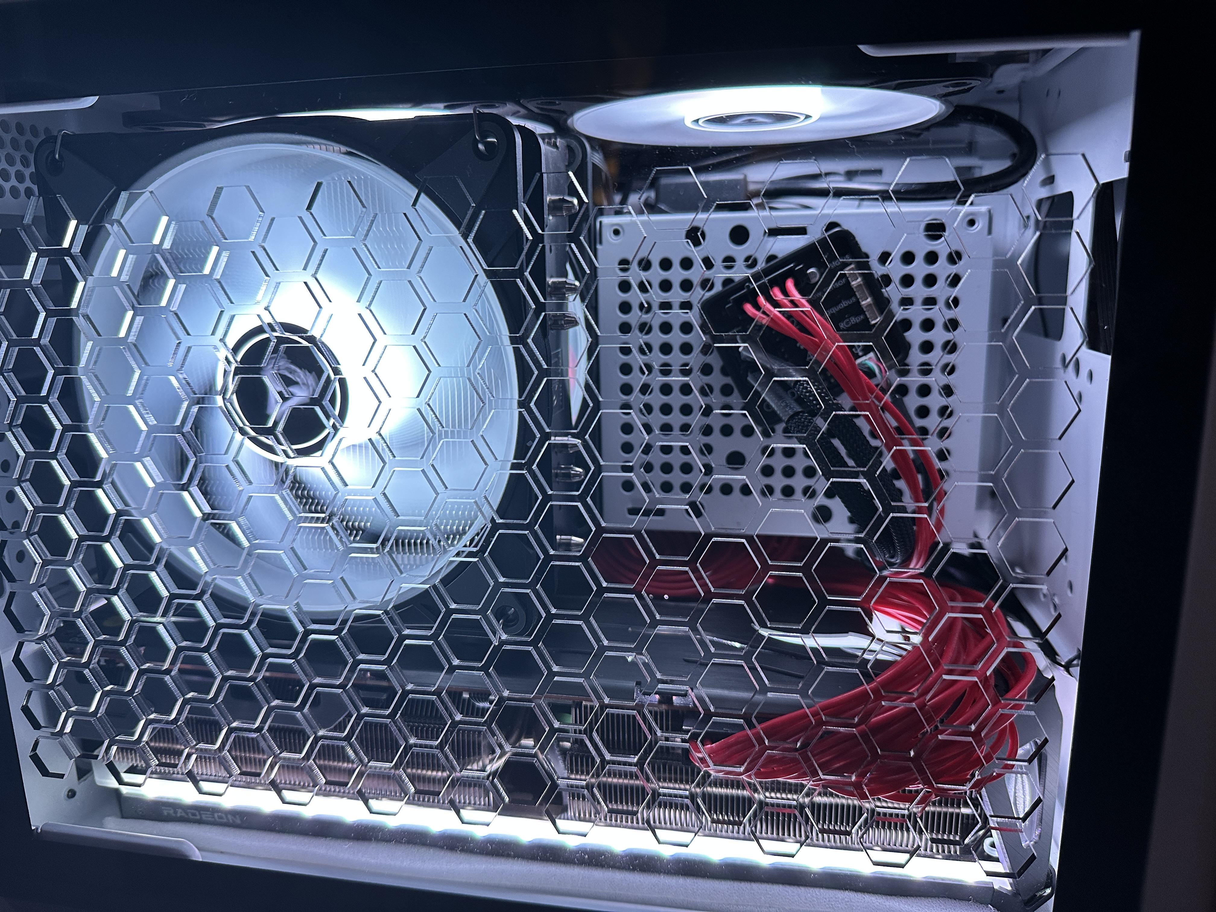

Heute habe ich meinen NR200P Max zusammengebaut und bin begeistert, wie Benutzerfreundlich das Case ist.
Die Kabel sind perfekt in der Länge und Platz gibt es immernoch genügend.
Evtl. werde ich die Front des Cases modifizieren, damit auch doch ein Slim 120mm Lüfter Platz findet, aber das dann, wenn es soweit ist ;-)
Was mir schlecht aufgefallen ist, sind die vorinstallierten Lüfter auf dem Radiator. Diese geben ein Brummen von sich, egal welche Lüftergeschwindigkeit man einstellt. Dabei ändert sich nur die Frequenz des Brummens.
Deshalb habe ich die A-RGB Lüfter von Arctic eingebaut und siehe da, das Brummen ist fort ;-)
Die Gitter werde ich auch noch entfernen, weil ich glaube, dass diese auch zu Nebengeräuschen führen.
Ich bin mir nurnoch nicht ganz sicher wie ich die unteren Slim Lüfter einbauen soll (Ein- oder Ausblasend)?!
