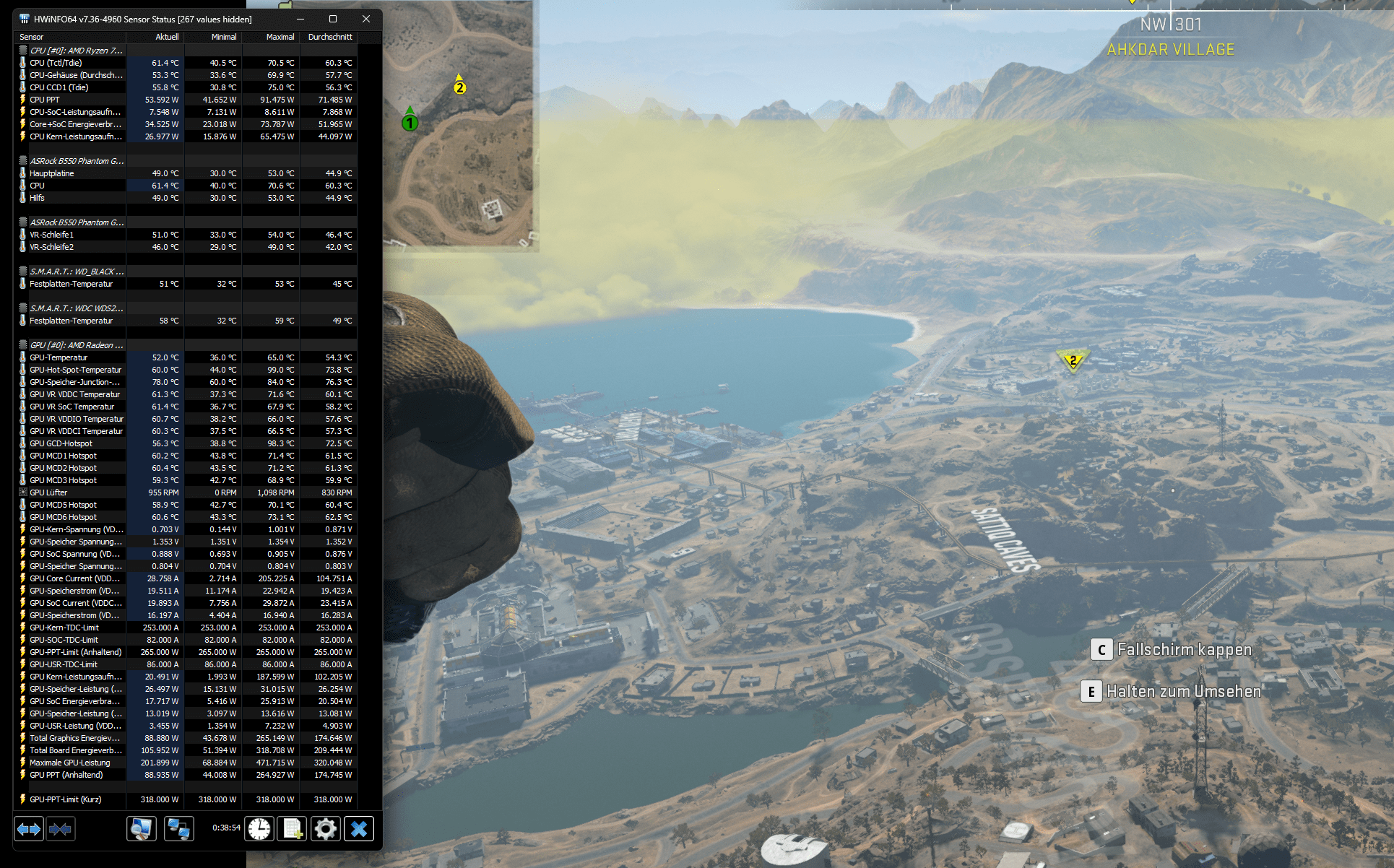

@def mein Gskill 3600er RAM geht nach 1h Hogwarts Legacy auf 39,9°C. Also ziemlich unproblematisch. Das Case ist aber auch echt nicht so aufgebaut, dass RAM Temps ein Problem sein sollten.

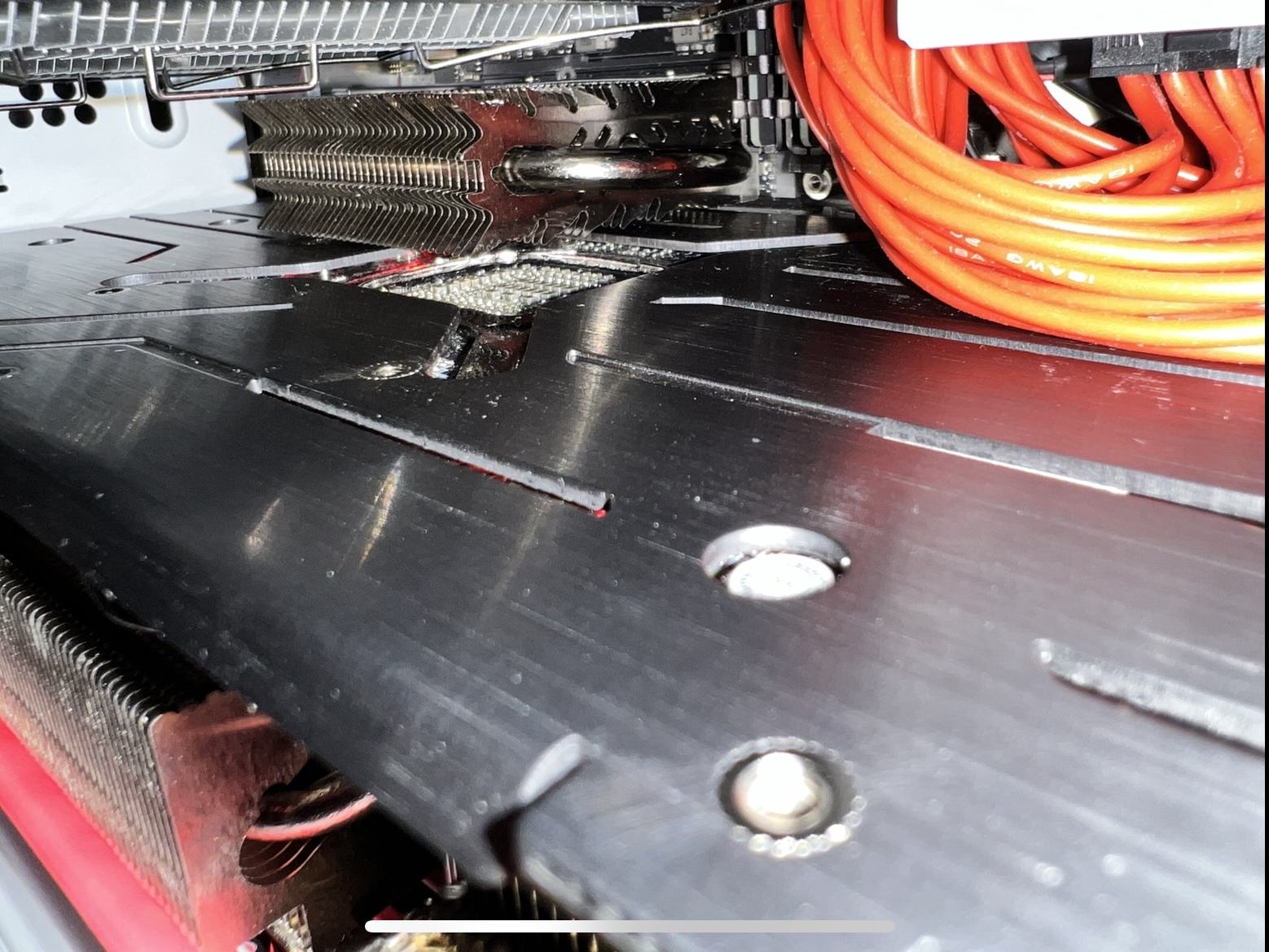

Ich hab das mit meiner sn850x über der GPU mit einem Kühler von Thermalright gelöst, ist zwar eng aber die Temps beim gamen sind ok.

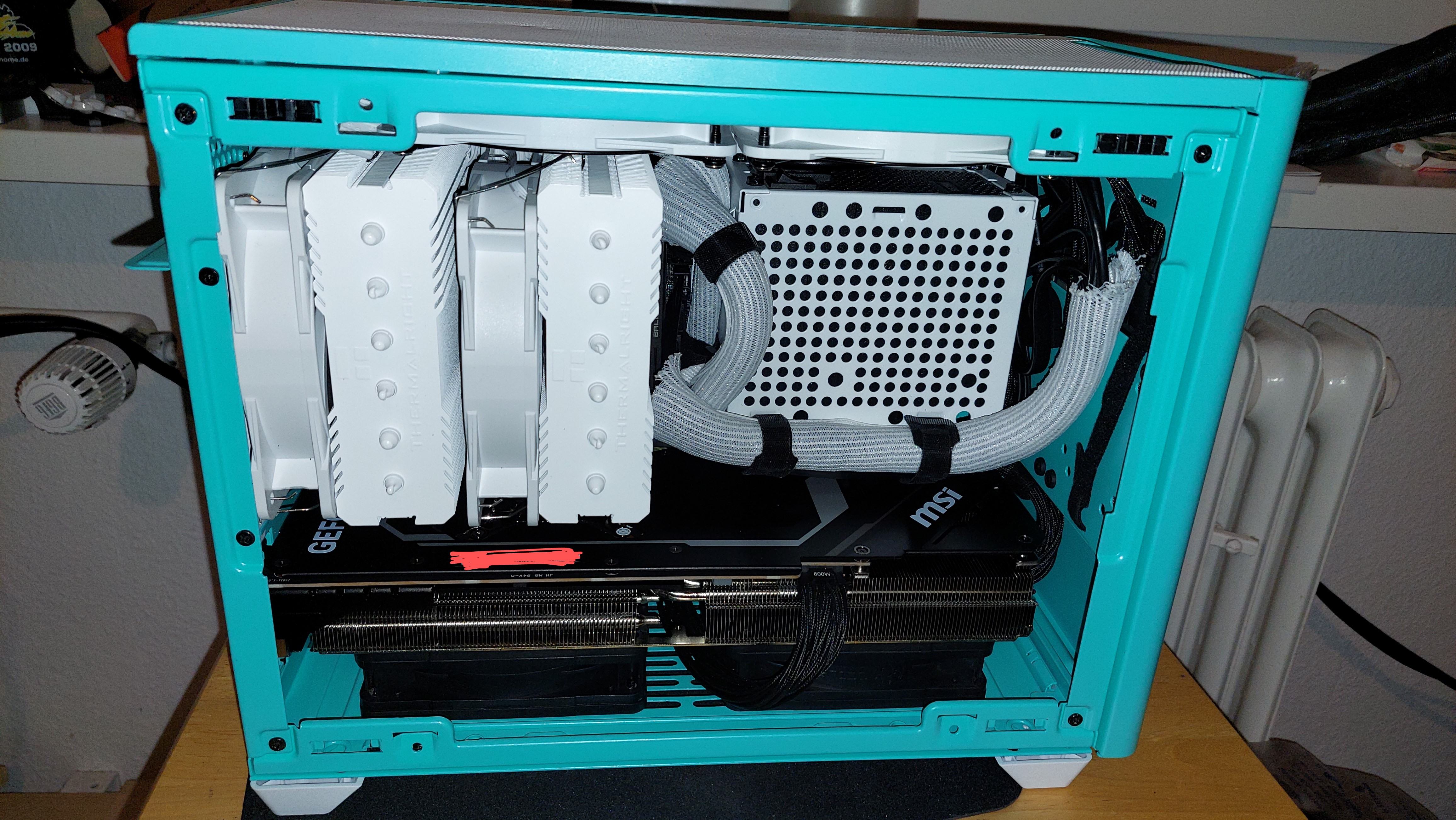

Schon lustig, wie man solch fette GPUs in das ITX Case bekommt indem man das halb demontiert, spreizt, GPU reinquetscht und alles wieder zusammen knüppelt 😅
Diesmal eine 4090 Phantom.
Aktuell mal ausnahmsweise Disco-RGB. Sonst habe ich ja nur FE‘s und da mache ich ja immer alles auf weiß. Mal schauen was ich da mir den RGB schlussendlich machen.

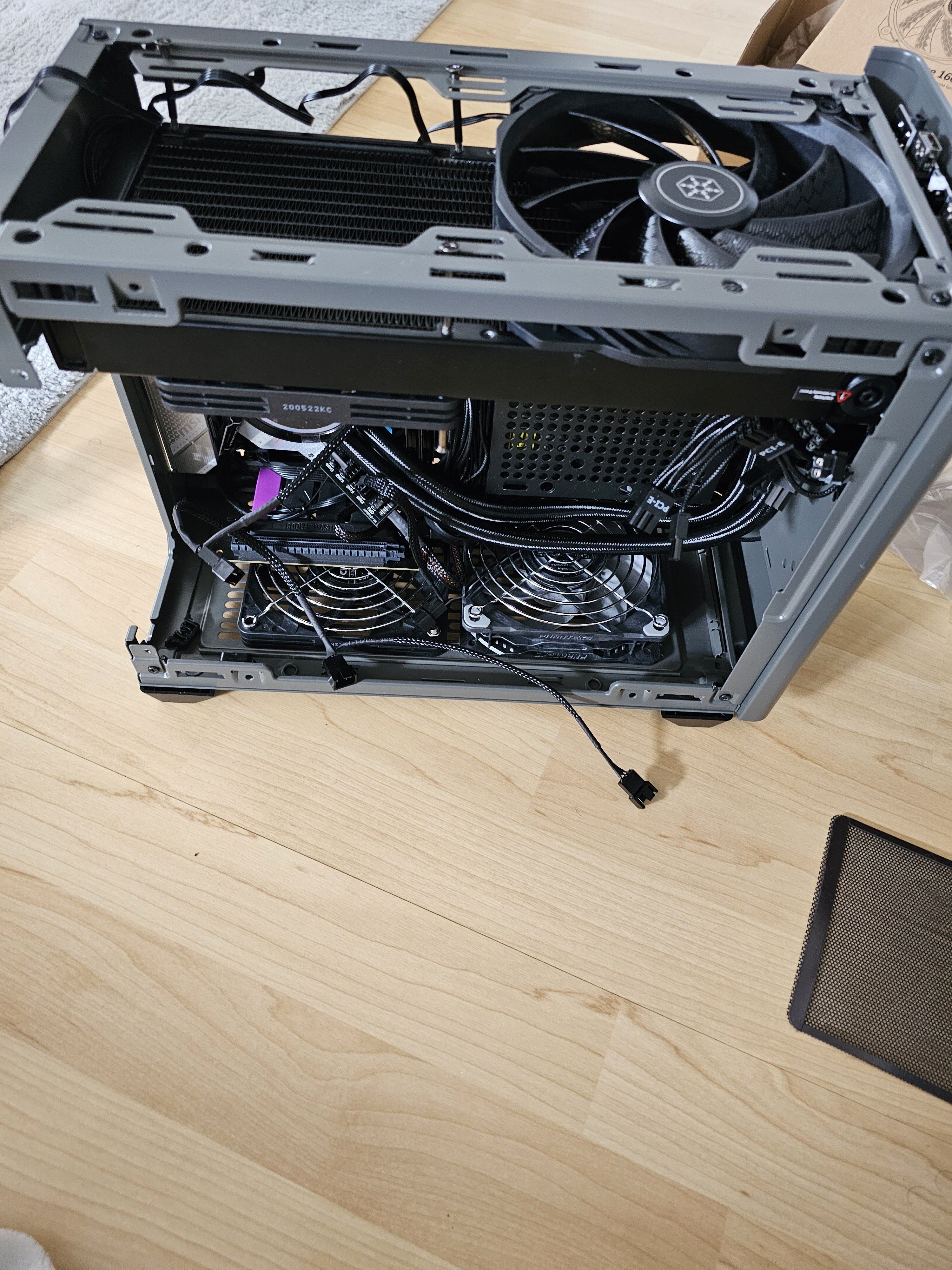

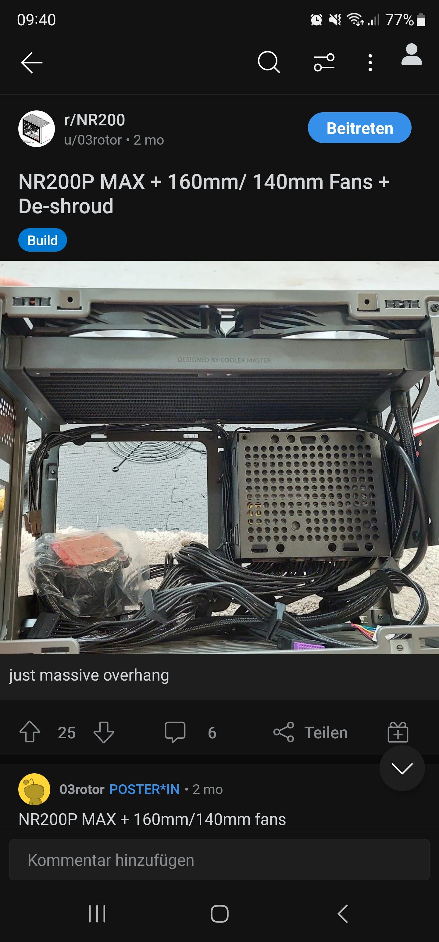

Ich werde jetzt die 2x 160 siehe Bild auf intake setzten + 1x 120 15mm darunter auf der mainboardseite
1x durchsuchtiges Acrylglas mit löchern aus der USA für die Seitenwand
1x 15mm 120 und 1x 30mm te30 unten.
Mehr Platz ist da nicht:)

Aktuelle 4090 läuft via UV und verbraucht in Hogwarth Legacy 150-200W. Also die Karte läuft nur im 4. Gang, da die mit UWQHD und trotz des doch sehr fordernden Spiels, nicht ausgelastet ist.
CPU ist ein 5800X3D und der läuft @ stock. Keine Ahnung, mit der neusten Biosversion und dem X3D gibts bei mir kein PBO mehr im Bios. Der alte 5800X lief noch mit -20 PBO.
160mm? Gibts das überhaupt? Sind die nicht 120, 140, 180 usw.?
Aio Lüfter würde ich aber wohl nie auf Intake setzten. Warme Luft steigt nach oben und genau da sitzt ja die Aio im Max. Das NR200 ist ja so designed, dass du den Luftstrom nicht von vorne nach hinten hast, wie bei den meisten normalen ATX Gehäusen, sondern von unten nach oben.

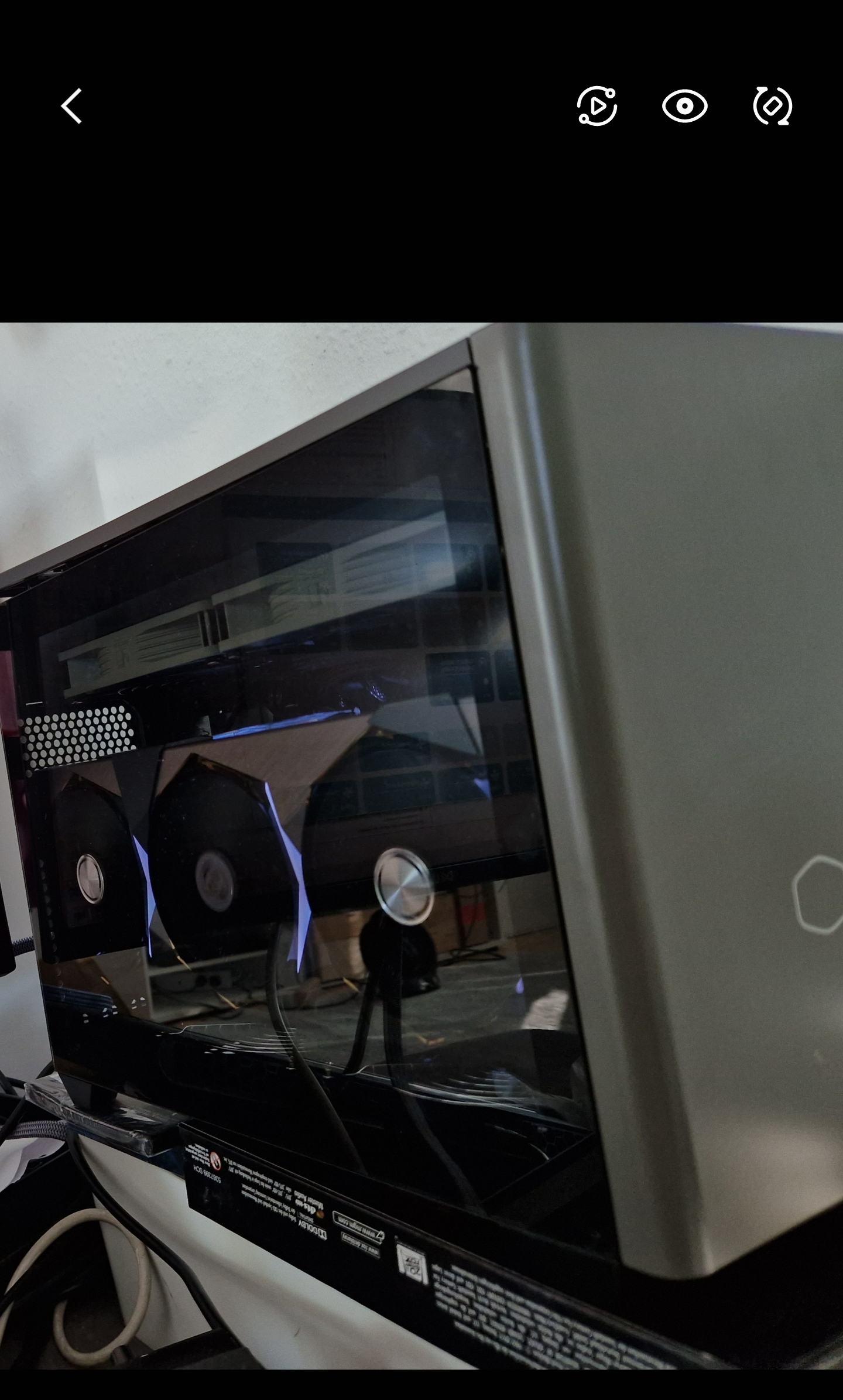

Ja, die habe ich mir auch schon angeschaut. Sieht nice aus. Aber da ich keine Probleme mit Temps habe, spare ich mir das Geld.
Jo, passt ja auch. Stelle die auf Intake. Falls unten noch der Staubfilter magnetisch dran heftet, mach' den mal ab.

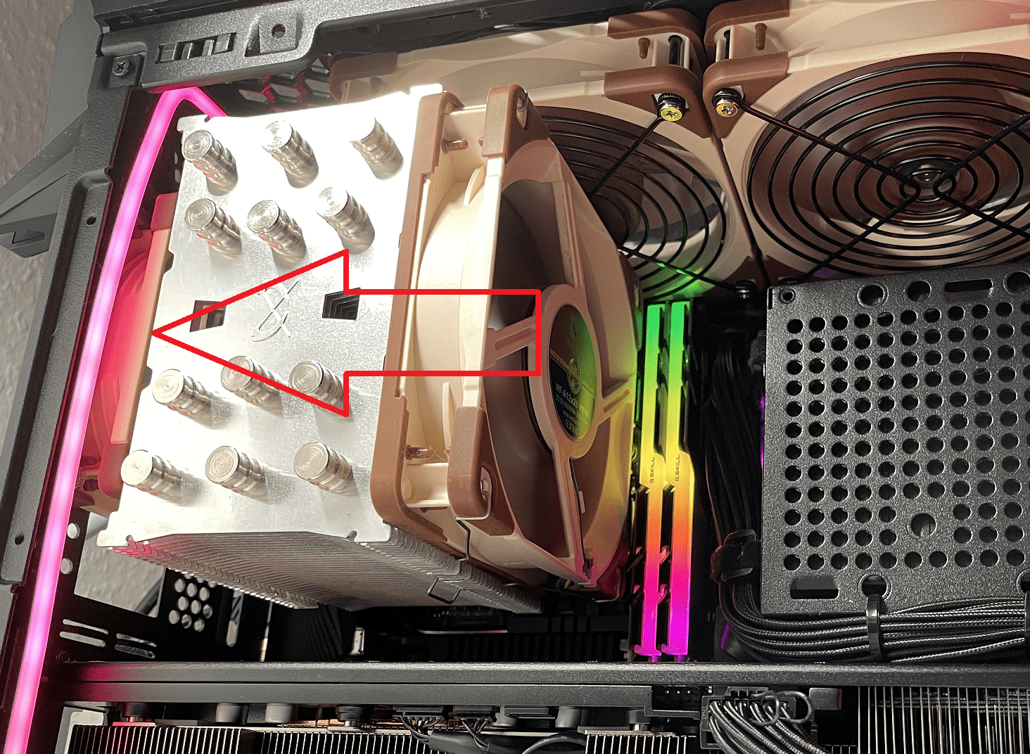

Ein Tip, den hier aber scheinbar noch niemand außer mir gemacht hat, wäre einen 92mm Lüfter hinten über die IO Blende. Bei mir sieht das aus, als wenn das ein 2. Lüfter hinten am CPU Kühler ist. Aber das ist ein 92mm Lüfter, welcher hinten am Gehäuse montiert ist, welcher auf intake frische Luft ins Zentrum holt.
Eine weitere Idee wäre es, dass man via 3D Druck oder via Dienstleistung eines guten Metallers, in die Front Platz für einen Lüfter macht. Das hatte ich immer mal überlegt, da in der Front eigentlich massig Platz für sowas wäre. Aber habe es dann nie umgesetzt, da meine Temps, wie gesagt, absolut unproblematisch sind, egal was für Hardware drin steckt.
Danke für die Rückmeldung. Da ich ca 400 Watt abführen muss und nur Probleme mit den cpu Temperaturen habe versuche ich es mal mit 2x 160er silverstone shark intake über dem Radiator.
Wenn ich mir das so ansehe, bezweifle ich das dies funktionieren kann. Reguläre 140er Noctuas werden dort besser performen als die 160er. Der seitliche Luftspalt ist viel zu groß.
Und Intake ist natürlich Quark.

Ja 140er noctuas hab ich auch noch und werde berichten :) diese hatte ich outtake und viel zu hohe Temperaturen. Bei 400-500 Watt muss natürlich mehr Power her.
Die gpu darf ruhig 75 Grad warm werden und cpu bis 90 Grad aber die lüfter sollten leise sein.

Hab ich noch nicht getestet ich warte auf das durchsichtige mit löchern (bei der gpu) von der usa. Preis ca 80 Euro mit Versand.
