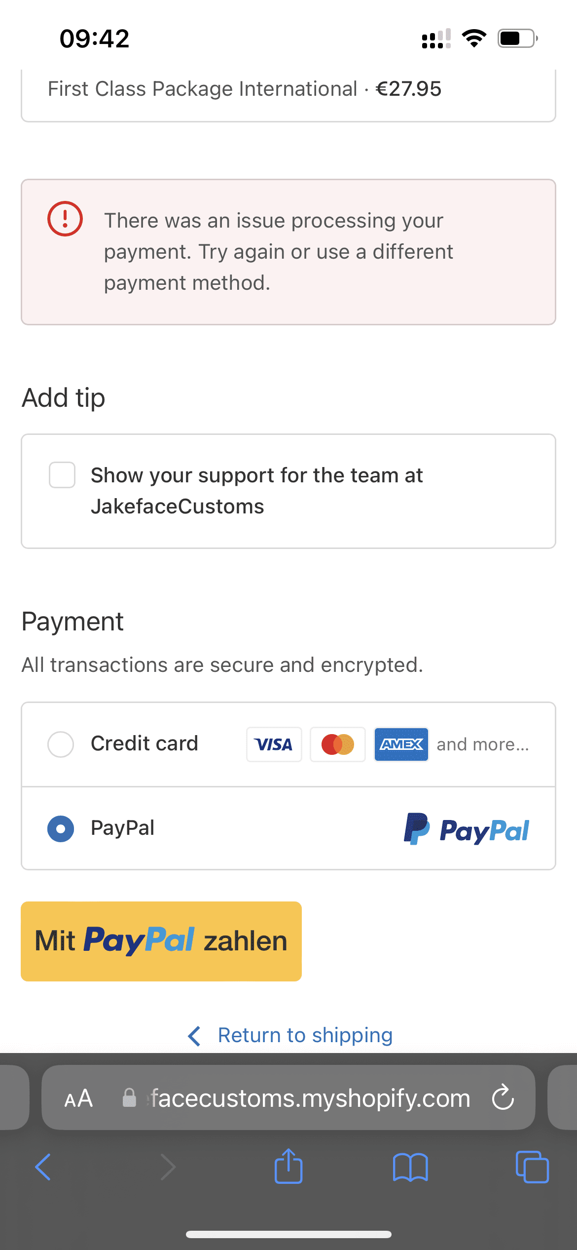

Hab das vert hex outline für das max bestellt :)
Schade, funktioniert bei mir nicht, hast du mit Kreditkarte bezahlt?

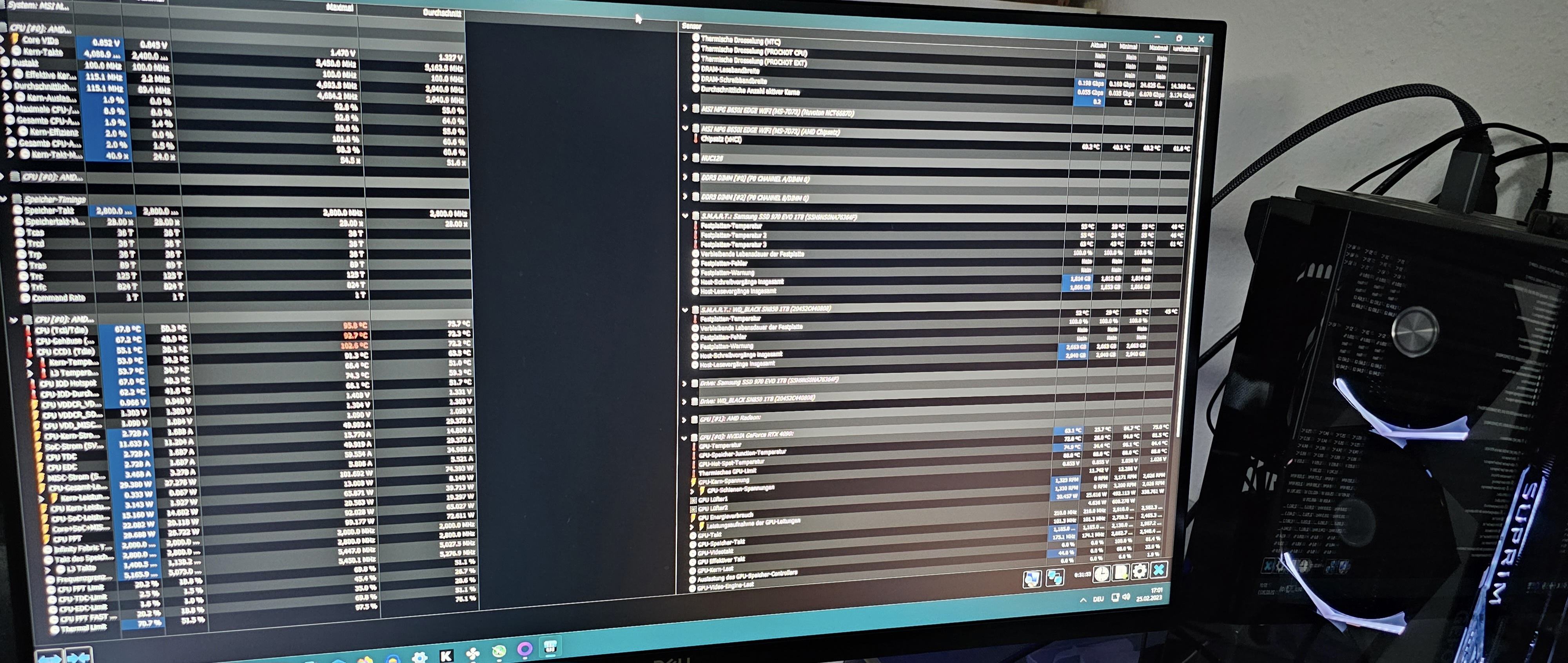

Oder einfach hochkant stellen. Gpu cpu 550watt bei leisen Lüftern
Die GPU Temperaturen sehen ja ok aus aber die CPU ist schon ein heißes Stück Hardware 😅

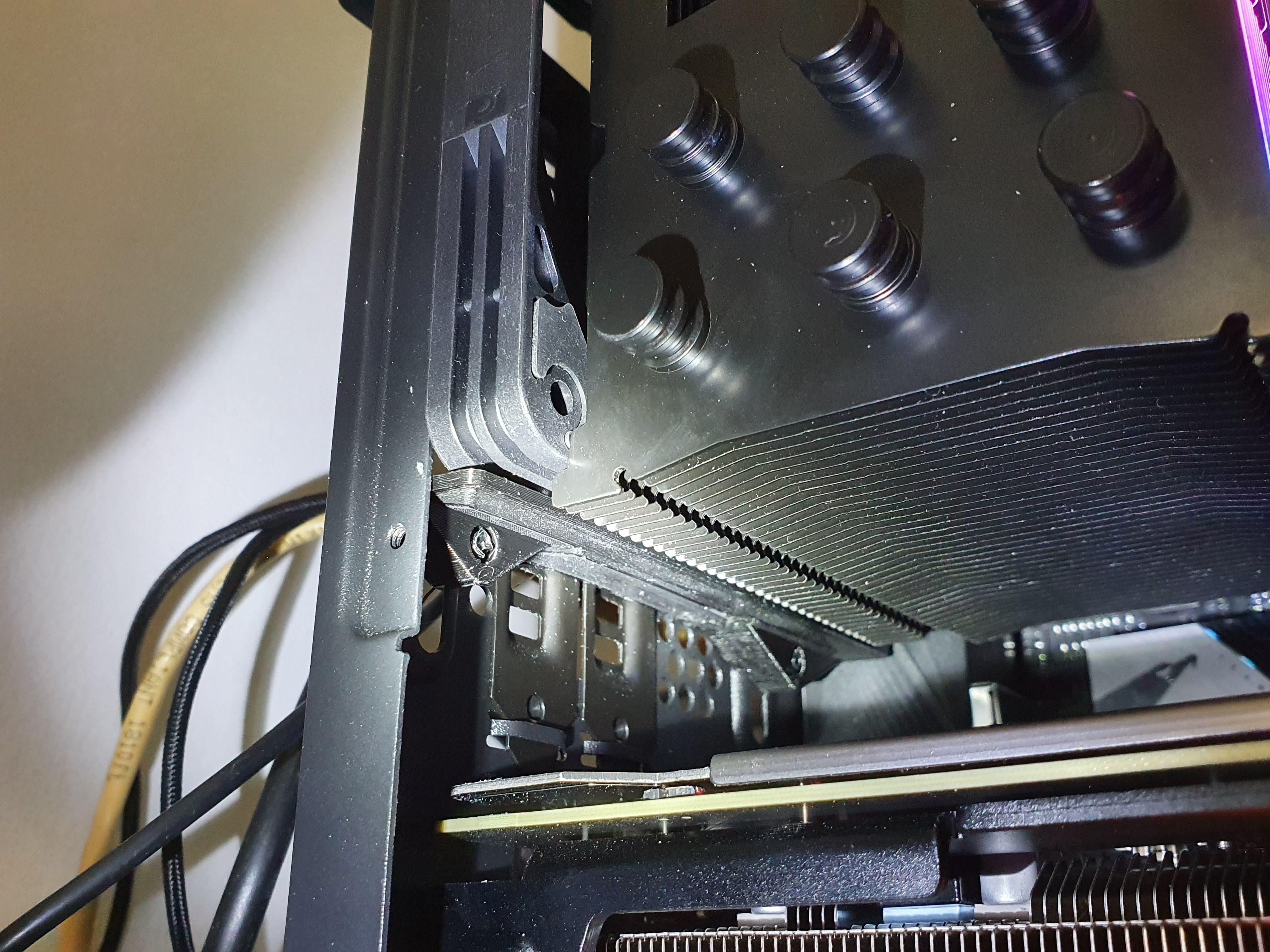

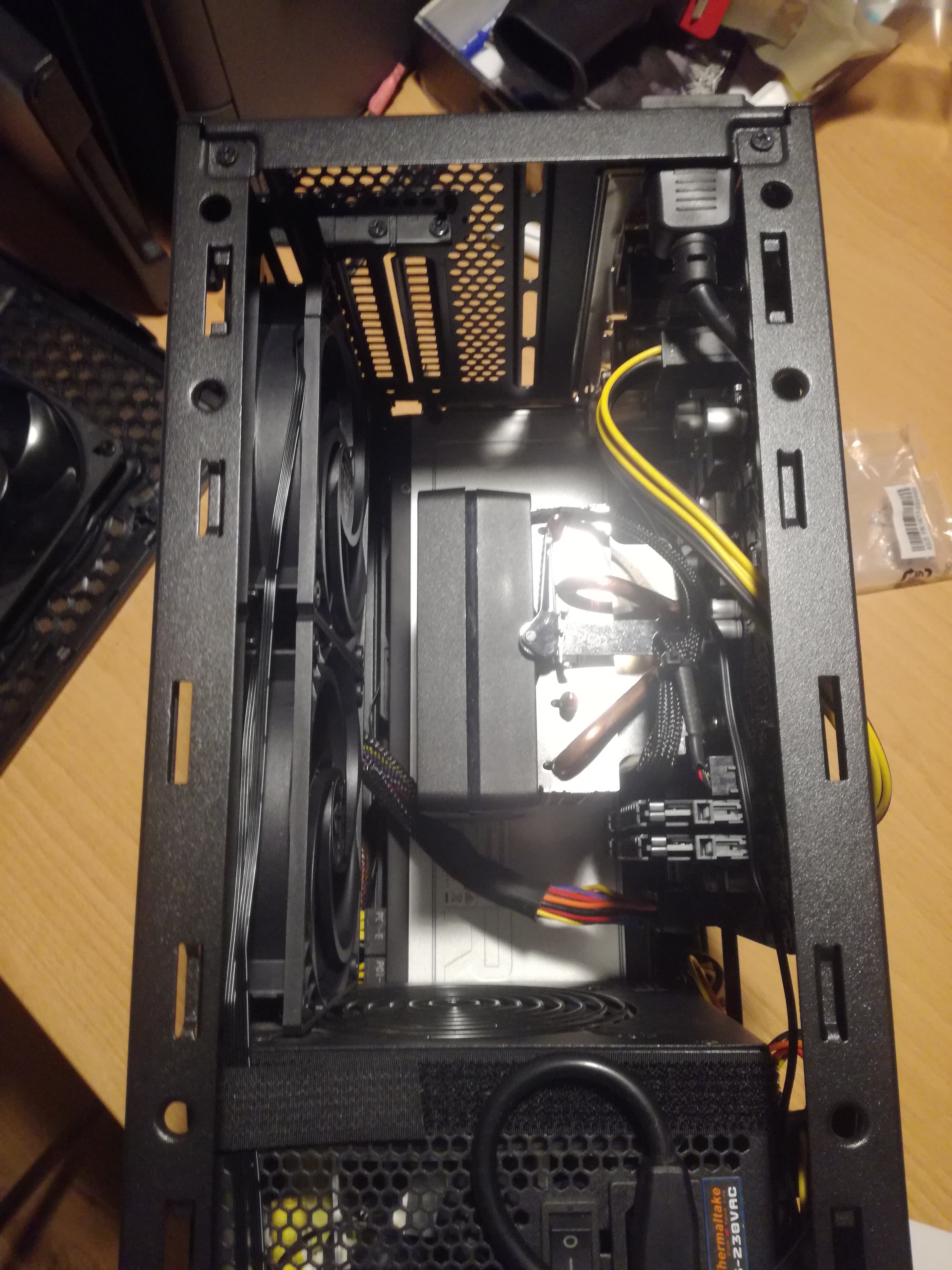

Ein Tip, den hier aber scheinbar noch niemand außer mir gemacht hat, wäre einen 92mm Lüfter hinten über die IO Blende. Bei mir sieht das aus, als wenn das ein 2. Lüfter hinten am CPU Kühler ist. Aber das ist ein 92mm Lüfter, welcher hinten am Gehäuse montiert ist, welcher auf intake frische Luft ins Zentrum holt.
Eine weitere Idee wäre es, dass man via 3D Druck oder via Dienstleistung eines guten Metallers, in die Front Platz für einen Lüfter macht. Das hatte ich immer mal überlegt, da in der Front eigentlich massig Platz für sowas wäre. Aber habe es dann nie umgesetzt, da meine Temps, wie gesagt, absolut unproblematisch sind, egal was für Hardware drin steckt.
Ich habe damals hinter meinen Mugen 5 einen Noctua 120mm Slim-Lüfter gequetscht. Musste dessen Gehäuse etwas anpassen, damit die Glasscheibe noch zu geht und habe für oben und unten noch zwei Shrouds gedruckt, damit nur kühle Luft von außen angesaugt wird.
Das hat wirklich gut funktioniert, sollte mit einem 92mm-Lüfter aber ein ähnliches Ergebnis liefern.

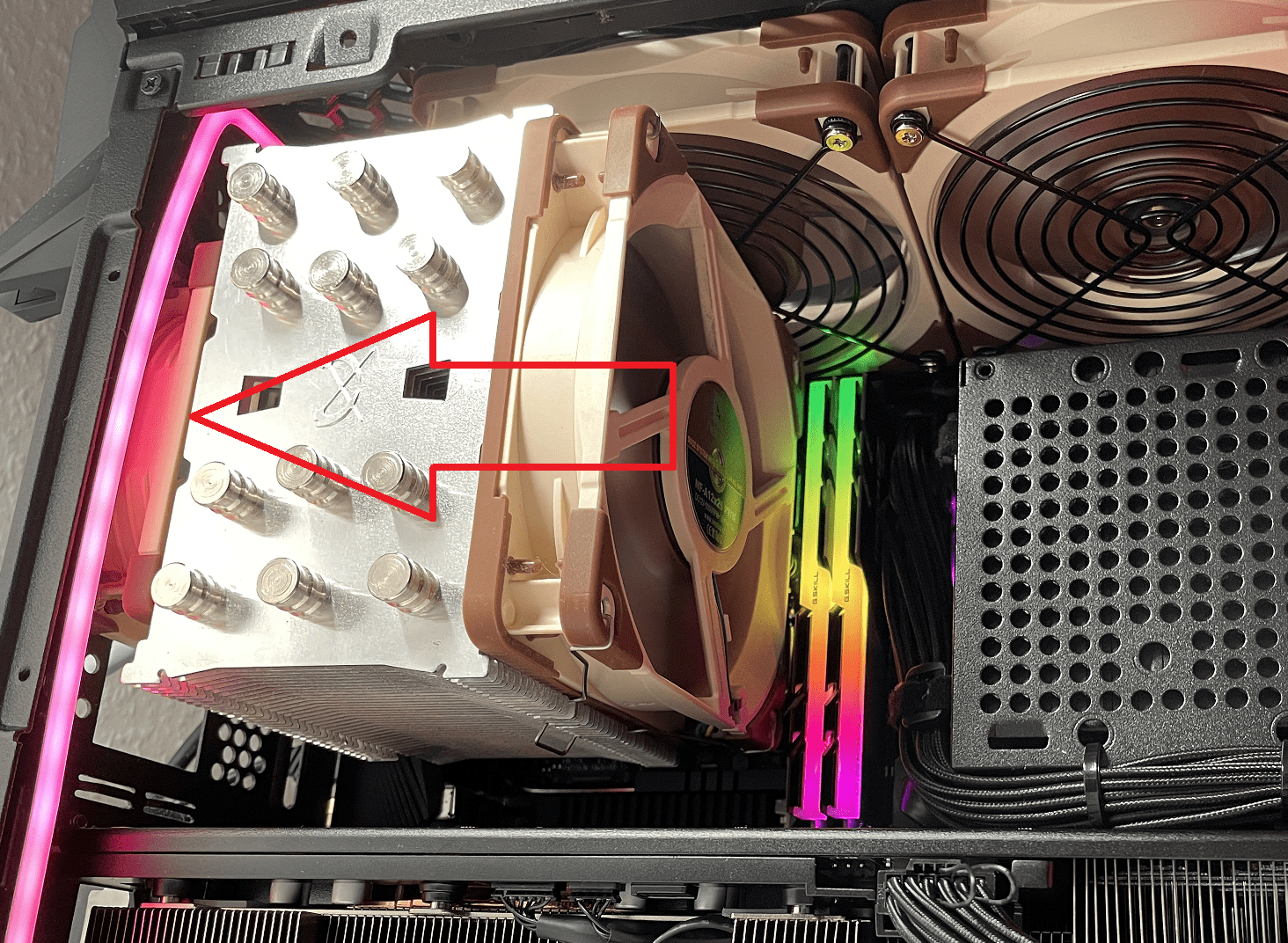

Um zu verdeutlichen wie es aktuell aussieht füge ich noch ein Bild hinzu (sry für meine Fotografiekünste und das etwas schlampige Kabelmanagment <.<)

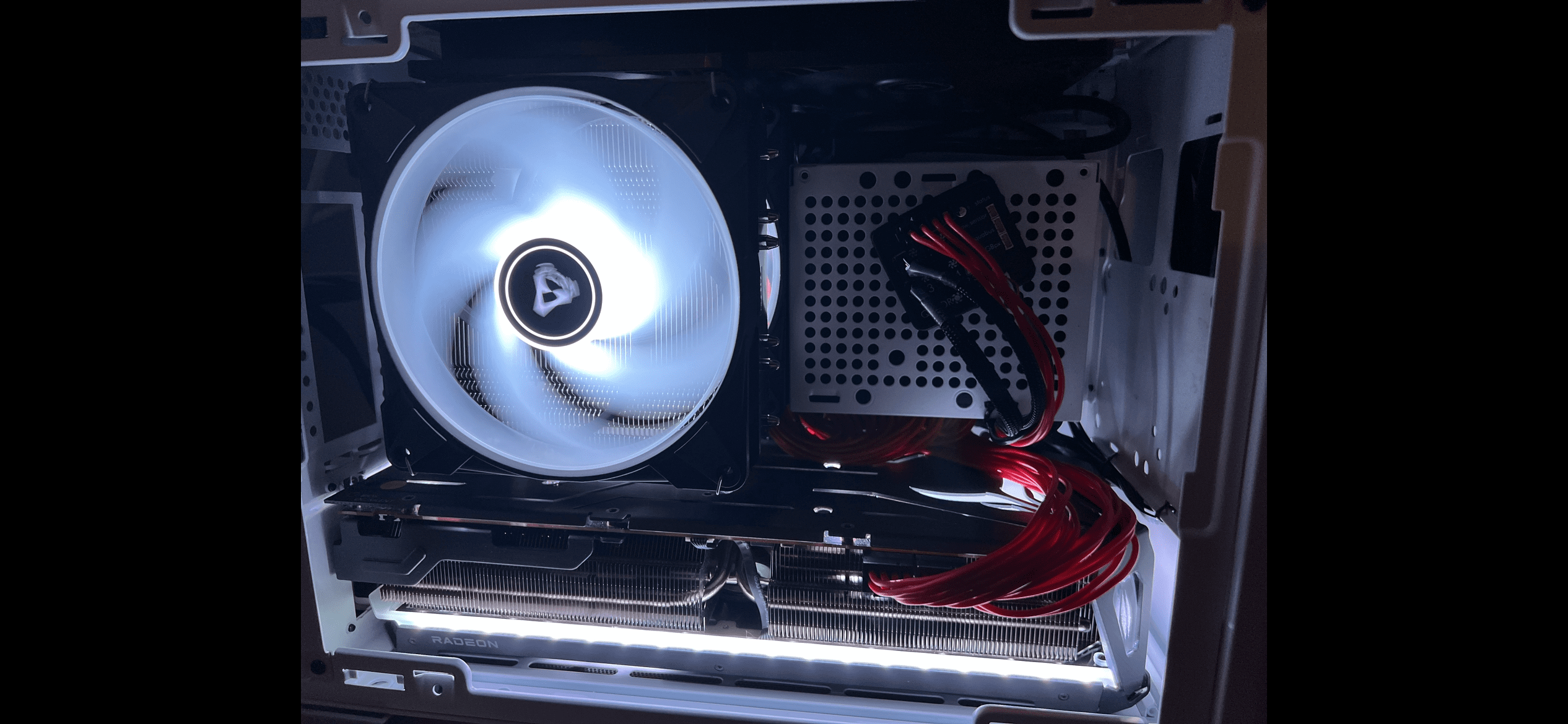

Apropos, ich hatte mal wieder übermäßig langeweile und habe den Thermalright PA 120 gegen einen Noctua C14s getauscht, da ich dachte das es den NVMEs gut tun würde und es wie ich finde besser aussieht und ja die Temps der NVMEs sind eine ganze ecke besser geworden, wobei die Cpu Temps ziemlich ähnlich sind.
Edit: ein bisschen RGB hab ich noch nachgerüstet wegen mehr fps ;)

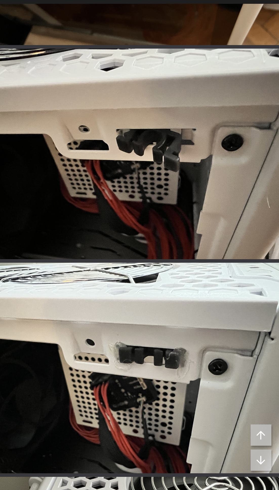

Auf Seite 64 kannst du die Bilder noch einmal im ganzen sehen, als Kleber habe ich Heißkleber genommen, denn kann man rückstandslos entfernen.

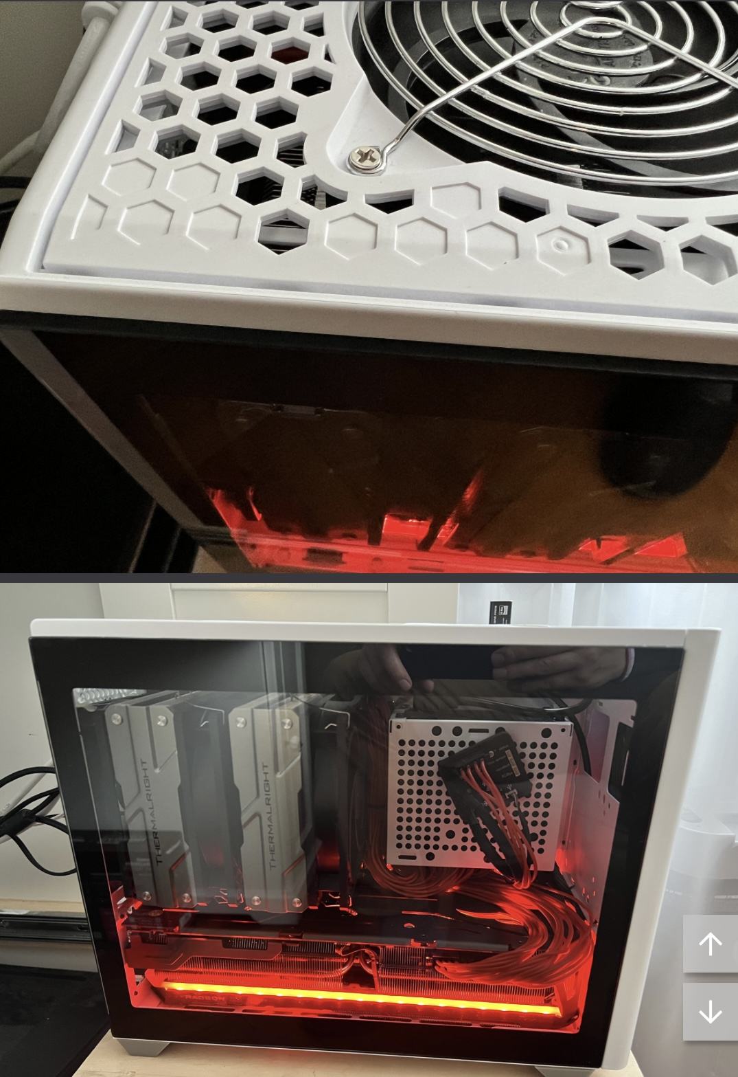

Ich liebe dieses Case. Optisch einfach ein Hingucker find ich :)

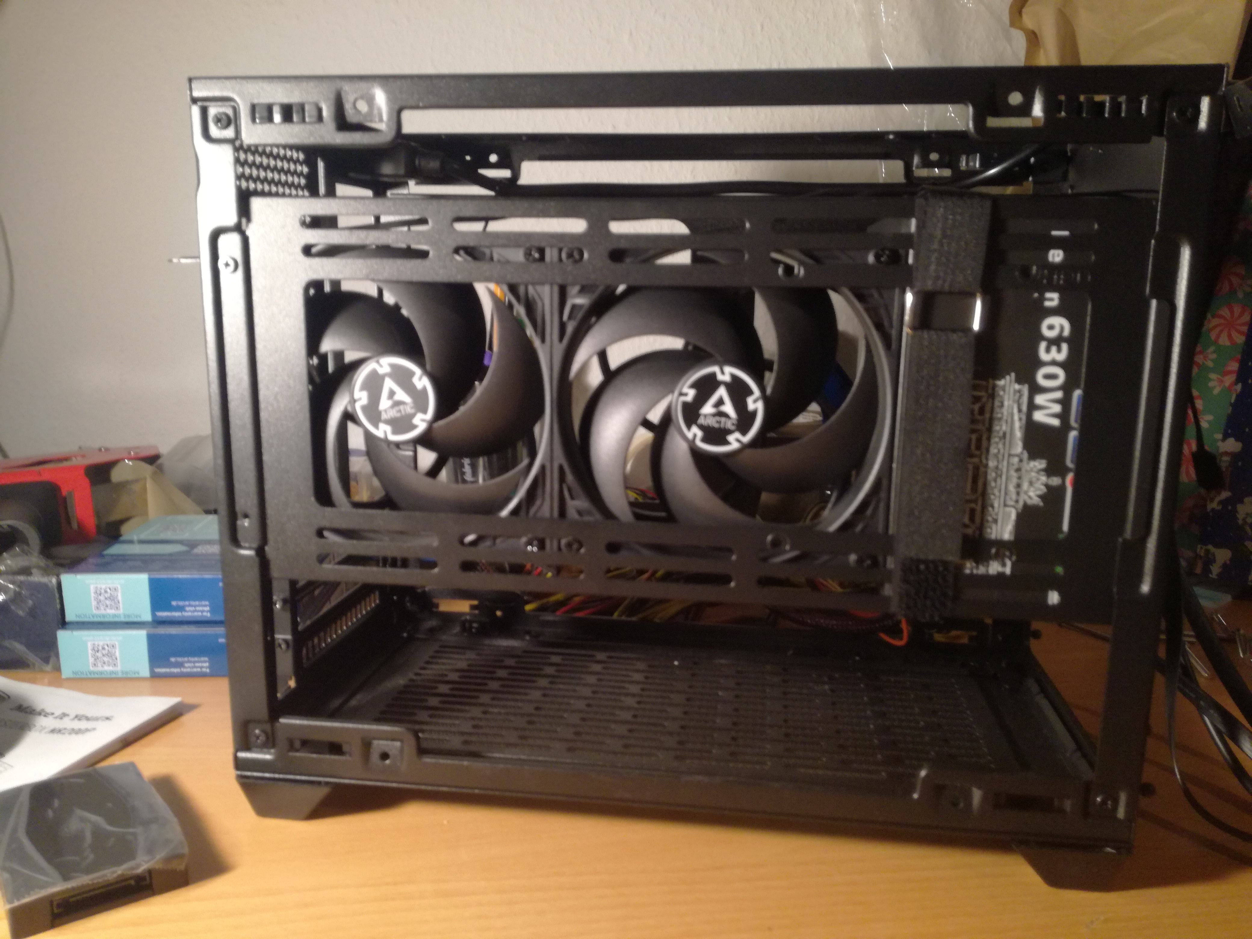

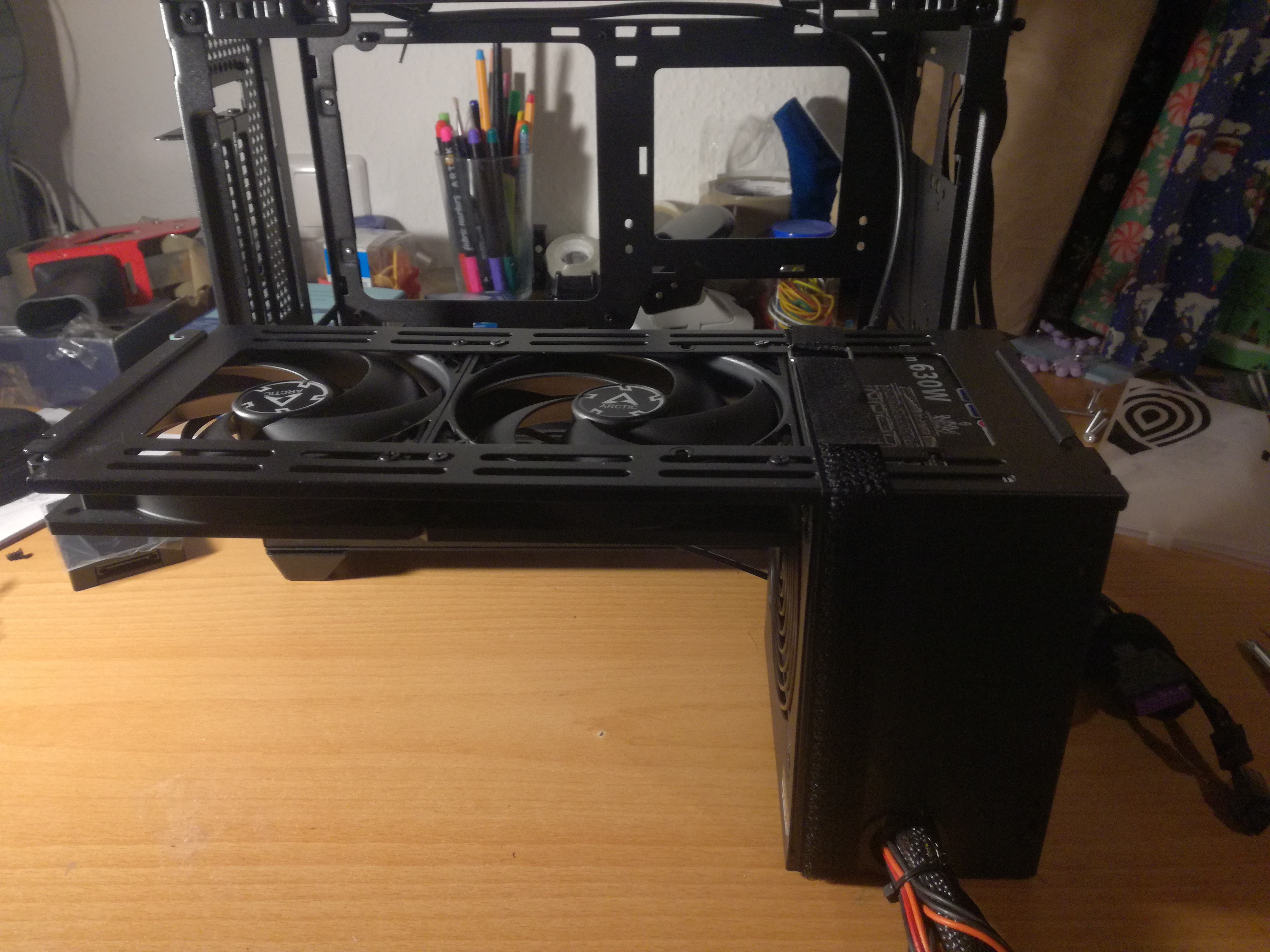

Bin seit gestern auch stolzer Besitzer eines solchen Gehäuses. Im Vergleich zu den Builds hier im Thread wirds bei mir Budget.
Diese Variante von ATX PSU Montage habe ich bisher nirgendwo entdeckt.
Ein 140mm PSU passt wunderbar in das Seitenteil und hält fast wie von selbst.
Oben passen dennoch die reguläreren 25mm breiten 120er Lüfter. Unten sind noch 5mm Luft zur Oberkante der probemontierten 6800 Ref GPU.
