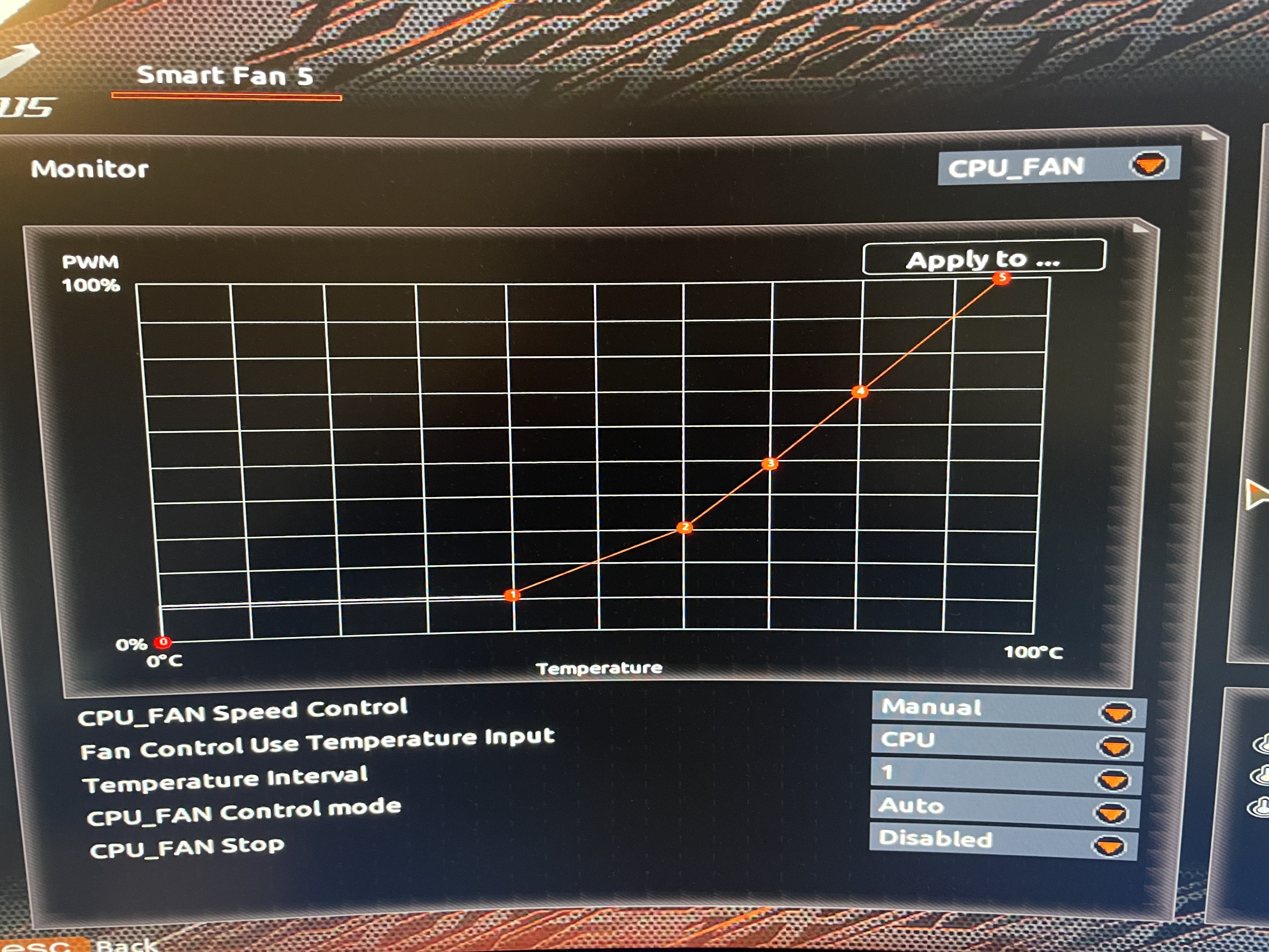

Gestartet bin ich mit 45°C Idle im Desktopbetrieb.
PBO steht auf -25 im Bios.
Lüfterkurve für CPU ebenfalls anbei (Gehäuselüfter haben die gleiche Kurve, nur das sie auf 20% drehen bis 40°C und nciht nur auf 10%).
Kühler ist ein Mugen 5 mit einem NF-A12x25 und einem NF-A12x15. Beide Lüfter auf Intake.

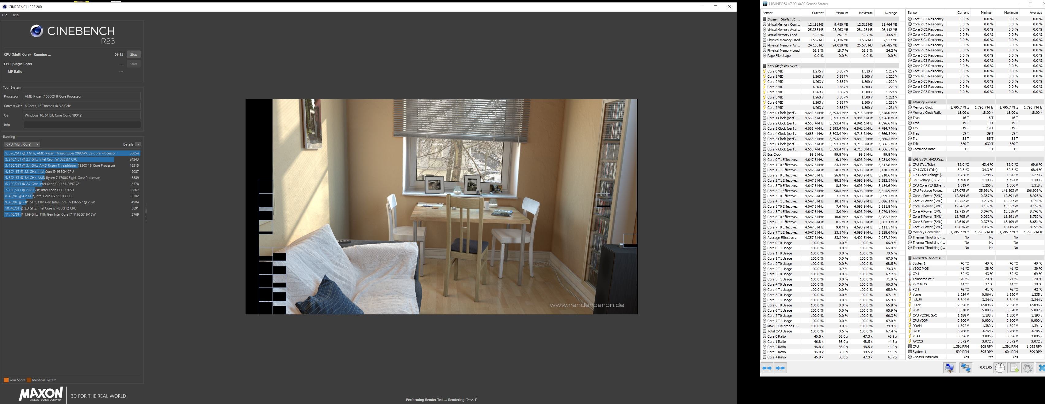

Der 5800x zählt gewiss nicht zu den kühleren CPUs, aber mit einem CPU Kühler der oberen Mittelklasse bekommt man den eigentlich auch im ITX Case gut unter Kontrolle (außer man betreibt extremes OC, was bei Zen3 eh nicht viel bringt meiner Meinung nach).
Dann haben wir beide im Prinzip gleiche Voraussetzungen. Gleiche CPU, gleiches Case, gleicher Kühler mit fast gleichen Lüftern. Habe intake einen A12x15 und hinterm Mugen 5 einen Arctic PST A-RGB. Oben blasen die Lüfter heraus.
Du bleibst thermisch in den niedrigen 80ern, wodurch deine CPU voll auffahren kann (Richtung 140W), während meine CPU dann schon an den 90°C kratzt und ab 85°C den Boost zurück nimmt. Komme nur auf 120W, was sich entsprechend im Takt widerspiegelt.

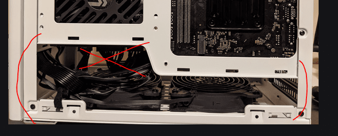

Hallo zusammen,
ich habe eine Frage an alle Nutzer des Gehäuses :)
Grundsätzlich bin ich mit den Temperaturen im Idle und Betrieb sehr zufrieden...
CPU idle ~40°C / Spiele-last ~65-70°C
GPU idle (0 rpm) <50°C / Spiele-last ~60-65°C
RAM <50°C
Chipset <60-70
Jetzt komme ich zu meinem "Problem", wo jemand vielleicht schon Abhilfe gefunden hat :)
an der Rückseite der Grafikkarte (unter dem Netztteil) staut sich relativ viel Hitze, bzw. hier strahlt auch der Chipsatz, teilweise der RAM und die M2 SSD hin ab. Ich habe bereits einen Fanduct unter den GPU Fans, damit ausschließlich Frischluft von unten kommt, wodurch die Graka 2,3 Grad kühler läuft als ohne.
Hat jemand für den betroffenen Bereich was gebastelt oder ausprobiert? Z.b. mit kleinen 40mm Fans oder so?
Beispielbild des Bereichs:
TG Panel? Weil irgendwo wirst du die warme Luft ja raus bekommen müssen

Als ich mal die 3080 Suprim X drin hatte, die extrem Hitze in das Case gebracht hat, wollte ich da einen A9x10 Noctua reinbauen, der in dem von dir mit dem roten X markierten Bereich die Luft nach außen bringt. Habe es schlussendlich nicht gemacht, da ich die 3080 Suprim X zu einem unverschämt hohen Preis verkauft habe und mit der "billigen" 6900XT sogar mehr FPS habe und zudem ein kühleres System :d War eine Win Win Win Situation am Ende :d
